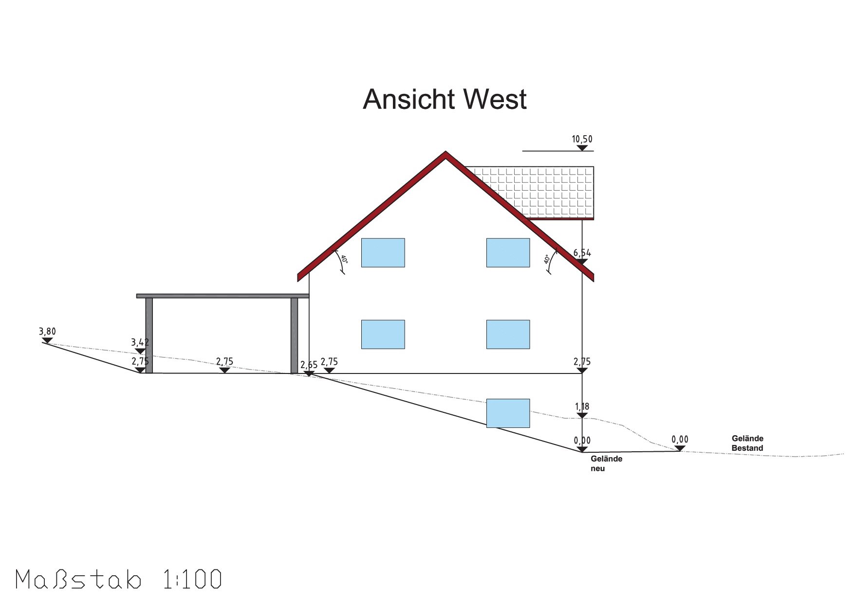

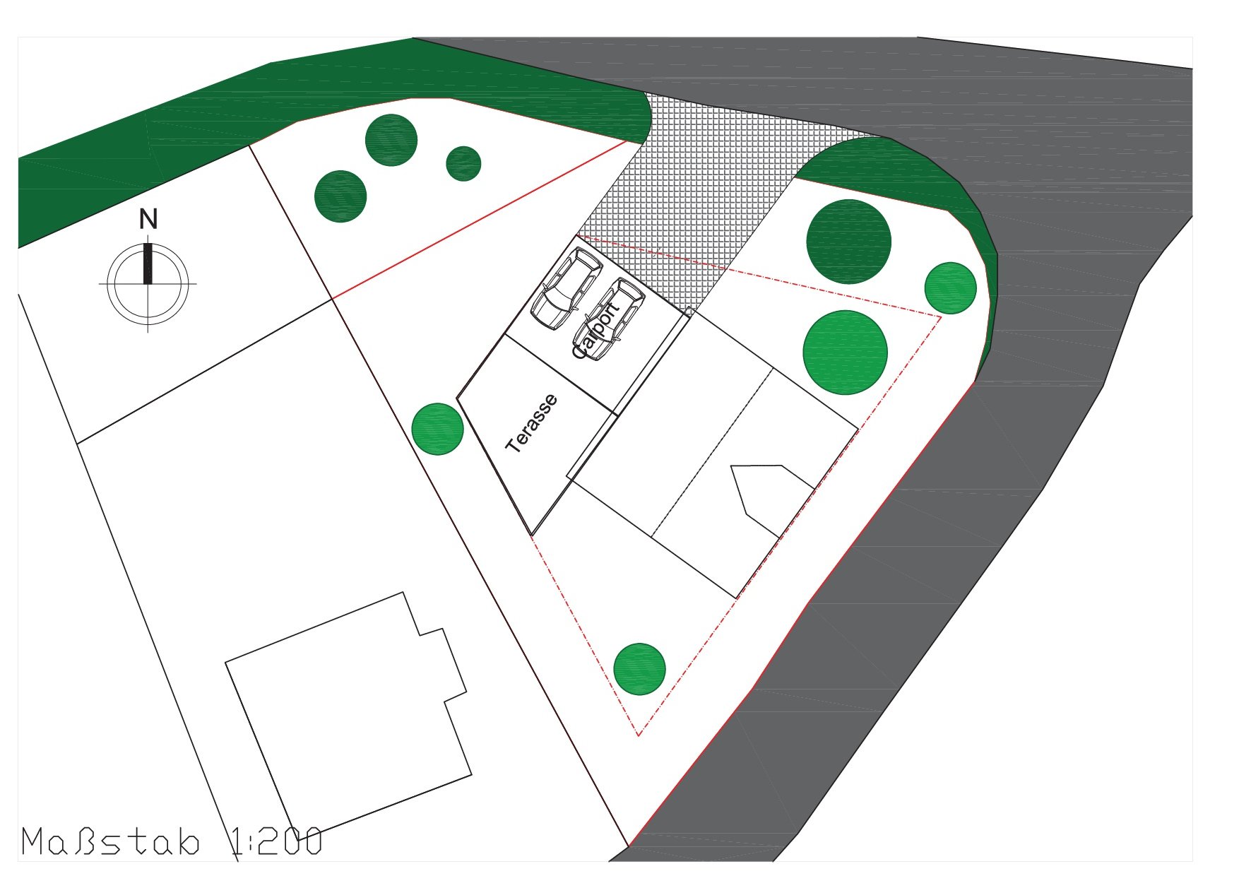

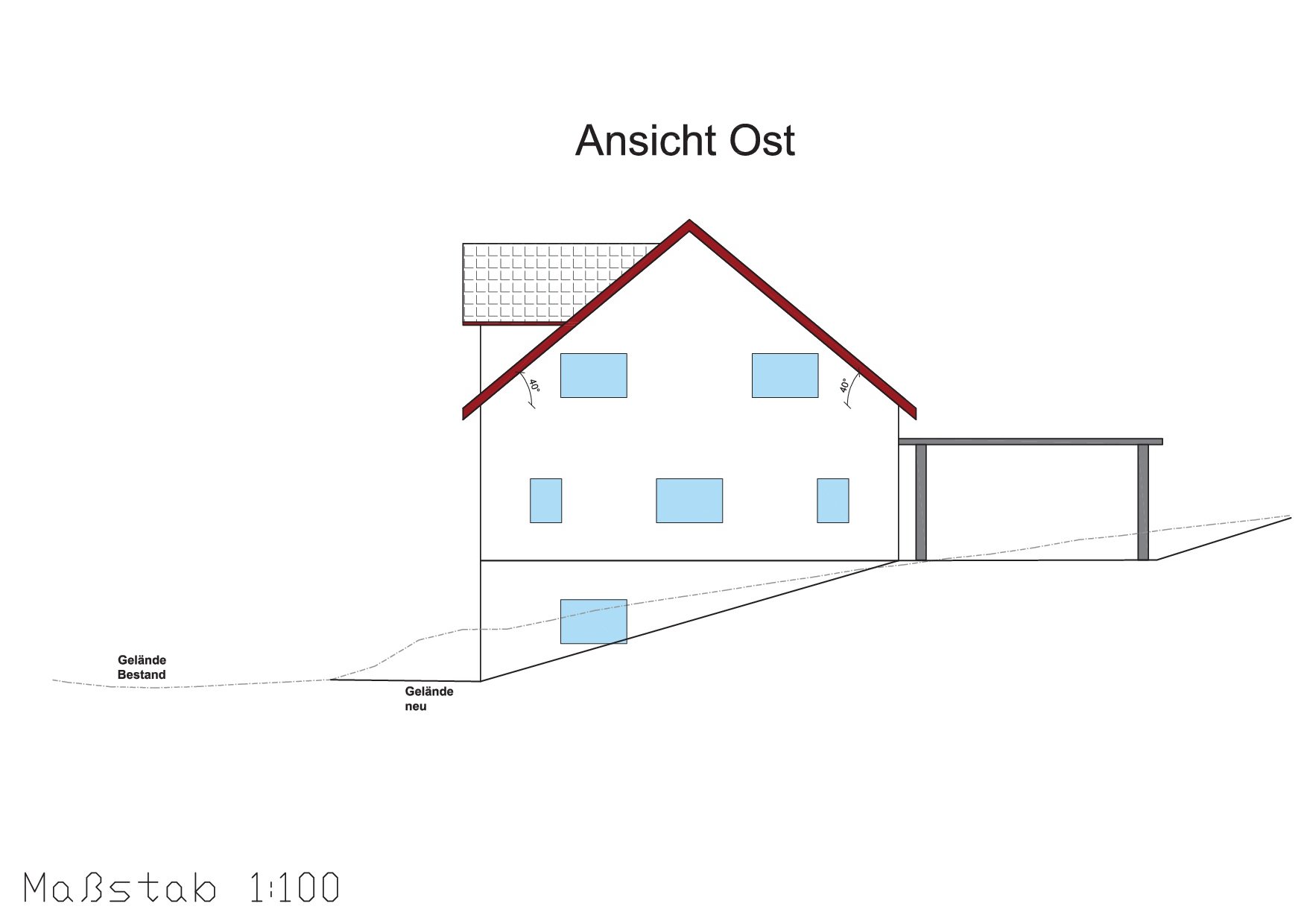

Das Grundstück kannst du der Datei "Grundriss" im Ursprungs-Post entnehmen, hier sind in grau die beiden Straßen eingetragen. Haus mit Terrasse und Carport ist auch eingetragen. Der Riss ist genordet. Den Ansichten kannst du den Geländeverlauf entnehmen. Einmal den tatsächlichen ud einmal den geplanten abgeböschten Verlauf. Zugegeben, sieht man nicht auf den ersten Blick und hat keine Höhen, sollte aber hoffentlich für den ersten Eindruck helfen. Das Gelände steigt nach Norden hin an.

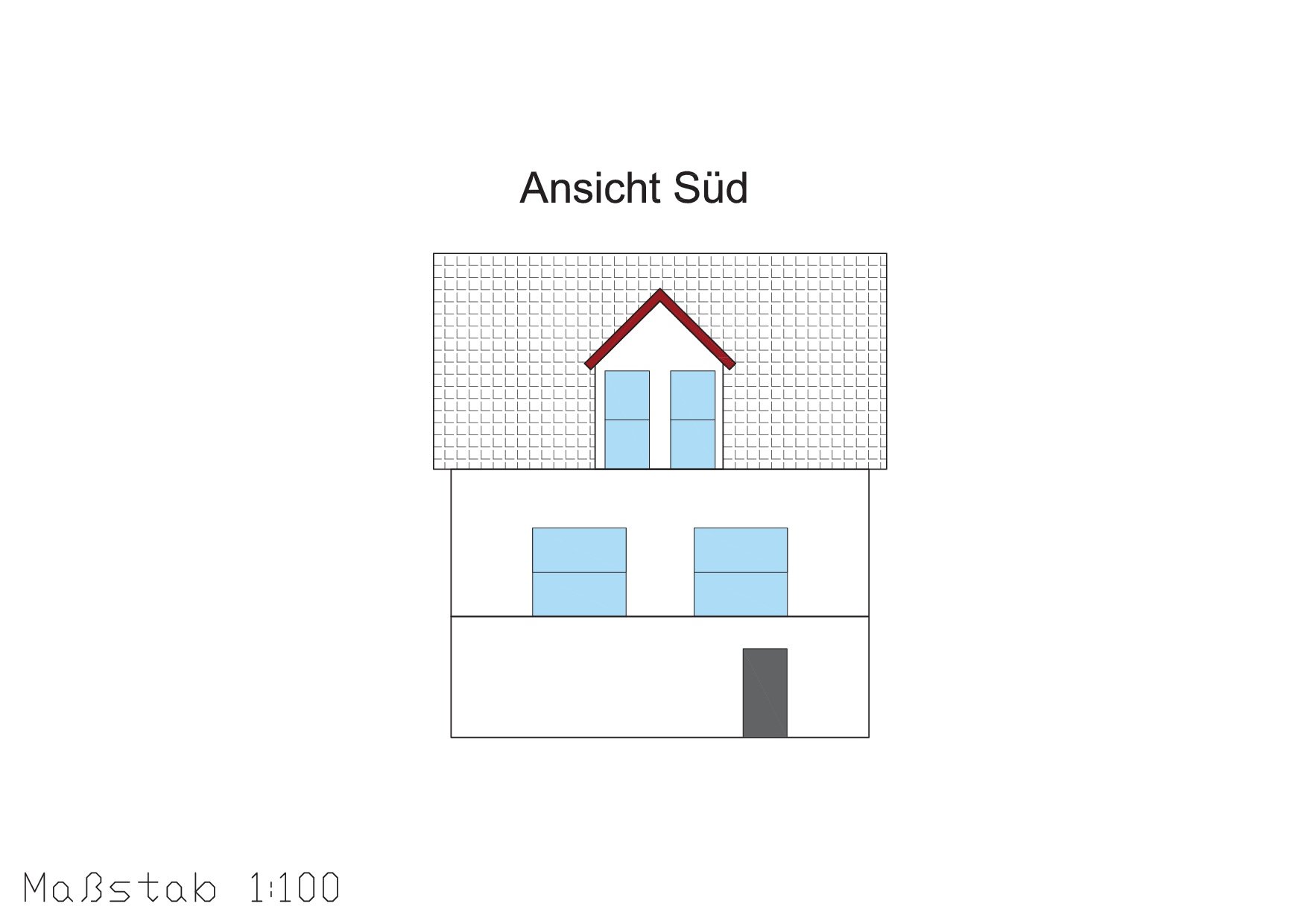

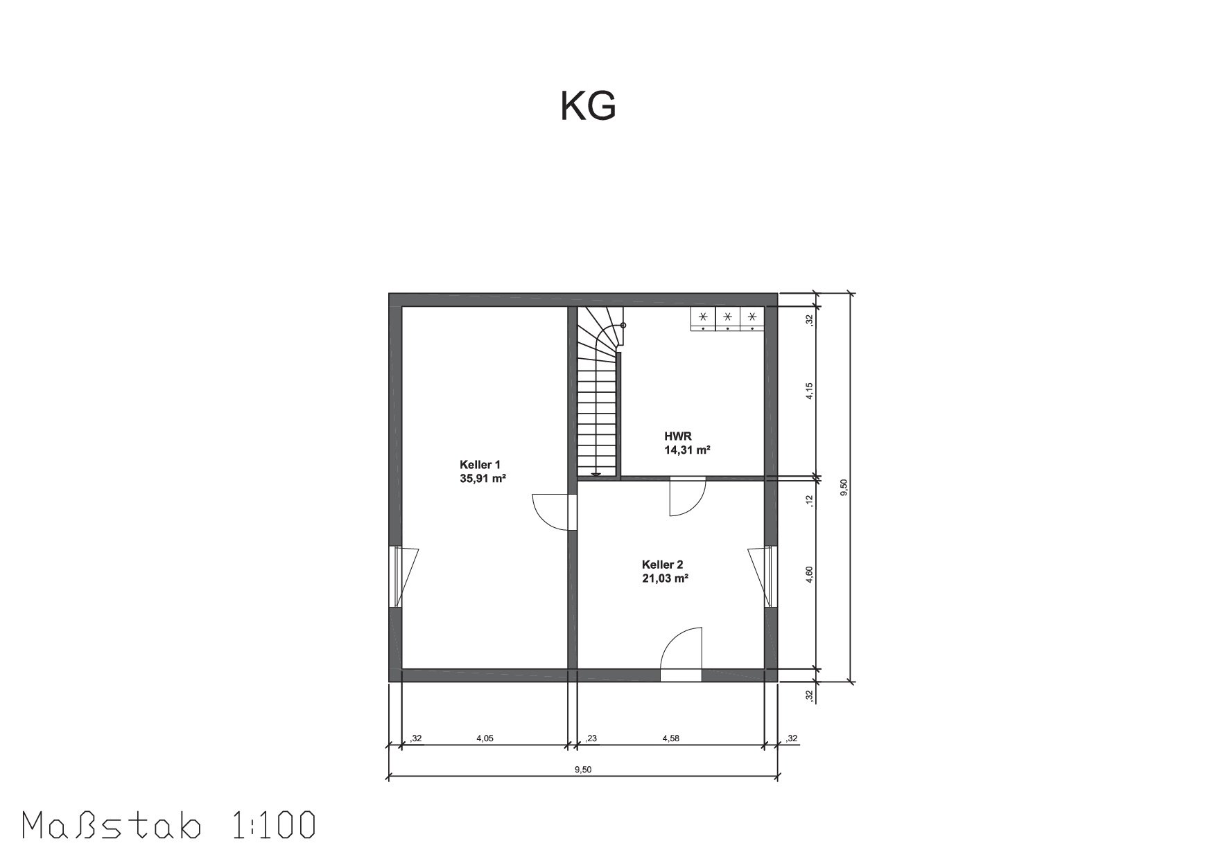

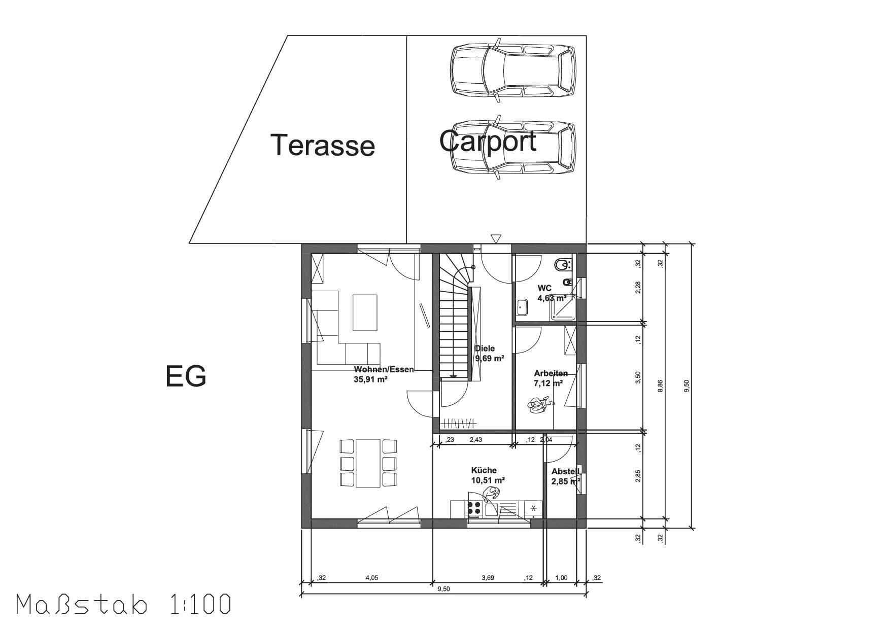

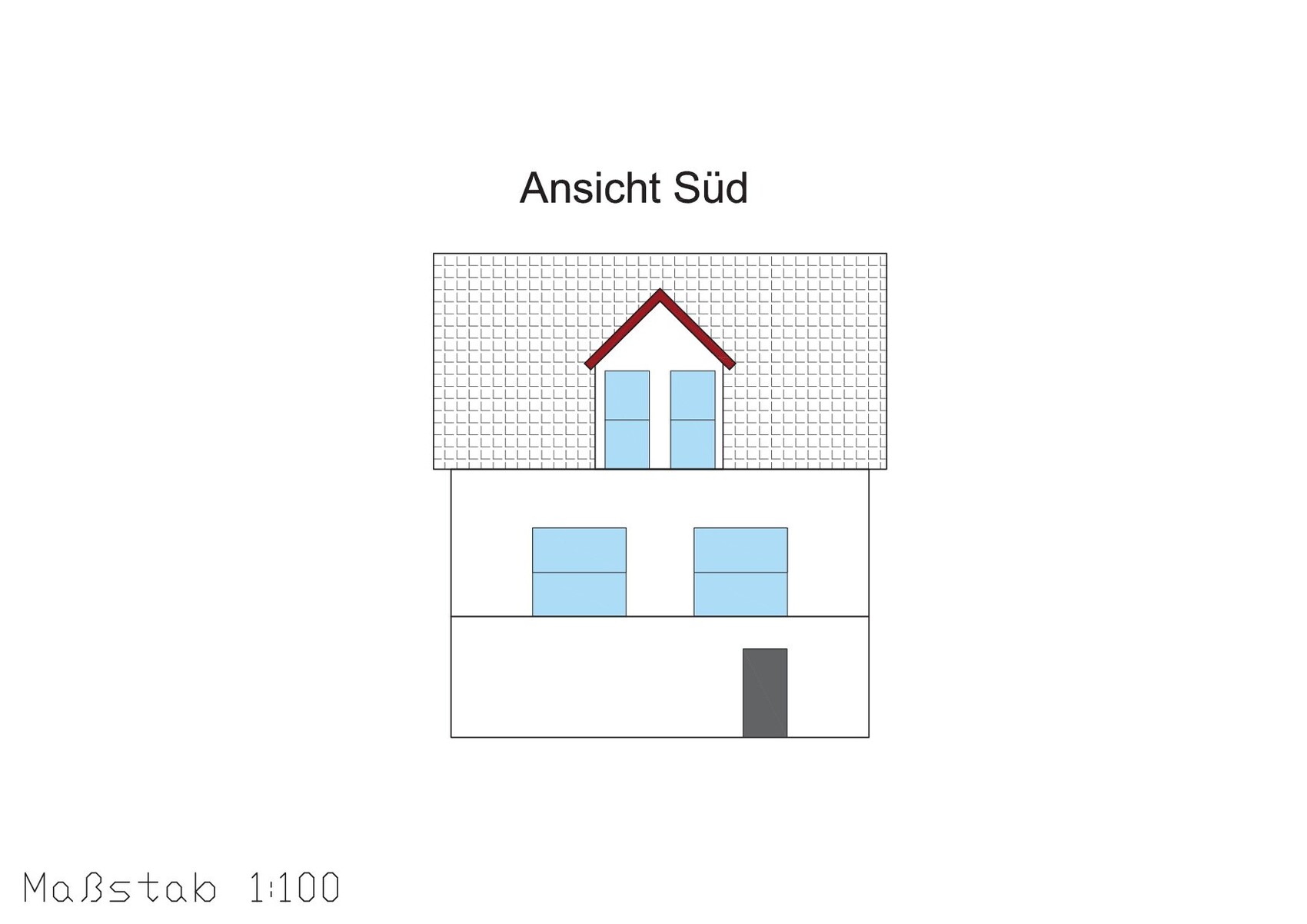

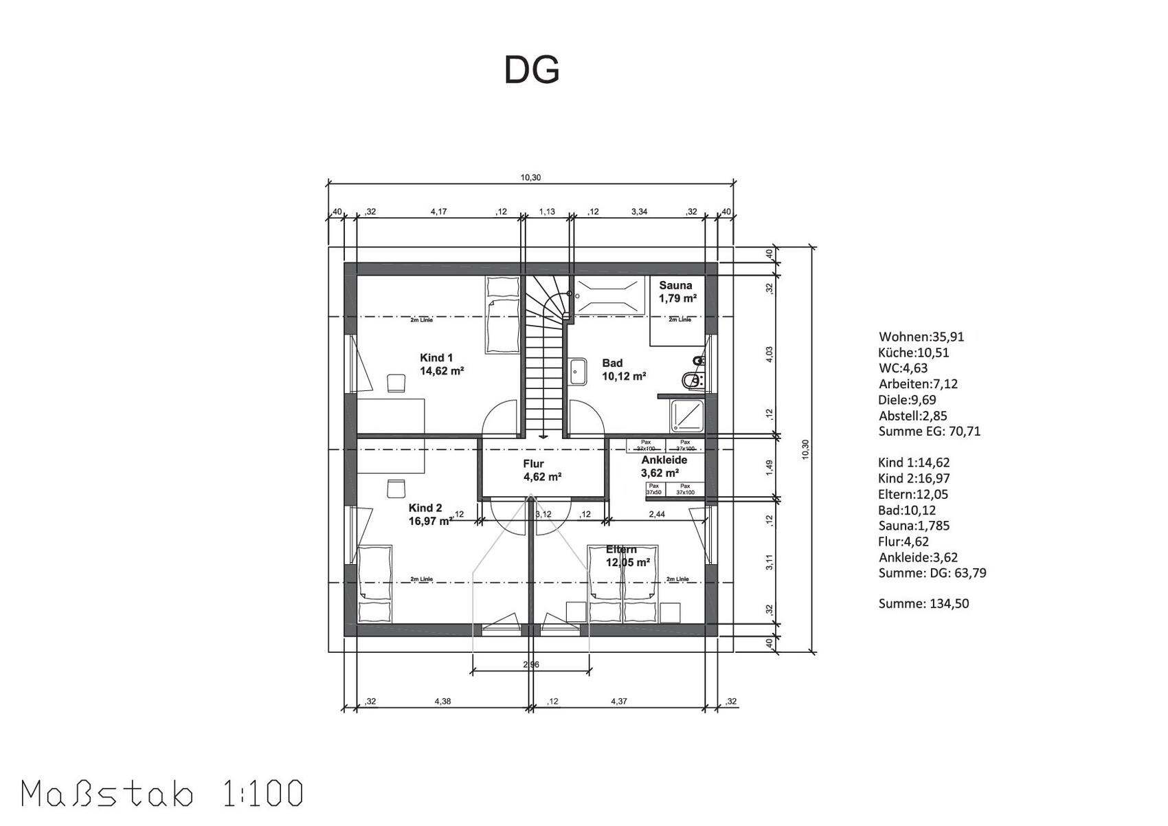

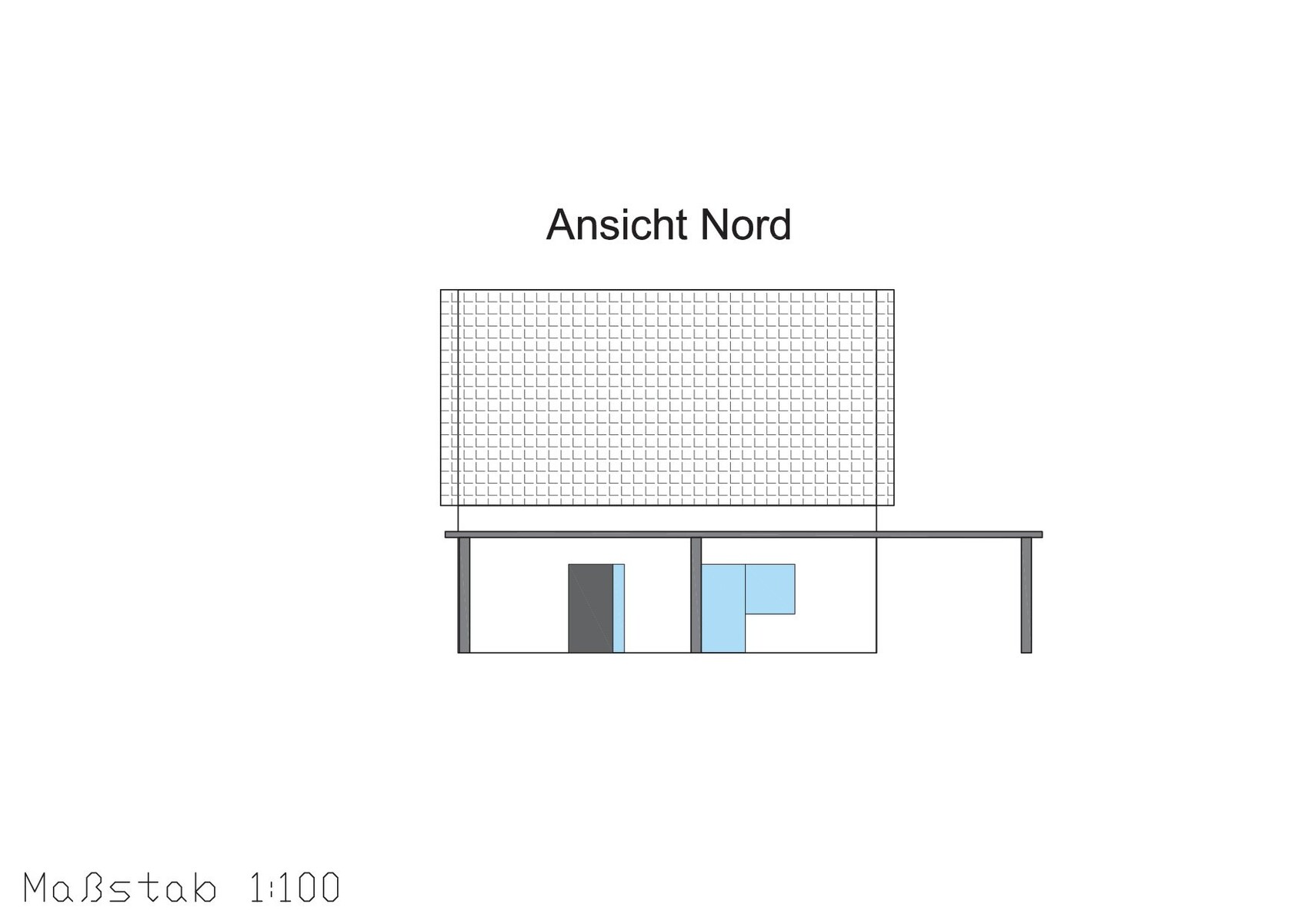

anbei der überarbeitete Entwurf, in der Hoffnung, dass er ein bisschen besser ankommt als Version 1.
Kurz zu den wichtigsten Änderungen: Nur Nutzkeller, keine Einliegerwohnung, Sauna oben, Treppe geändert. Alles weitere siehe unten.
Freue mich über alle Kommentare.
Hier die abgearbeitete ToDo-Liste mit Herkunft der Kritik, soweit möglich:
Allgemein:
Keller
: Das ist jetzt ein reiner Nutzkeller. Evtl. ist es sogar möglich, das Gebäude nur halb zu unterkellern, bin mir aber nicht sicher, ob sich das lohnt, da ja trotzdem eine Bodenplatte notwendig wird und evtl. ein Schwachpunkt im Übergang zwischen Unterkellerung und „Nur-Bodenplatte-Bereich“ entsteht…
Geländeverlauf: Dieser ist in der Ansicht dargestellt, Fotos habe ich keine.
Lage: Diese ist im Grundriss ersichtlich. Der Grundriss ist genordet.

Von wo aus fahrt ihr zum Carport: Siehe Grundriss.

Laufweg von Küche zu Eingang
: Durch offene Küche optimiert
Verrohrung für die "wasserführenden Bereiche": Bäder übereinander, daher jetzt hoffentlich besser gelöst.
Büro zu abseits: Jetzt ist es zentral. Klein… aber zentral.

WZ
: Jetzt über 4 m breit.
Terrasse: Siehe Grundriss.
Bad: Ein kleines Bad reicht uns aus, mehr als eine Person soll da nicht gleichzeitig rein. (Getestet in unserer jetzigen Wohnung mit deutlich kleinerem Bad)
Treppe: Die kleine gewendelte Treppe ist rausgeflogen und eine gerade (und größere Treppe) ist eingezogen.
Schlafzimmer-Schrank: Entspricht jetzt unseren aktuellen Schränken.
Waschbecken im WC: Ist jetzt größer.

Nordansicht eines Gebäudes mit großem Dach, Türen und Fenstern, Maßstab 1:100.
Ostansicht eines Hauses mit rotem Satteldach, blauen Fenstern und Carport am Hang.
Ansicht Süd eines zweigeschossigen Hauses mit rotem Dach, blauen Fenstern und grauer Tür.
Westansicht eines Hauses mit rotem Satteldach, blauen Fenstern, links Anbau, Hanglage, Maßstab 1:100.
DG-Grundriss des Dachgeschosses mit Kind 1, Kind 2, Eltern, Bad, Sauna, Ankleide, Flur; Maßstab 1:100.
Einfamilienhaus EG Grundriss: Terrasse, Carport, Wohnen/Essen, Küche, Diele, WC, Arbeiten, Abstell.
Lageplan eines Grundstücks mit Terrasse, Parkplatz, Bäumen und Nordpfeil; Maßstab 1:200
KG-Grundriss: Kellerräume 1 und 2, HWR, Treppe, Maße in m².
