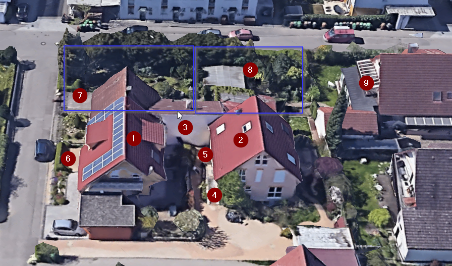

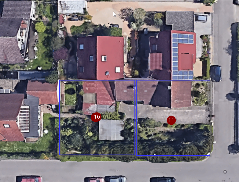

Hier das Foto vom Grundstück auf dem Kopf damit man auch die Trennwand in der Mitte sieht (Feuerschutzwand) sowie normal mit Beschreibung. Wenn die Feuerschutzwand weg käme habe ich ja gar keine Privatsphäre von den Nachbarn, daher auch der Anbau. Alles was vorhanden ist, kann so auch belassen sein, daher wären wir saublöd wenn die Wand wegkäme.
Legende:
1+2: Nachbarhäuser an die passend angebaut werden muss. Häuser müssen angeglichen sein
3: Feuerschutzwand, Super Blickschutz da die Nachbarn da ihren Eingang haben
4: Eingang Einliegerwohnung des Nachbarn
5+6: Eingang der Hauptwohnungen der Nachbarn
7: Eingang der bestehenden Altimmobilie die abgerissen werden soll und in 2 Grundstücke parzelliert werden soll
8+10: Mein Grundstück, Alternativ wäre auch das Eckgrundstück (Nr. 11) gegangen aber da hat man weniger Schutz
9: Grundstück der Eltern
Ein KfZ haben wir nicht da wir Carsharing machen und kein eigenes Auto privat/beruflich brauchen. Für die Einliegerwohnung wird bisher auch kein Auto gebraucht. Wir hatten beide Autos haben es aber selten genutzt. Wollen die minimale KfZ Stellplätze. (wahrscheinlich 2 wegen Einliegerwohnung)
PS: Süden ist auf dem oberen BIld in der linken-oberen Ecke und beim unteren Bild in der unteren, rechten Ecke

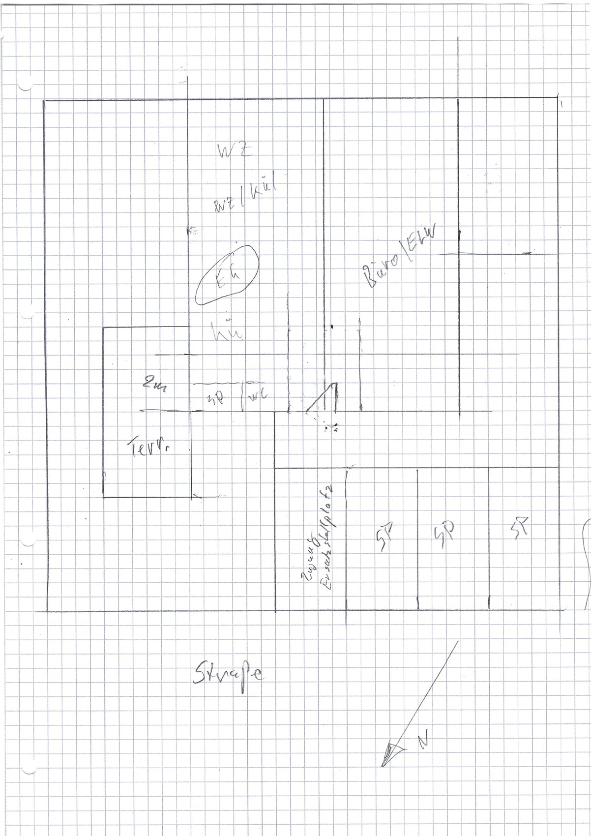

Schau dir mal Doppelhäuser an im Internet. Nicht viele haben eines das ehr quadratisch ist. Trotzdem hat sowohl Weberhaus als auch Schwörerhaus eines was als Grundlage genommen werde könnte.
Gehe ein paar Schritte zurück. Das Büro im EG ist bisher Allzweckraum - nur geplant als währe nett, vielleicht im Alter, vielleicht vermietet
Der eine Raum im OG ist riesig. Für währe, wenn vielleicht.
Unter dem Dach habt ihr Stehhöhe
Grundstück ist klein
Wirf auf jedem Stock die was währe wenn qm raus. Verkleinerst die Außenmaße (8qm weniger sind 8 qm mehr Garten) Plane eine Treppe durchgängig bis zum DG und nutze das. Für Zocker, ich will in Ruhe Telefonieren ist der Giebel lange gut.
Von meinem Vorschlag mit dem Tausch des Stellplatzes und dem Eingang. Dazwischen ist doch nicht wirklich ein Weg. Das sind ein paar Schritte.
und rechne nochmal die Einliegerwohnung gegen. Für 130 k bekommst du die nicht. Du mußt Steuer auf die Einnahmen Zahlen, deine Abschreibung ist nicht so gigantisch. Kosten die du absetzten darfst mußt du vorher ausgeben.
