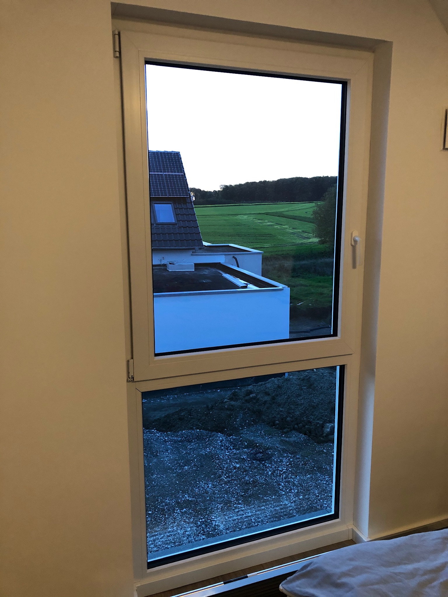

Hallo Leute,

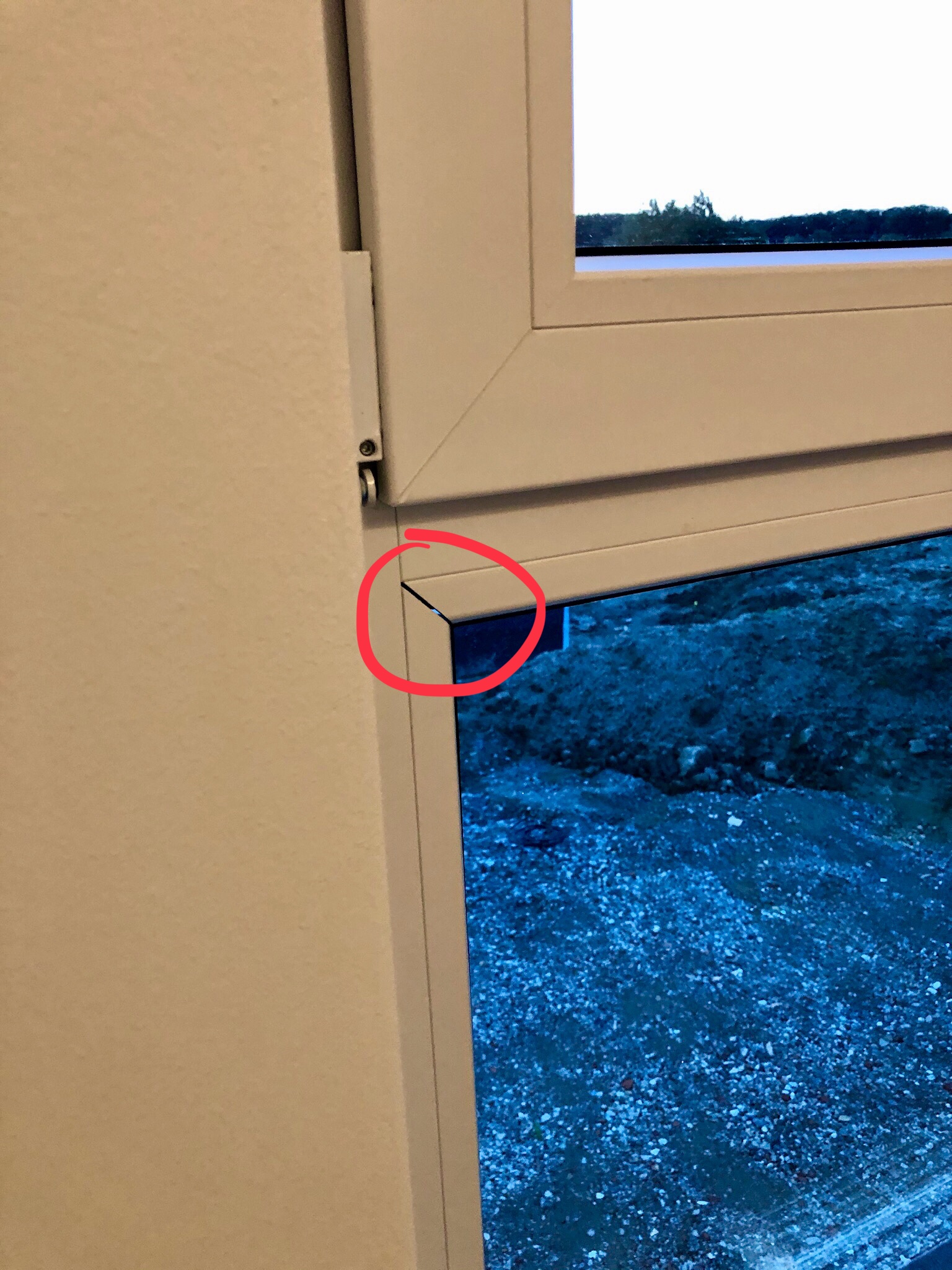

wir sind endlich vor 1 Woche in unseren Neubau gezogen. Jetzt ist mir bei unserem Fenster im Schlafzimmer ein kleiner Spalt aufgefallen. Als es gestern etwas windiger war habe ich festgestellt das es an dieser Stelle auch zieht. Jetzt ist es so das mein Vater, ohne mein Wissen, die Fußleiste in dem Zimmer an das Fenster geschraubt. Heißt also da durchgebohrt. Jetzt wüsste ich gerne ob es was damit zu tun haben könnte oder es ein Fehler im Fenster ist. Oder dürfte es dann trotzdem an dieser Stelle nicht ziehen. Bilder des Bereichs habe ich angehängt.
Über Antworten würde ich mich freuen.

Das Fensterprofil wurde dort mangelhaft verklebt. Besorge Dir eine Kartusche MS Po,ymermasse weiss, klebe das sauber ab und verfuge die fragliche Stelle. Zieh das Tape ab, solange die Masse noch weich. Glätte die Fuge zuvor ggf. mit Prilwasser. Spucke geht auch. Achtung, MS Polymer ist ein Teufelszeug und schwer von der Haut zu entfernen. Arbeite mit Einweghandschuhen.
Gartenfreund
Warum soll den der TE in seinem Neubau da selber Hand anlegen?
Ich würde sagen das ist Aufgabe des Fensterbauers dieses ordentlich zu machen.
Für mich sieht es so aus als ob die eine Leiste etwas zu kurz ist.
guckuck2
Das ist doch nur eine unsauber zugeschnittene Glasleiste. Die wird getauscht und fertig.
Fragwürdig ist aber, warum da Luft durch zieht bzw. wo die her kommt.
