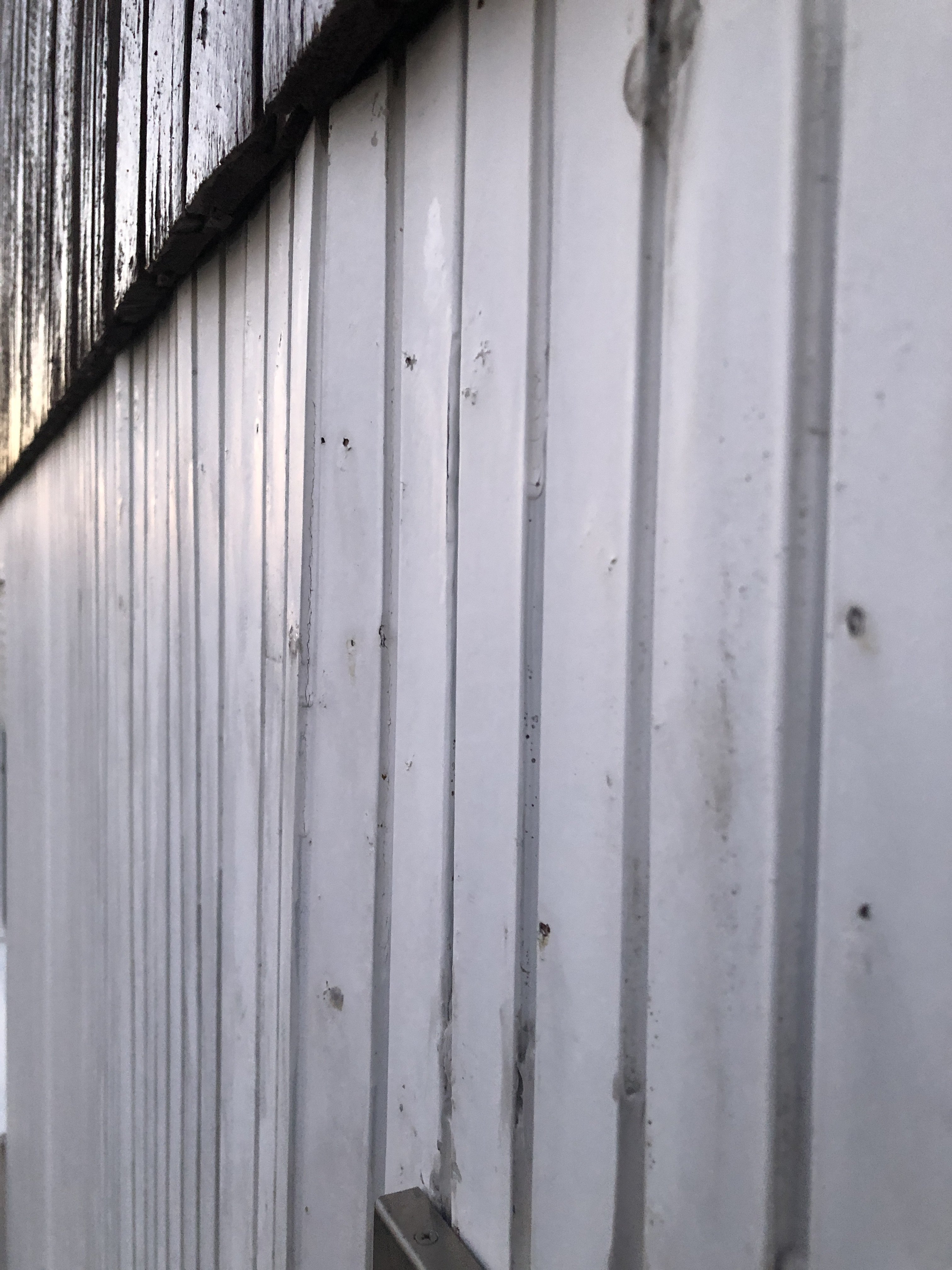

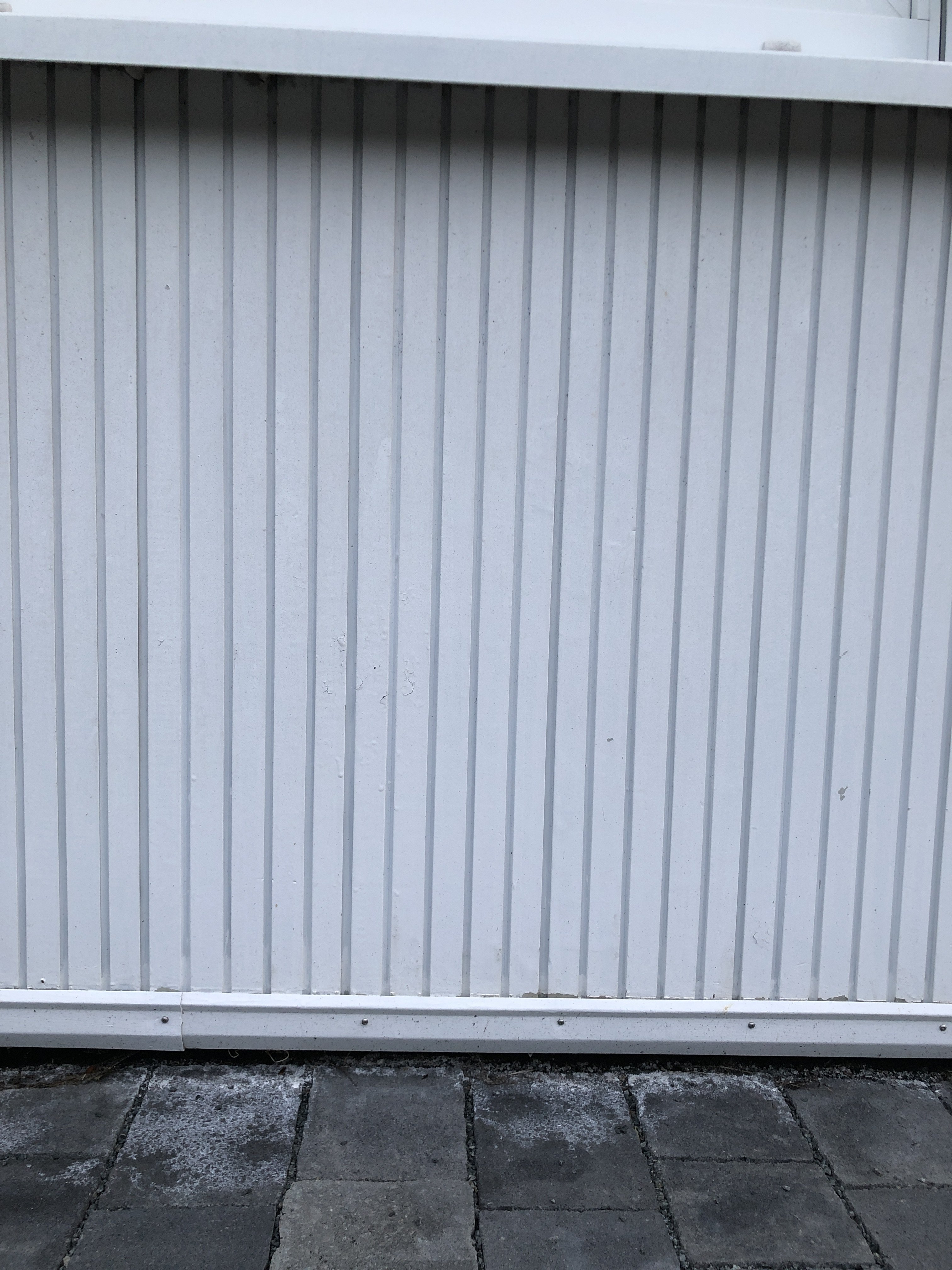

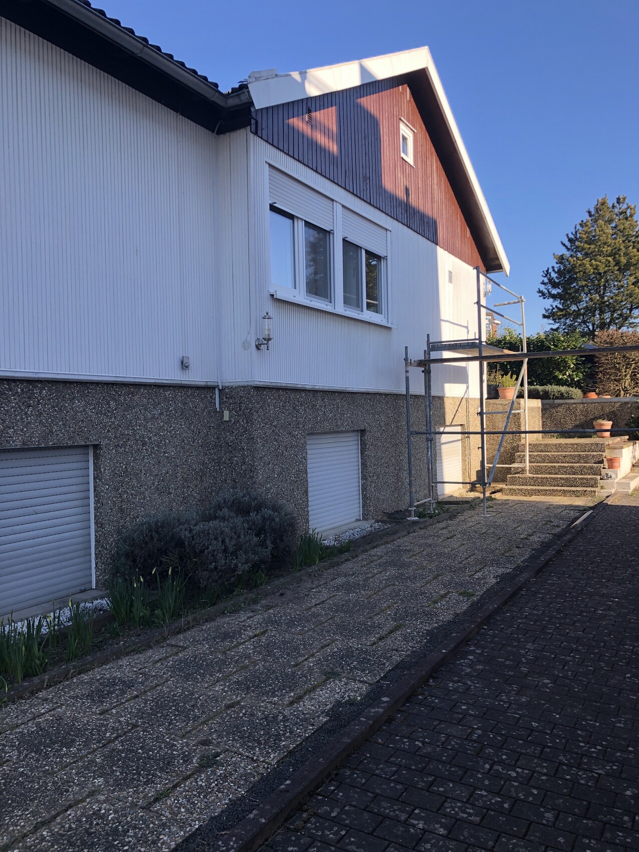

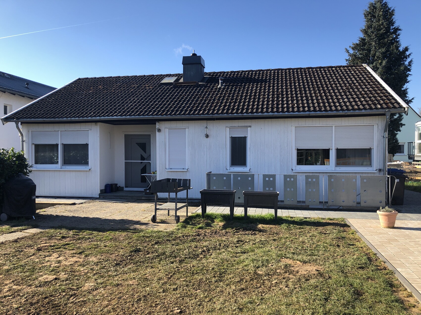

Hallo alle zusammen,
wir haben vor knapp 25 Jahren ein Schweden Elementhaus der Firma AB-Elementhus gekauft (siehe Bild 1). Das Haus an sich wurde 1969 auf einem massiven Kellergeschoss gebaut (siehe Bild 2).
Jetzt haben wir ein Problem:
Unser Haus hat als Außenfassade Aluminium auf Holz (siehe Bild 3). Die Außenwandelemente aus Aluminiumblech (0,2 mm stark) und kunstharzverleimtem Sperrholz (zusammen ca. 5 mm dick) (siehe Bild 3) sind auf 20 mm starkem Sperrholz verleimt.
Diese Aluminium-/Holzverkleidung wölbt sich an manchen Stellen bis zu 15 mm vor (siehe Bild 4). Wir haben so gut wie möglich an den Schadstellen geschaut, die Wand ist trocken. Wir haben keine Erklärung warum es sich vorwölbt.
Kennt jemand dieses Problem und kann uns helfen?
Vielen Dank
Gudrun + Joachim
