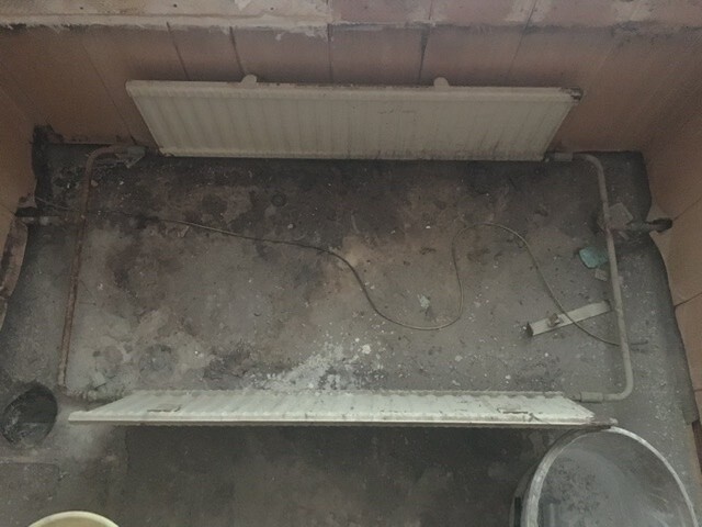

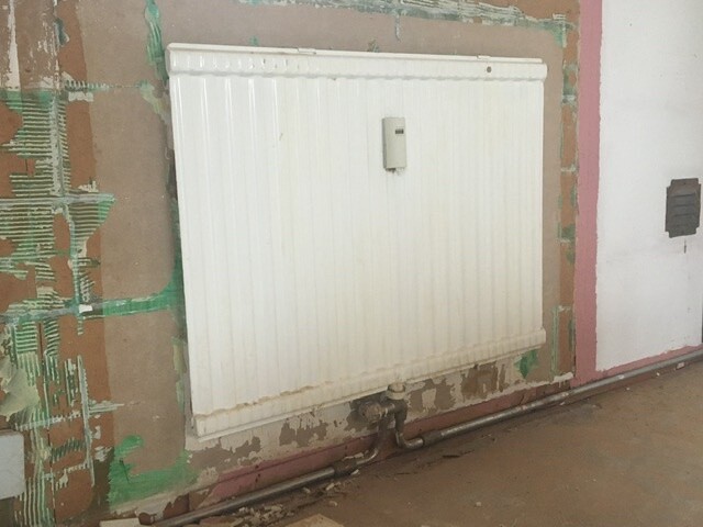

Wir müssen dabei auch an die Heizung. Habt ihr Erfahrungen mit dem Einrohrheizsystem und dem verbauten Material?
Im Bad im EG war die Badewanne zwischen 2 Heizkörpern und wir müssen sie entfernen. Aber im Holzhaus Metall mit Hitze zu bearbeiten - davor haben wir Respekt.
Leider haben wir keinerlei Unterlagen zu unserem Haus erhalten, weil der Vorbesitzer bereits nichts erhalten hatte von den Erbauern. Die Erbauerin war da schon eine hochbetagte Frau. Eine Schwedin, die in Bonn in der schwedischen Botschaft gearbeitet hatte, deren Mann war zum Verkauf bereits verstorben.
