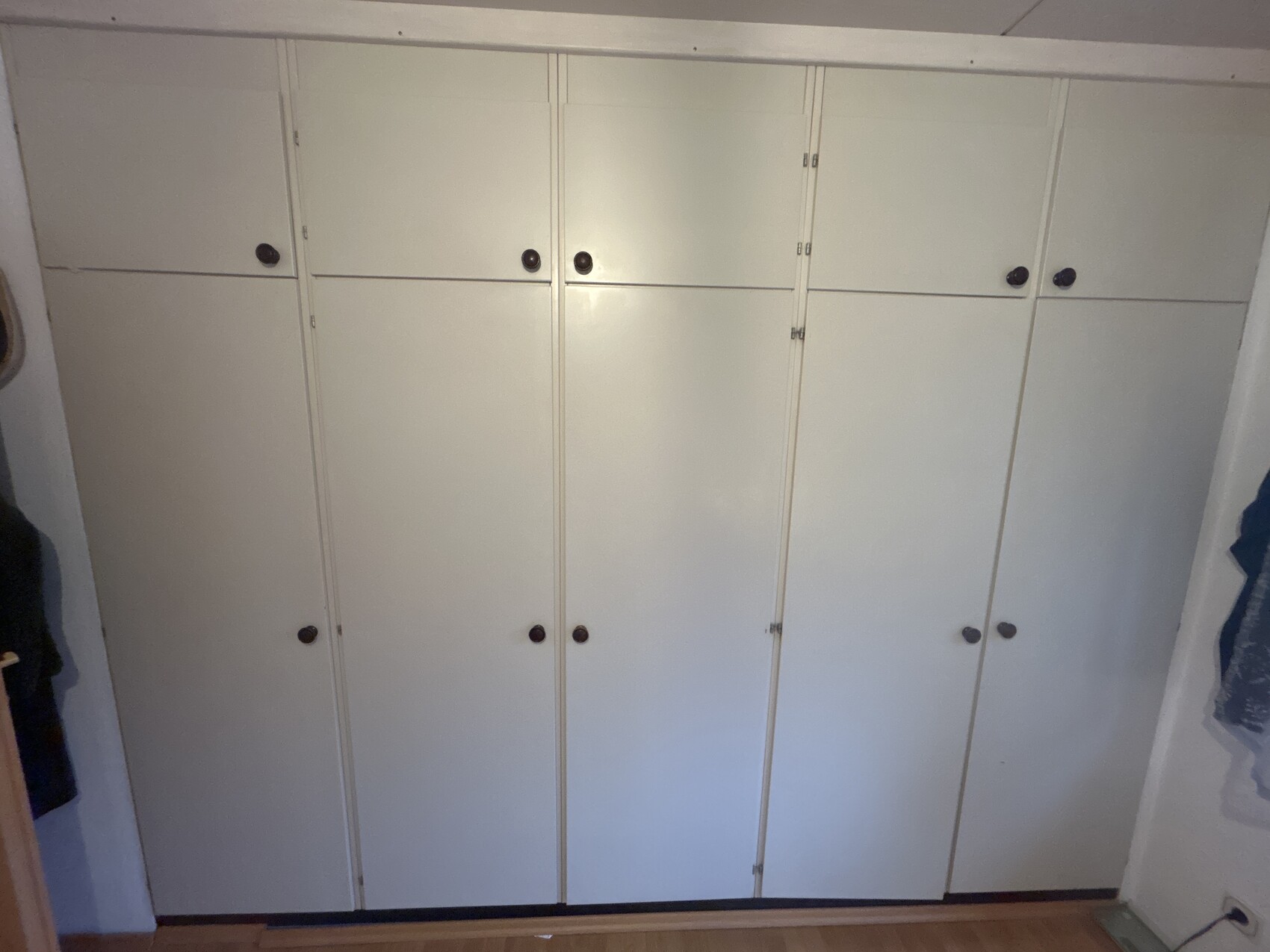

Hallo zusammen, schön das es noch so viele
mit den Häusern gibt, wir haben ein AB elementhus mockfjärd und ich habe eine Frage zu den Einbauschränken. Wir haben im Schlafzimmer den großen Wandschrank, hat diesen jemand mal ausgebaut?
Vielen Dank und einen schönen Feiertag,
Julian
