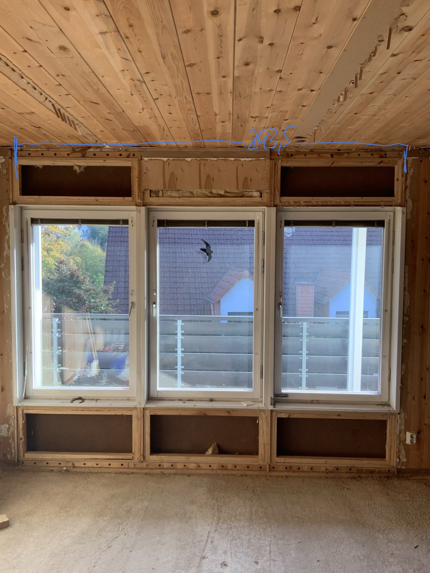

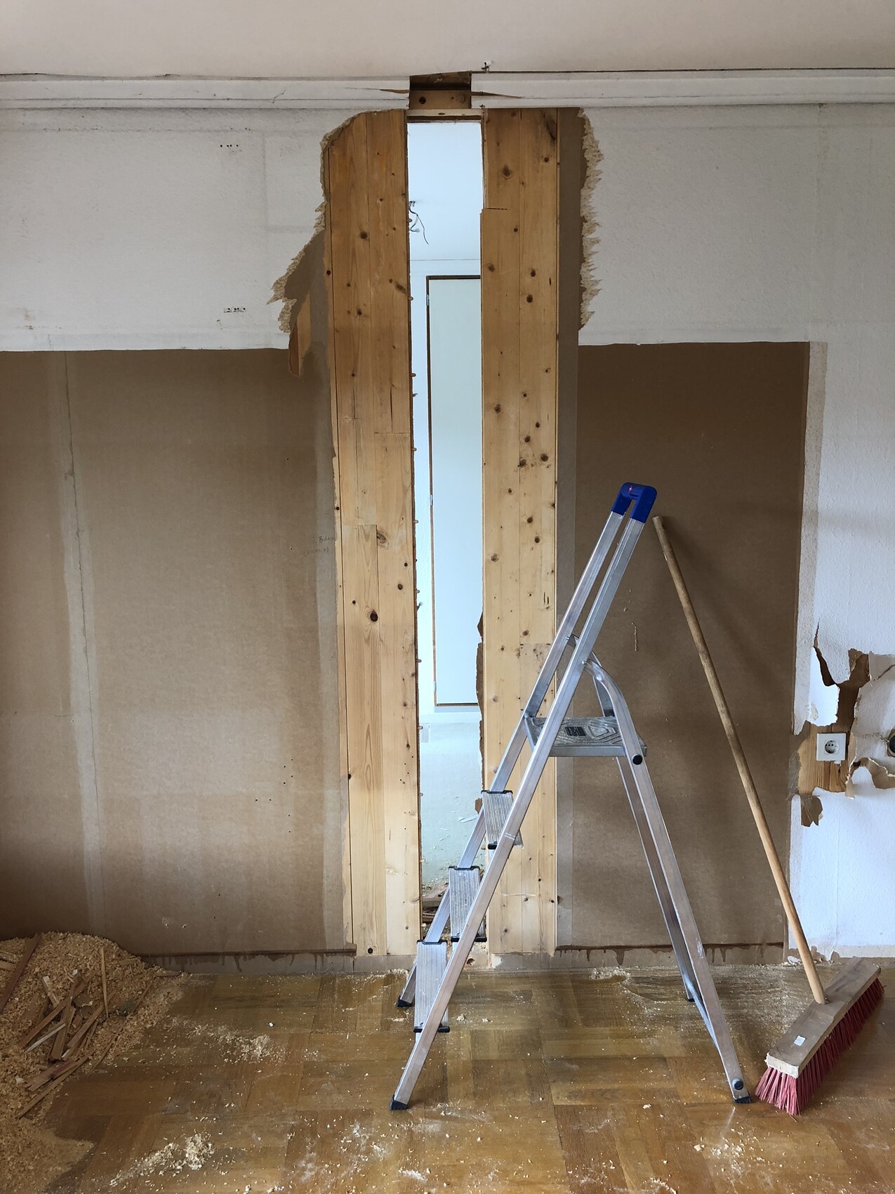

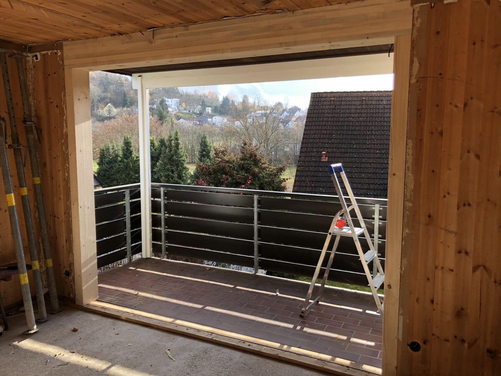

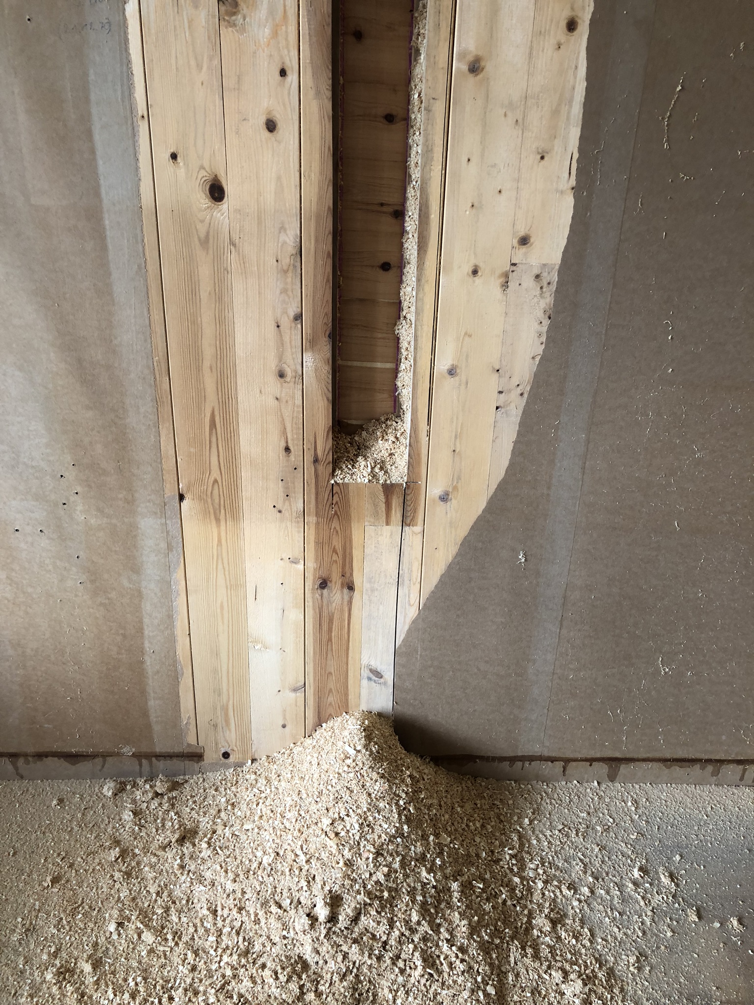

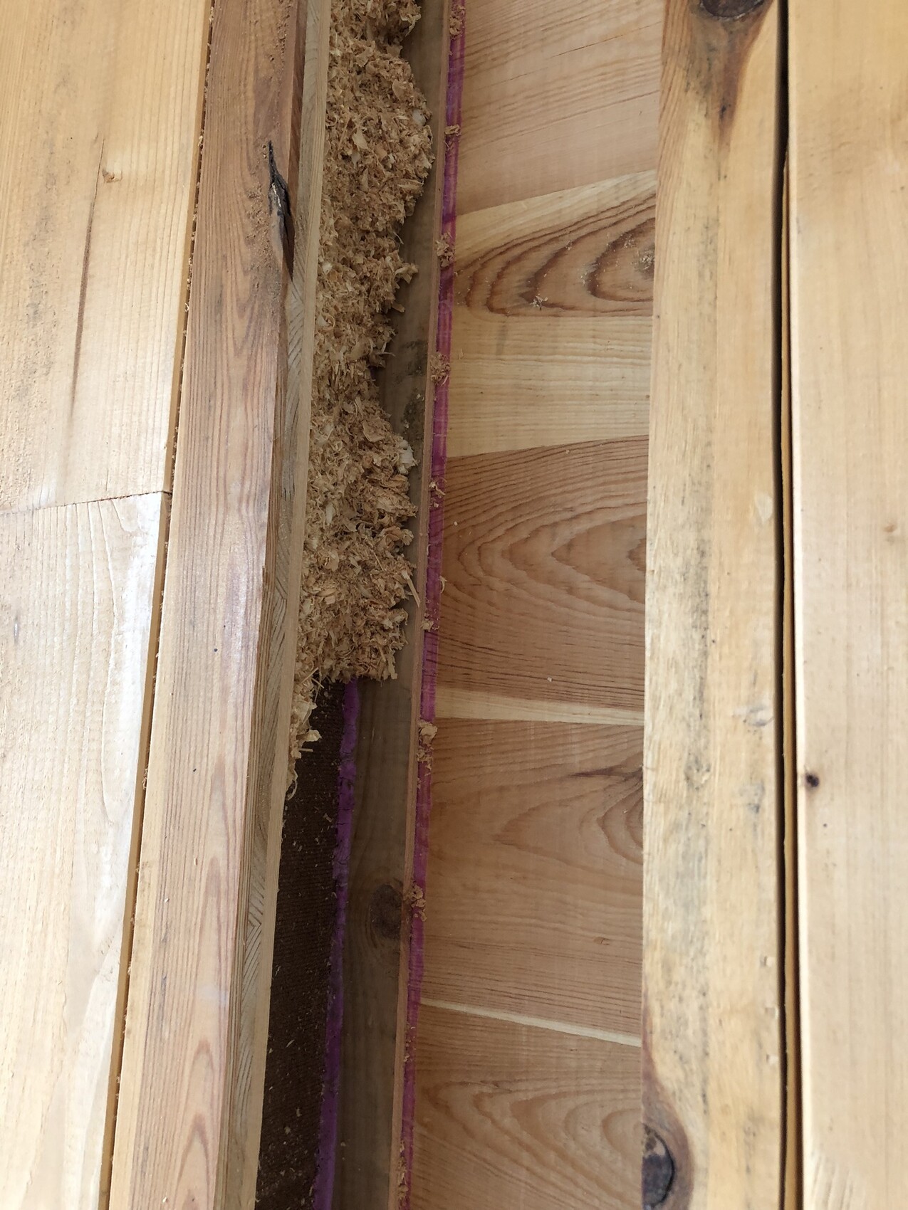

HarvSpec
02.08.19 10:17
Falls mal jemand so ein Haus hat, hier mal ein paar Bilder vom Wandaufbau:
Innenansicht einer Holzwand mit schmaler Öffnung und Sägemehl am Boden.
Innenansicht einer Holzständerwand mit Holzspänen, Brettern und lila Dichtband.
Renovierungsraum mit freigelegter Holzständerwand, Leiter, Besen und Baustaub auf dem Boden.
