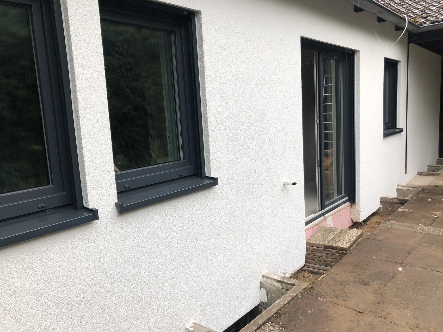

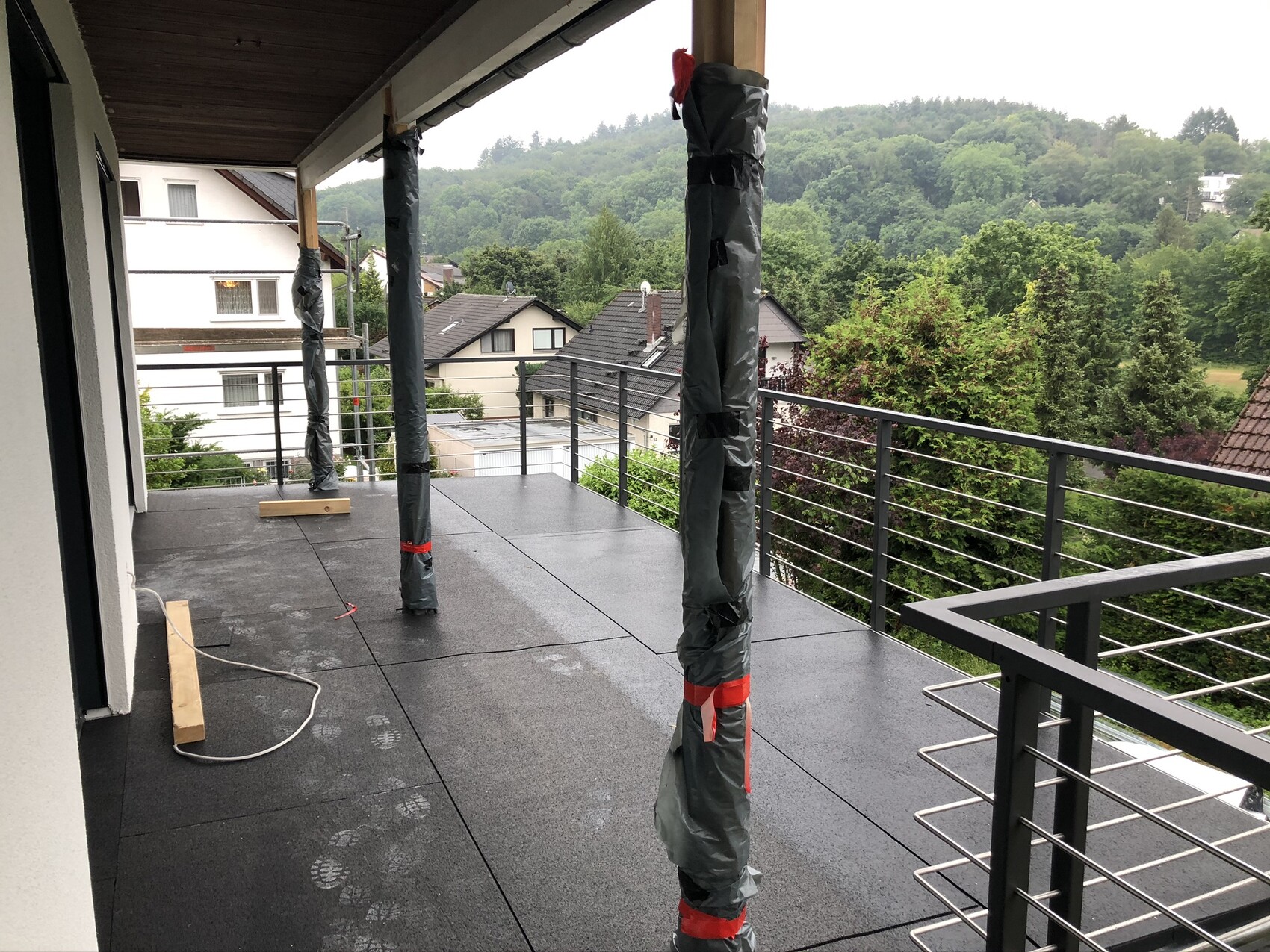

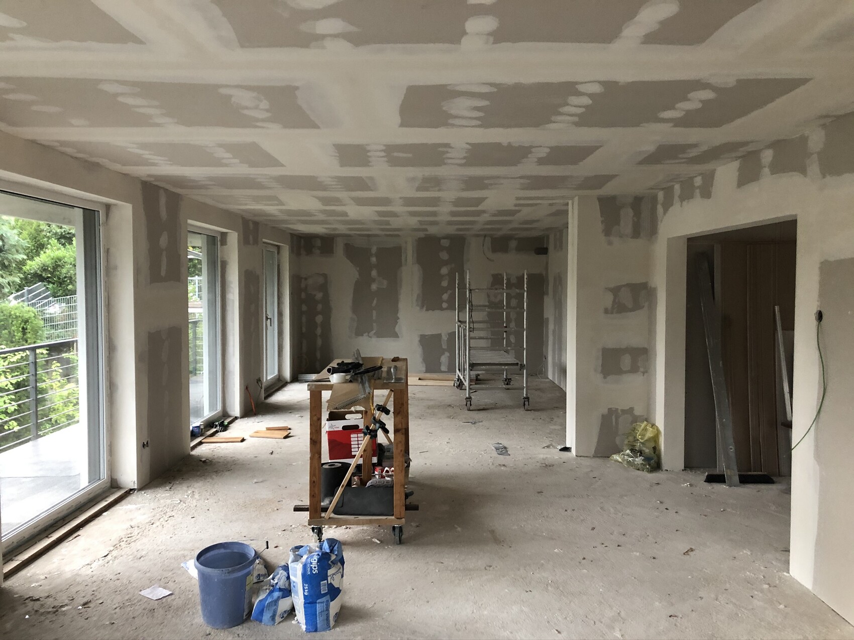

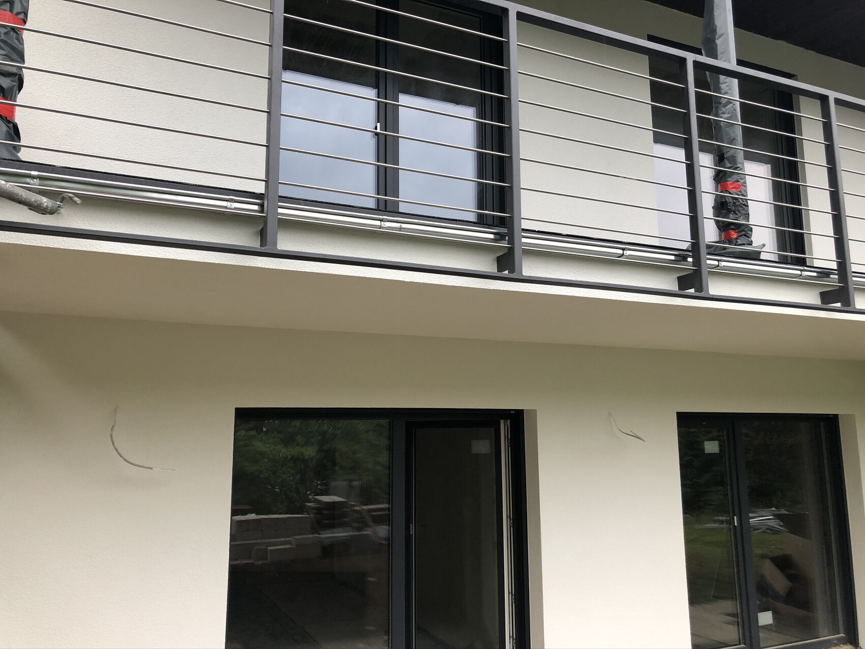

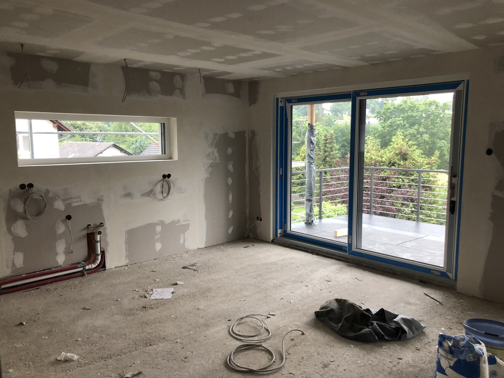

Wir haben uns dafür entschieden es stehen zu lassen. Finde den Aufbau Tatsächlich auch sehr gut und es ließen sich bei uns Wunderbare Räume schaffen. Wir Tauschen alle Fenster aus, teilweise in gleicher Größe, teilweise Bodentief.
Wie du in meinem vorherigen Beitrag siehst haben wir Stürze gesetzt, welche vom Statiker für uns gerechnet würden, den würde ich auch definitiv wieder mit ins Boot holen. Dort können wir nun Bodentiefe Fenster/Hebeschiebe-Anlagen installieren.
Neue Fenster in die Wände zu setzten ist an sich auch kein Hexenwerk, man muss aufpassen, dass einem nicht die ganzen Späne entgegenkommen, was sich aber durch eine zuvor eingezogene Folie machen lässt.
Zu deiner Frage 1 würde ich im konkreten mit einem Architekten der sich im Holzbau auskennt oder einem Bauphysiker sprechen. Die Aluschicht bekommst du ab, ist aber eine Höllen Arbeit. Ist bei mir auch noch ein offenes Thema wie es konkret umgesetzt wird.
