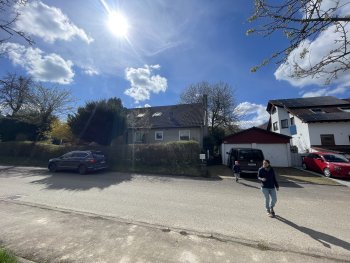

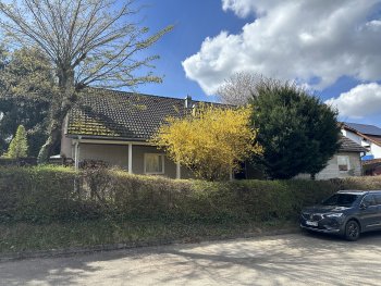

Benutzer211
wir schauen uns demnächst ein Haus der SEH an. Bislang habe ich aber nicht herausfinden können, um welchen Typ es sich handelt.
Bei Immoscout24 wäre das die Inseratsnummer 149947752, hat jemand eine Idee?
Es gab bis jetzt leider noch keine Infos vom Vorbesitzer, ich hoffe es liegt noch eine halbwegs brauchbare Dokumentation der letzten 48 Jahre vor.
Besten Dank!
ChriHol
schwer zu sagen; mir liegt nur ein schmaler Katalog vor, von den darin verzeichneten Häusern passt keines. Abgesehen von der Lage des Hauseingangs hätte ich rein vom Grundriss und der Ansicht vom Garten aus auf ein Borgholm getippt. Aber dann hat der Vorbesitzer die Innenaufteilung sehr individualisiert. Bei unserem Borgholm liegt z.B. der Hauseingang in Verlängerung der nach rechts abzweigenden Diele (in eurem Plan) an der langen Seite des Hauses; die Terrasse liegt auf einer Giebelseite, das Wohnzimmer gegenüber eurem Plan um 90 Grad gedreht (lange Seite parallel zur Giebelwand). Das muss aber nichts heißen; entweder hat der Vorbesitzer selbst bei einer Renovierung Hand angelegt oder den Grundriss schon bei der Planung verändert. Das könnt Ihr ja mal erfragen (falls Euch der Makler direkt mit dem Verkäufer reden lässt).
Die Fenster sind auf jeden Fall erneuert worden; das sind nicht mehr die original-SEH-Fenster (Doppelfenster, einfach verglast, Holzrahmen), auch die Decke ist nachträglich (vermute ich) mit Paneele verkleidet worden. Das Haus hat eine gefärbte Coloroc-Vorhang-Fassade; außerdem die typische Einrohr-Heizung, bei der pro Etage alle Heizkörper in Reihe geschaltet sind. Der Rücklauf des ersten Heizkörpers ist der Vorlauf des zweiten usw. Der Dachboden bietet eine große Ausbaureserve; unter den Gipskartonplatten auf dem Fußboden dürfte sich die Originaldecke aus Holz verbergen.
Ein Coloroc-Element lässt sich leicht aushängen (einfach nach oben schieben und herausziehen), dann siehst Du, wie die Wand dahinter aussieht. Ist sie trocken? Oder zeigt sie Spuren von Wasser/Feuchtigkeit? Das wäre schon mal ein Indiz für den Zustand der Bausubstanz. Die tragenden Balken sind allerdings hinter der äußeren Verkleidung (vermutlich Aluminiumblech) verborgen.
