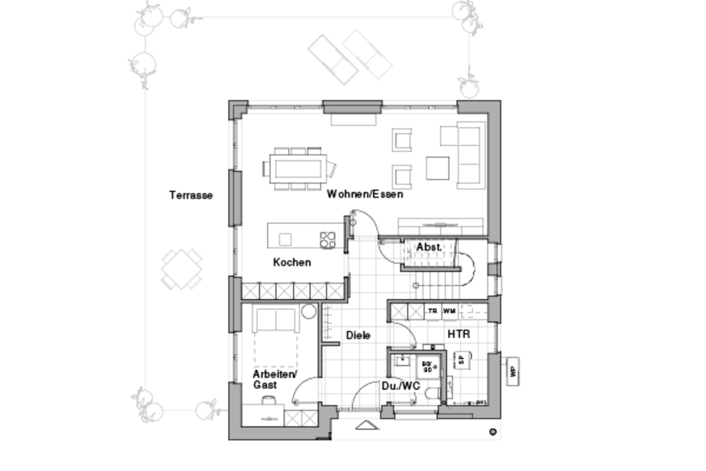

Ich würde dann aber nicht spiegeln. Was soll der HTR im Süden?
Ggf. nur die Treppe in den Norden, Kochen in Süd und Wohnen in NW
Auf welchen Grundriss beziehst du dich?
Ob Büro oder HTR im Süden, wäre mir aktuell recht egal...
muss dann halt von den Größen her noch passen.
Andersherum wären HTR (Vorrat) und Küche dann aber auch recht „weit“ auseinander.

Die Zuwegung für die Nachbarn ist ja jetzt nicht zu vergleichen mit der Partymeile auf dem Hamburger Ku-damm. Hecken und Sträucher bieten Sichtschutz und lassen trotzdem Sonne zu. Von daher würde ich das Haus nicht spiegeln, sondern original so hinstellen:
Grundriss eines Hauses: offener Wohn-Essbereich, Küche, Diele, Bad/WC, Schlafzimmer
Terrasse nur hinten raus Richtung Garten. (Straße planunten)
Das es ein schmales Grundstück ist, damit wirst Du so oder so leben müssen und auch, dass Dich der Nachbar mal sehen kann. Das ist aber nicht schlimm.

Hallo Katja,
Links (Süden) würde aber direkt die Zuwegung laufen.
Da machen Terrassentüren ja keinen Sinn
Und Platz für Sichtschutz ist da dann leider auch nicht.
Da geht es mir auch nicht um den Nachbarn, das ist die Zuwegung für 6 Parteien (3 DH) hinten mit Auto, Fahrrad und zu Fuß.
Die möchte ich in jedem Fall etwas verschließen (also nur Fenster), Max. Zugang zum HTR.

Gerade wenn ihr im HTR auch noch Vorräte lagern wollt, hat der überhaupt nichts im Süden verloren.
Die Diskussion um eine in der Süden liegende Speis hatten wir hier schon...
Kaho, nachdem es ein langes, schmales Grundstück ist, würde ich aber von den Außenmaßen das berücksichtigen und es auch lieber lang als hoch machen.

Versteh ich nicht. Die Terrasse gen Garten hinten raus ist klar. Aber links im Süden und rechts im Norden sind doch mind. je 3m für Hecke da. Man könnte auch einen Sichtschutzzaun stellen - es gibt ja nicht nur Hässliche.
Bei 11m Baufenster würde ich versuchen, auf 8,50m bis 9m Hausbreite zu planen. Ergäbe 5m bis 5,5m bis zur verhassten Zuwegung der Nachbarn.
Die Terrasse würde ich nicht im Süden platzieren. Dennoch würde ich für das Licht bodentiefe Terrassentüren oder -Fenster im Süden einlassen.
