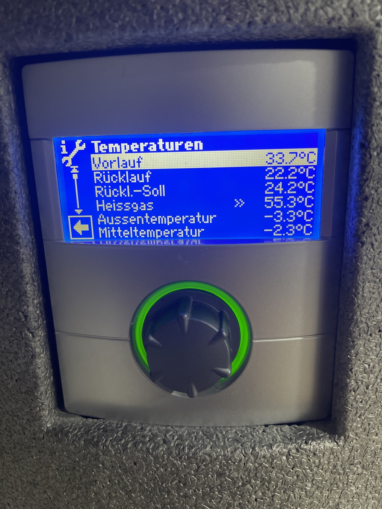

EdiT: Die Wärmepumpe ist jetzt 7Std gelaufen, jetzt nach 2 Std läuft die Wärmepumpe wieder an??? Heizkurve 25,5/20,5/0.
Im EG ist es fast 24,8 Grad (genau wie der Fliesenboden) und das dämliche Ding geht jetzt wieder an. Kann doch nicht sein!!!
Bedienpanel mit blauem Display: Vorlauf 33.7°C, Rücklauf 22.2°C, Drehknopf.

Das einzige was ich vorgestern geändert habe war in einem Kinderzimmer den Durchfluss von 1,75 auf 2 zu ändern bei einem HK von 94m. Also nix Wildes
halmi
Kannst du mal den Rücklauf messen ob der wirklich 22 Grad hat? Dann auch gleich mal die einzelnen Kreise messen um evtl. den Kurzschluss zu finden.
Ich vermute aber das der kalte Rücklauf vom jetzt zugeschalteten Keller kommt.

Mit Vorlauf 25,5 kannst du keine 24,8 RT erzielen bei den aktuellen AT. Ich sage ja, da stimmt etwas vorne und hinten nicht. Und so wie ich sehe ist es auch eine AIT oder Novelan Anlage.
Auf deinem Foto ist der Vorlauf bei fast 34 Grad!!!! Kein Wunder, so einen hohen Vorlauf hatte ich noch nie. Hast du eine Parallelverschiebung drin? Würde ich mal nachsehen. Bei der flachen Heizkurve würde sonst keine so hohe Vorlauf entstehen.
Alles sehr suspekt.

Mit einem Ir Thermometer die Rücklauf Leitungen alle 2-3 Minuten messen und protokollieren. Sollte dort einer auffällig sein den reduzieren.
Die je Thermometer für 15 Euro bei eBay reichen.
