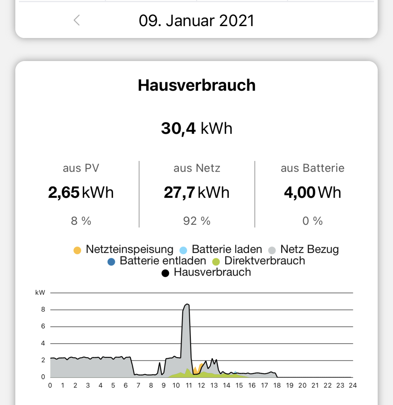

Meine Wärmepumpe hat noch nie eine 4,x Spreizung im Heizbetrieb gesehen. Bin selbst gespannt auf den nächsten Heiztakt. Aber wie es aussieht kann ich nur noch über die Heizkurve die Temperatur im Haus regeln und nicht mehr über den Durchfluss, sonst geht der Mist ja von vorne los. Damit ist eine Temperaturanpassung einzelner Räumen aus meiner Sicht extrem eingeschränkt. Der KG bringt ja auch nix weil die 3 HK mit 0,5l/min schon 22 Grad produzieren.
Könnte das Büro noch von 1,25 auf 1,75 stellen. Aber das war es dann. Dann wäre ich ohne KG bei 1380l/h. Nominalleistung sind 1600l/h.

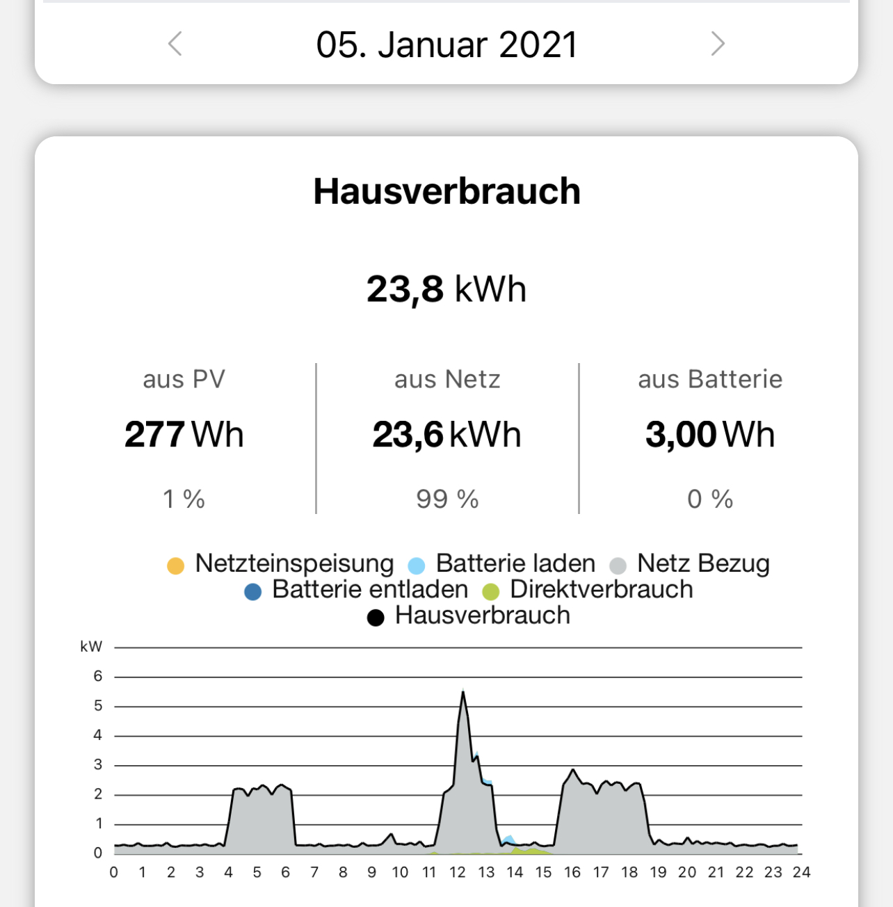

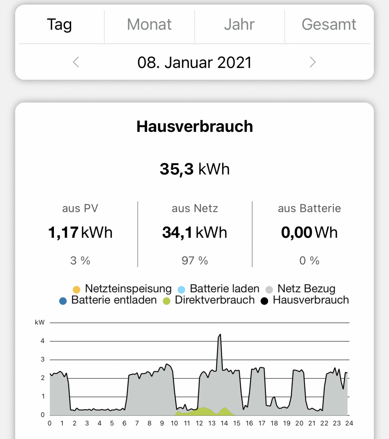

Das war der Katastrophen-Tag heute und gestern und der Referenztag 05.01 der „perfekt laufenden“ Wärmepumpe
Hausverbrauch: 30,4 kWh Gesamt; PV 2,65; Netz 27,7; Batterie 4,00 kWh; Diagramm.
Hausverbrauch 23,8 kWh; PV 277 Wh, Netz 23,6 kWh, Batterie 3,00 Wh; Diagramm.
Hausverbrauch am 08. Januar 2021: 35,3 kWh Gesamt; PV 1,17; Netz 34,1; Batterie 0 kWh.
