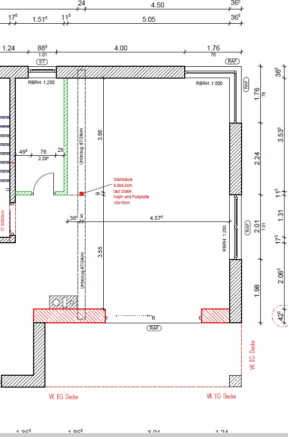

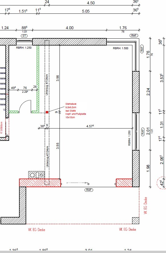

Küchenplanung - passt das so? Oder haben wir etwas übersehen?
4,50 Stern(e) 4 Votes
cybergnom
Servus zusammen,
der Rohbau unseres Hauses schreitet voran. Die baulichen Vorgaben sind also vorhanden, es könnte nur noch im Detail umgeplant werden.
Anmerkungen:
1. Der Vorratsschrank ganz links in der Gerätewand wird 40cm und nicht 30cm
2. Der Unterzug muss leider sein, wird im Küchenbereich verkleidet und läuft dann quasi als optische Trennung zwischen Essbereich und dem Aufenthalts-/Wohnbereich (plan links)
3. Falls nicht zu erkennen: Die Spülmaschine befindet sich unter der Kaffeemaschine.
3. Der Plan ist eingenordet, plan unten befindet sich die Terrasse.
Was haltet Ihr davon? Haben wir was Wichtiges vergessen oder eher suboptimal geplant?
Danke und Gruß
der gnom

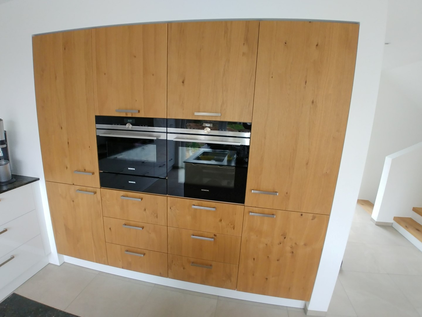

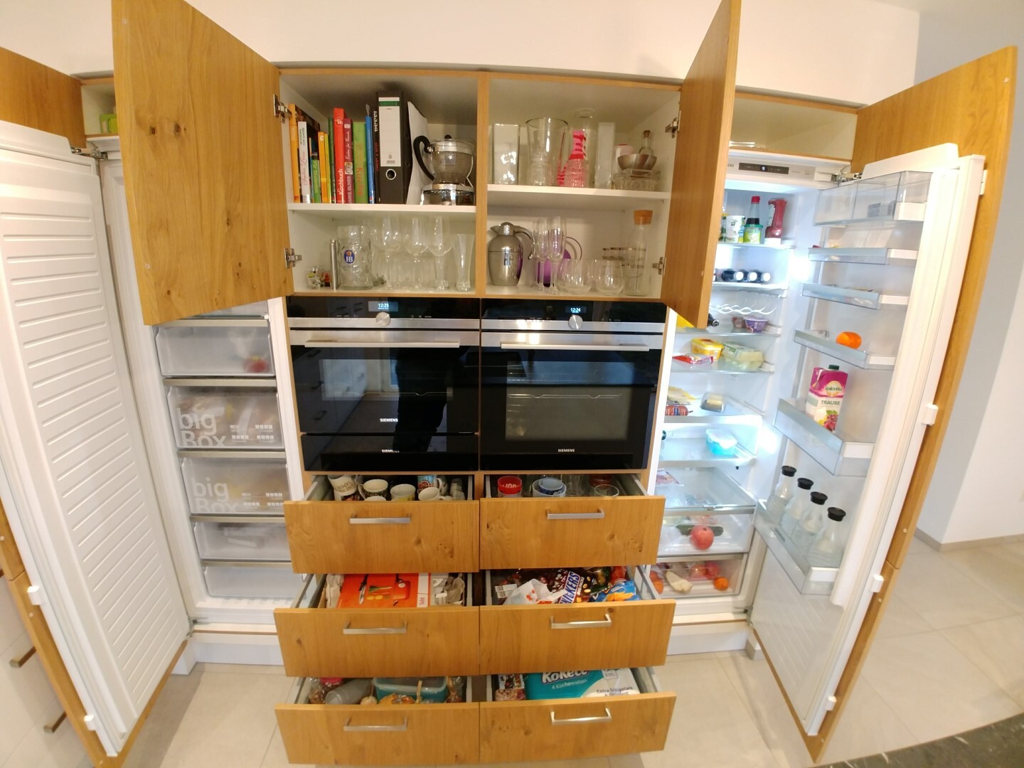

Ich kann euch nur raten, dass ihr euch das nochmal überlegt. Wir haben stattdessen 2 getrennte Geräte in der Schrankwand untergebracht. Das Ergebnis (Siehe Anhang) ist mehr Platz als in nem SBS, dafür ist es aufgeräumter und ich hab keinen Eiswürfelspender.
Ich will euch das nicht aufdrängen, aber es lohnt manchmal, über solche Fixpunkte nochmal nachzudenken, ich hätte am Anfang sogar das Haus um den SBS geplant. :D
