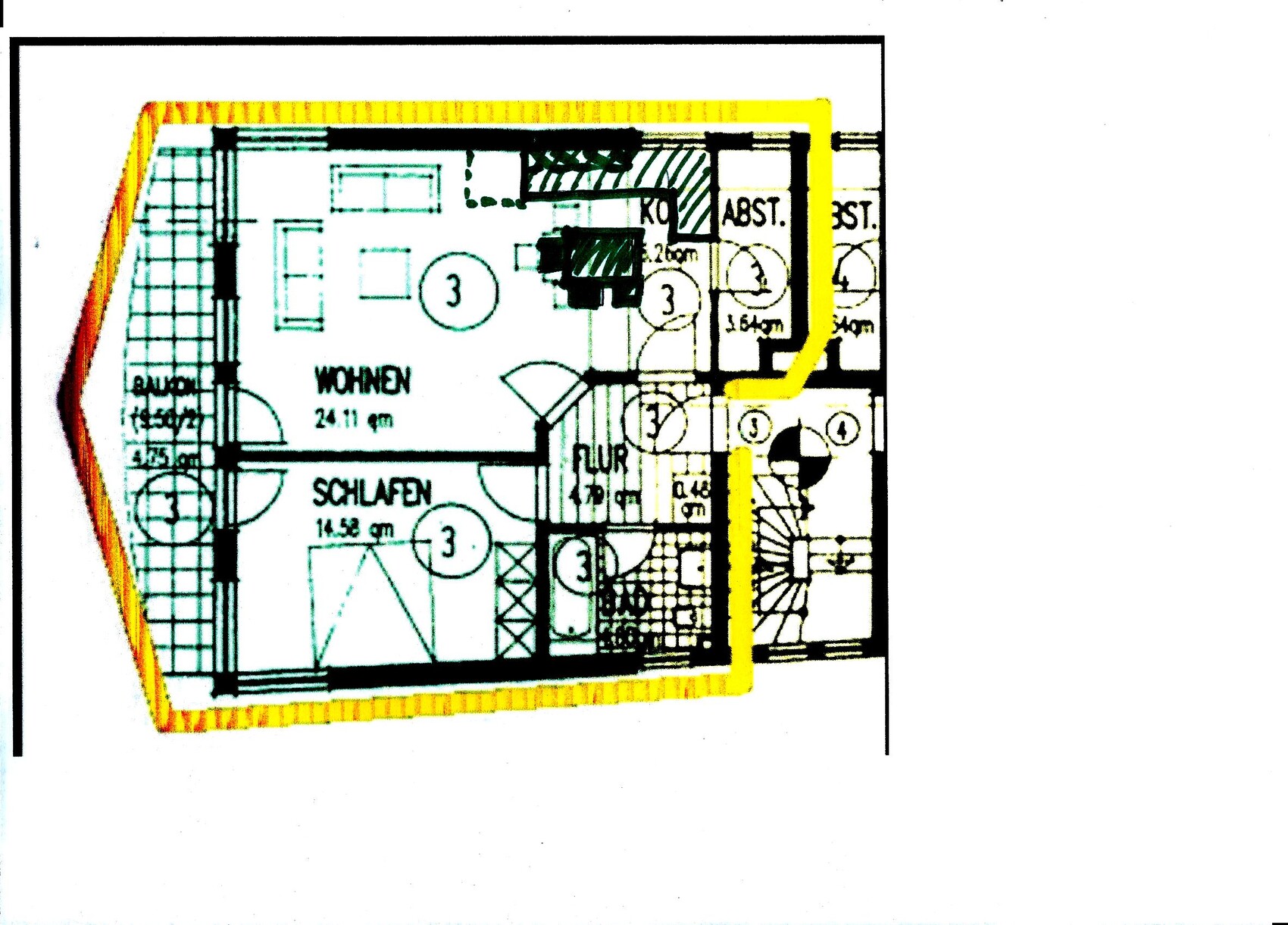

Hallo @Yaso2.0 Besteht die Wohnung wie im Plan schon?
Gibt es einen Plan, wo zumindest ein Längenmaß zu sehen ist?
Wo soll die Waschmaschine und der Trockner hin?
Yaso2.0
Yaso2.0
Die Wohnung wurde im Jahre 1996 erbaut. Einen Grundriss mit genauen Maßangaben liegt, soweit mir bekannt ist, nicht vor.
Das mit der Waschmaschine und dem Trockner könnte der Grund sein, warum der Abstr. bestehen bleiben müsste.. Die Waschmaschine könnte man ja noch in einem Schrank in der Küche integrieren, aber ob sie auch einen Trockner hat weiß ich nicht.
Das klingt nach einer hervorragenden Gelegenheit, die Küche-Wohnzimmer-Grenze neu zu definieren.
Ja, das finde ich auch, die ist irgendwie komisch verschoben.. Vielleicht war die Küche ja auch mal geschlossen und jemand hat die Wand entfernt..
Climbee
Climbee
Die Abstellkammer würde ich auf jeden Fall beibehalten. Die Whg hat auch ansonsten nicht viel Abstellfläche und Platz und wohin sollen Putzzeug, Taschen für den täglichen Einkauf, Sammler für Altpapier und gelbe Tonne etc.? Dafür immer in den Keller rennen? Nö.
Zwei Essplätze bei dem begrenzten Platz halte ich für ziemlich dämlich. Eine Küchenzeile parallel zur oberen Wand, unterhalb des Fensters. Mit der Länge ist man da frei. Kleine Ecke bis zum Eingang in die Abstellkammer. Da könnte dann mind. ein Hochschrank hin. Also ein kleines L, und damit die Küche planoben etwas in den Wohnbereich verlängern (je nachdem, wieviel Wert die Schwimu auf Küche legt). Esstisch in den freien Bereich zwischen L und Küchentür und zwar nur einen Essplatz. Ggf. mit ausziehbarer Tischplatte und ansonsten halt ein kleiner Tisch, der nicht im Weg steht und für eine Person gut ausreicht.
Climbee
Climbee
So ungefähr:
Grundriss einer Wohnung: Wohnzimmer, Schlafzimmer, Flur, Bad; gelb markierte Außenkante.
links kann man, wenn gewollt, noch weitere Hochschränke nehmen. Macht das Ganze aber sehr massiv, aber wenn man Spülmaschine und Herd aus Altersgründen oben haben will, muß man wohl jede Chance nutzen.
Auf keinen Fall würde ich in so einer kleinen Wohnung eine Wand einziehen. Soviel steht mit einer Person in der Küche nicht rum, da muß man sich halt disziplinieren und alles wandert sofort in die Spüli.
Man könnte natürlich auch überlegen, ob man die jetzige Küchentüre opfert. Es ist dann etwas weiter mit dein Einkäufen zu laufen, aber man gewinnt Platz für den Essbereich. Und zwei Türen in den gleichen Raum so nah beinander - das macht nicht wirklich Sinn. Das muß ja kein großer Umbau sein. Vom Schreiner statt der Tür ein Regal in die Nische und feddisch und Stauraum gewonnen!
Warum soll der Backofen in einen Hochschrank? Und könnte man die Abstellkammer der Küche zuschlagen?
Damit er höher liegt, aus Altersgründen, ich glaube die Schwiemu ist was zwischen 65-68.
Ich finde das eine gute Idee, ein bis zwei Hochschränke in den Abstellraum unterzubringen.
Aber was ich fragen wollte:
wird der Bodenbelag auch modernisiert, sodass man die Grenzen der Räume verändern kann?
Und wo ist der Wasseranschluss?
Warum man sich in ein kleines Kämmerchen verstecken möchte, wenn einem die Welt mit ganzen 24qm vor den Füßen liegen könnte, ist mir ein Rätsel :D
