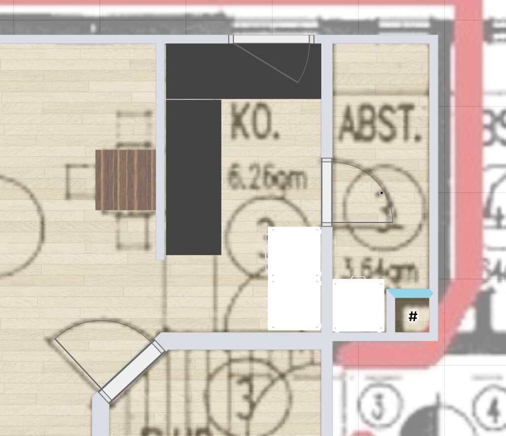

Sorry @ypg hier kann man leider nicht mehr bearbeiten. Die Frage nach dem Aufmessen war an den TE gerichtet. Ich habe mal als Grundlage das Doppelbett genommen. das sollte ja 2*2m haben und die Küchenunterschränke haben doch 0.6m.

Nach meinen Ermittlungen sind es 3,6m*2m.
dann wäre der Raum ü7qm… in der Skizze steht 6,36… Ich sehe an der Fensterwand keine 2 Meter, ich sehe an der Türwand keine 2 Meter, wenn man bei der Wohnung von Standardmaßen ausgehen darf. Wir wollen uns aber nicht an Zentimetern aufreiben, aber man kann ganz gut erkennen, dass es eben doch darum geht, wenn man etwa umsetzen möchte
Hier mal der Vorschlag nach Wunsch der Schwiegermutter.
Den habe ich mal umgesetzt, Deinen Vorschlag:
Grundriss eines Wohnbereichs mit Küche, Insel und Tisch in offener Raumgestaltung.
Man sieht ganz gut, dass Twiggy zwar durchkommen würde, aber Cindy nicht. 180cm sind kein Wunschkonzert.

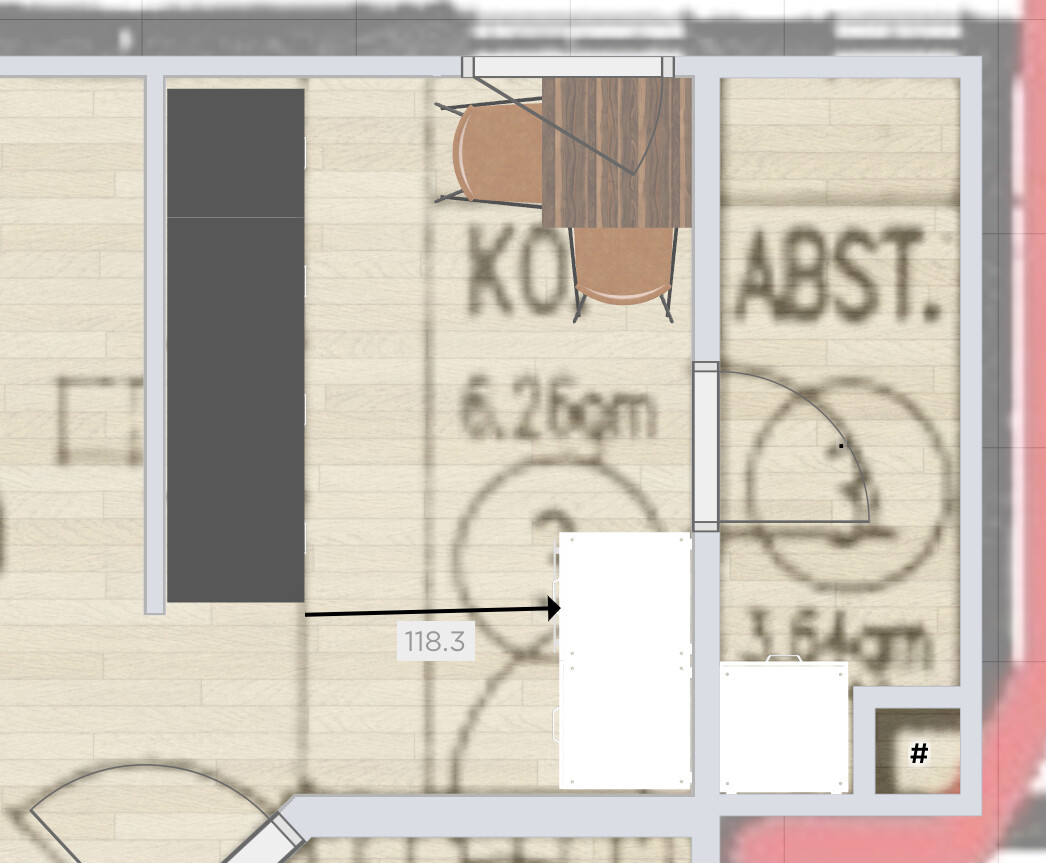

Geben wird dem Raum mehr Platz, zb die 60cm, sind wir hier:
2D Grundriss eines Wohn- und Essbereichs mit Tisch und Kücheninsel
Kann man machen, muss man aber nicht. Ich frage mich immer noch, wo überhaupt der Wasseranschluss sein kann. Das kann ja eigentlich nur hinten an der Außenwand sein mit anderer Möblierung dann.
Problem an einer Trockenwand sehe ich zb mit den ganzen Strom/Wassergeschichten. Und eine einfache TBW eignet sich auch nicht für Hängeschränke.
