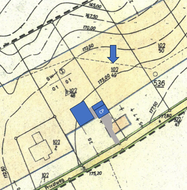

Ich würde eher die 48 bevorzugen sind ca. 9 k weniger und etwas flacher. Was ist die gestrichelte Linie quer durch die Grundstück?
Unser Favorit ist die 49. Die 48 ist vollständig bewachsen und unbebaut. Das ist bei der 49 anders.

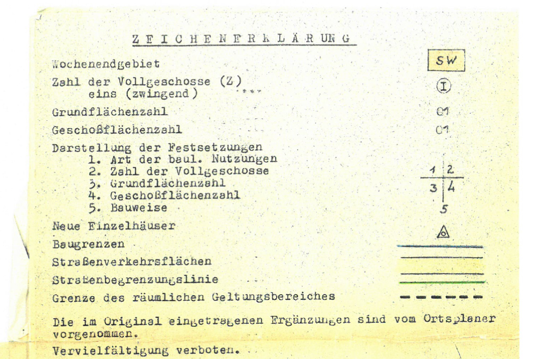

Die gestrichelte Linie ist die Grenze des räumlichen Geltungsbereiches. Was auch immer das heißt.
Wir haben dort bereit mit juristischem Beistand versucht eine Änderung zu erwirken. Keine Chance.
Warum und was soll man erwirken wollen, wenn der Bebauungsplan, außer dass es sich um ein Wochenend-Grundstück nach Par10 NVO handelt, eigentlich viele bzw. gängige Möglichkeiten hat?
Ich würde als Gemeinde auch nichts ändern wollen, denn 0,1 bei übergroßem Grundstück sollte doch ausreichen. Zudem wollen sie halt diesen Randabschnitt nicht mit übergrossen Häusern zumüllen.
Alles Aussagen die wir im Zuge der Bauvoranfrage erhalten haben, haben einen Dachausbau ausgeschlossen.
Nach Bebauungsplan ist ein Vollgeschoss erlaubt. Wenn Du ein Dach mit planst, dann kannst Du es auch ausbauen. Bauämter interessieren sich nicht für sogenannte „Halbgeschosse“, weil es sie baurechtlich gar nicht gibt. Also kann man sie auch nicht untersagen oder verbieten.

Zum einen bestätigst Du die 2500qm, von @hanghaus2023 angenommen. Grundflächenzahl von 0,1 und Deine Grundflächenannahme spricht aber für 1170qm Grundstück.
Dann ist es ein SW Grundstück, also Wochenendgrundstück, Du ignorierst es. Warum man hinter so einem Grundstück hinterher läuft, welches anscheinend sonst auch keiner haben will, darf man Dich nicht fragen.
Die Erschließung ist fragwürdig. Letztendlich hast Du einen größeren Ausschnitt gezeigt, wo man etwas von einer Privatstraße lesen kann. Viel Freude mit der Erschließung!

Der Bebauungsplan ist sehr einseitig. Kein ausgebautes Dachgeschoss und Max. 117 m2 Gebäudefläche.
Wie schon gesagt: das steht da alles nicht. Dort steht: ein Vollgeschoss (zwingend). Wenn das bedeutet, dass auch ein Dach definitiv nicht ausgebaut werden darf, dann wäre auch ein Keller nicht legitim.
