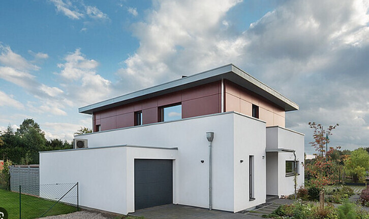

Und als Ergänzung: Im Bebauungsplan steht "Vollgeschoss" und nicht Geschoss. Zum Vollgeschoss gibt es juristische Definitionen - musst Du mal für Dein Bundesland nachlesen.
Wenn Du nun also Deinen "Keller" als Vollgeschoss baust, sind es zwei Vollgeschosse. Wenn Du den Keller weglässt und ein kleines Staffelgeschoss drauf setzt, bleibt es bei einem Vollgeschoss. So etwas wäre z.B. ohne Probleme sogar einklagbar, denn das Haus verfügt nur über ein Vollgeschoss. Völlig im Einklang mit dem Bebauungsplan:
Moderne, zweistöckige weiße Villa mit Garage, Flachdach und Garten.
