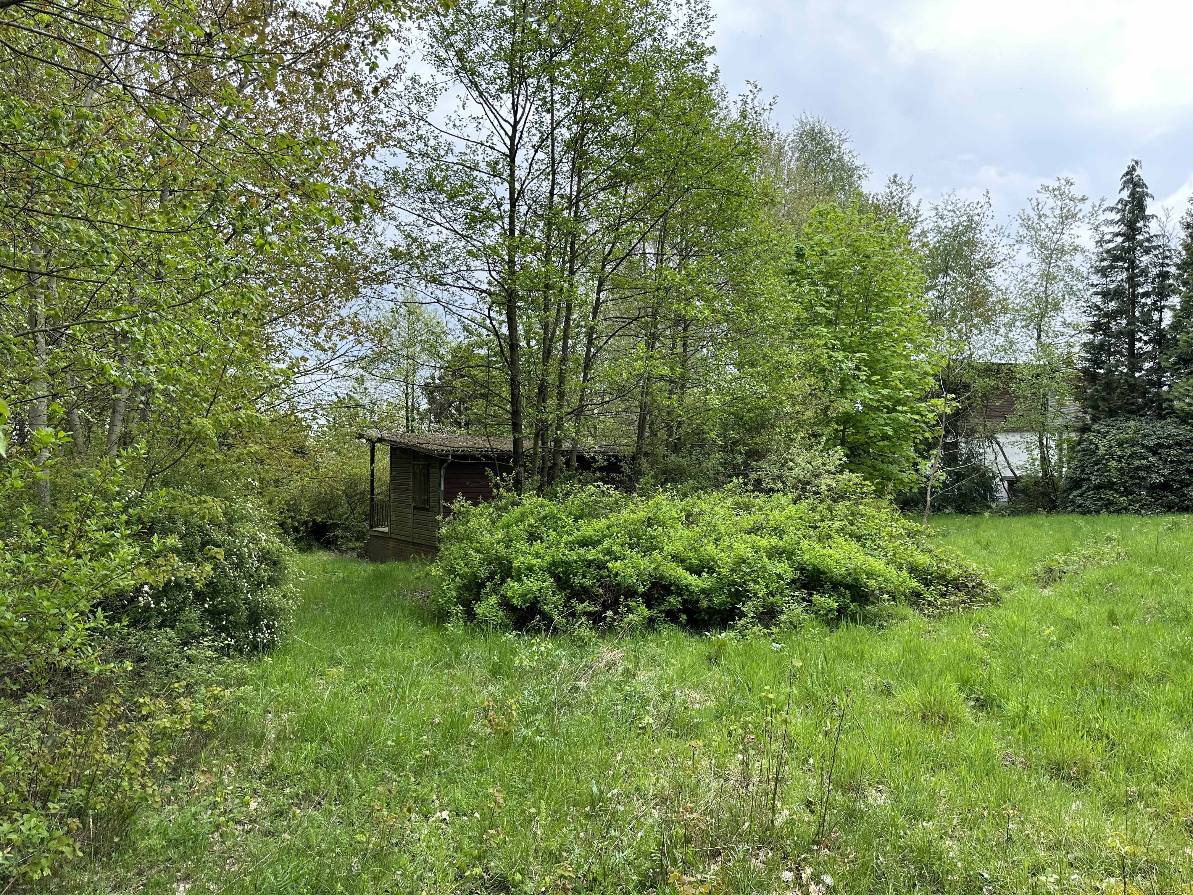

Das UG ergibt sich auch nicht zwingend aus dem Hang. Eigentlich stammt es nur aus der Limitierung auf 90 m2 Wohnfläche im EG.
Das Grundstück Nr. 102/49 wäre auch eingeschossig bebaubar. Die Neigung ab der Straße ist relativ moderat.
Nach Westen raus dann wird es deutlich steiler.
Wir können so in Summe maximal komplett inkl. Grundstück 650.000 Euro aufbringen.
Zur Not müssten halt die Garagen wegfallen oder andere Dinge abgespeckt werden. In Dumme würden uns wahrscheinlich 120 bis 130 m2 ausreichen. Die sind aber leider nicht in nur einem Geschoss verstellbar. Auch Dach darf nicht ausgebaut werden.
Grüner Garten mit Holzhütte im Hintergrund, umgeben von Bäumen und Sträuchern.
hanghaus2023
Das Grundstück hat ca. 2500 m2.
Wie alt ist der Bebauungsplan?
Die Baugrenze ist 20 m von der Strasse!
Hang mMn eher Richtung NW. Zumindest sagt das die Planausrichtung.
