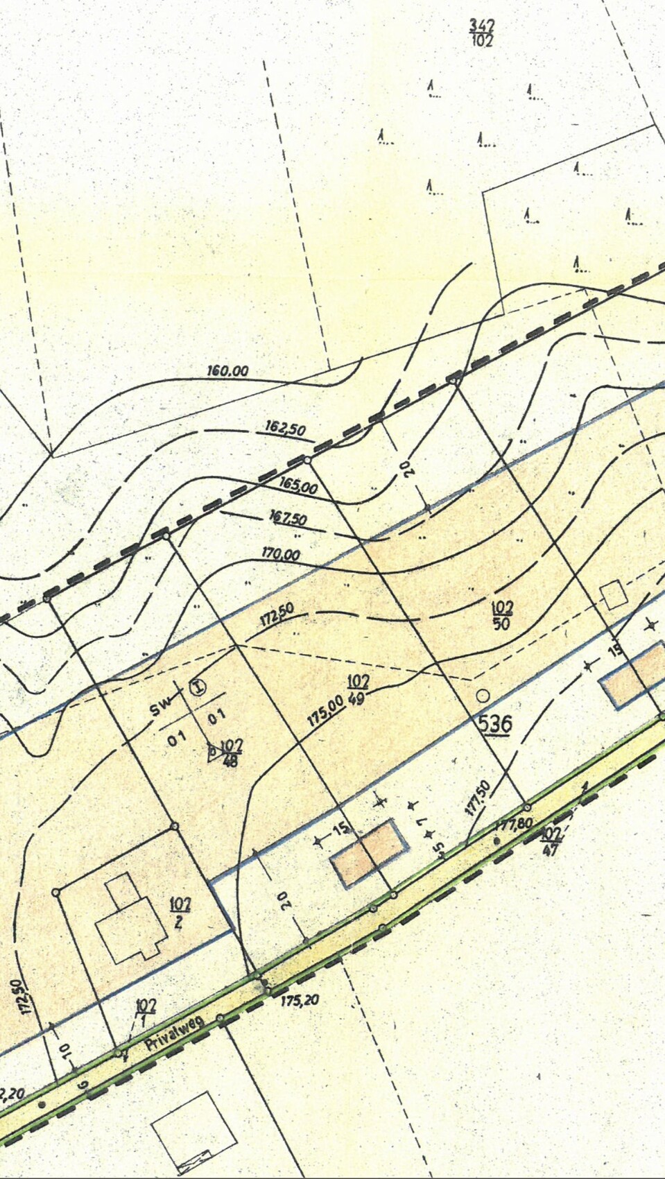

Ich sehe hier einen Bebauungsplan, der sich die Garage auf 7m Tiefe begrenzt an die des Nachbarn angebaut in einem separaten Baufenster wünscht; und Zweieinhalbmeter-Höhenlinien; für das geplante Plateau zum Haus und drumherum also bannig Moos vonnöten. Das WC überbaut zu viele Stufen - aber wenn die Garage ohnehin abgesetzt werden muß, kann es ja auch an die Stelle der Schleuse. Ob es eine dreiviertel Million wird, weiß ich nicht, aber die Geländemodellierung könnte dem Keller preislich schon mehr als nur das Wasser reichen.

Welches Budget steht denn für den Hausbau (all in inkl. Erdarbeiten, Erschließung, Bau, Außenanlagen usw.) exklusive Grundstück zur Verfügung? Das ist eigentlich der Weg, den man gehen sollte. Bauen nach Budget und nicht eine Architektur aussuchen und hoffen, dass man die Kosten ins Budget zwängt. Das klappt nämlich nicht.
Ich verstehe jetzt gerade den Hang nicht, also welche Ausrichtung er hat, aber noch weniger verstehe ich, warum man die Räume in einem Nutzkeller mit scheinbar exponierter Ausrichtung mit Terrassentüren ausstattet und die nur mit Hobby- und Abstellfläche nutzen will. Warum nicht ein wohnliches UG mit kleinerem Grundhaus?

Also für das Haus stehen max. 500.000 Euro zur Verfügung
So etwas besser zu erkennen? 102/49 wäre das interessante Grundstück.102/48 wäre auch noch möglich.
Topografische Karte mit Höhenlinien, Parzellen, Gebäuden und Straße.

Wie gesagt. Das ist nur ein Grobentwurf. Gesetzt sind halt die 90 m2 eingeschossig. In den Keller kommen dann das Kinderzimmer und Büro. Dürfen wir halt erst einmal. Nich offizielle so benennen. Hängt am Bebauungsplan.
DiRich die grossen Fenster schaut man halt den Hang hinunterin die freie Natur. Hat halt seinen Reiz und damit natürlich auch seinen Preis.

Ja, ich habe die Straße so nicht identifizieren können. Dann hast Du einen Nordhang?!
Nein. Das ist ein Westhang.
