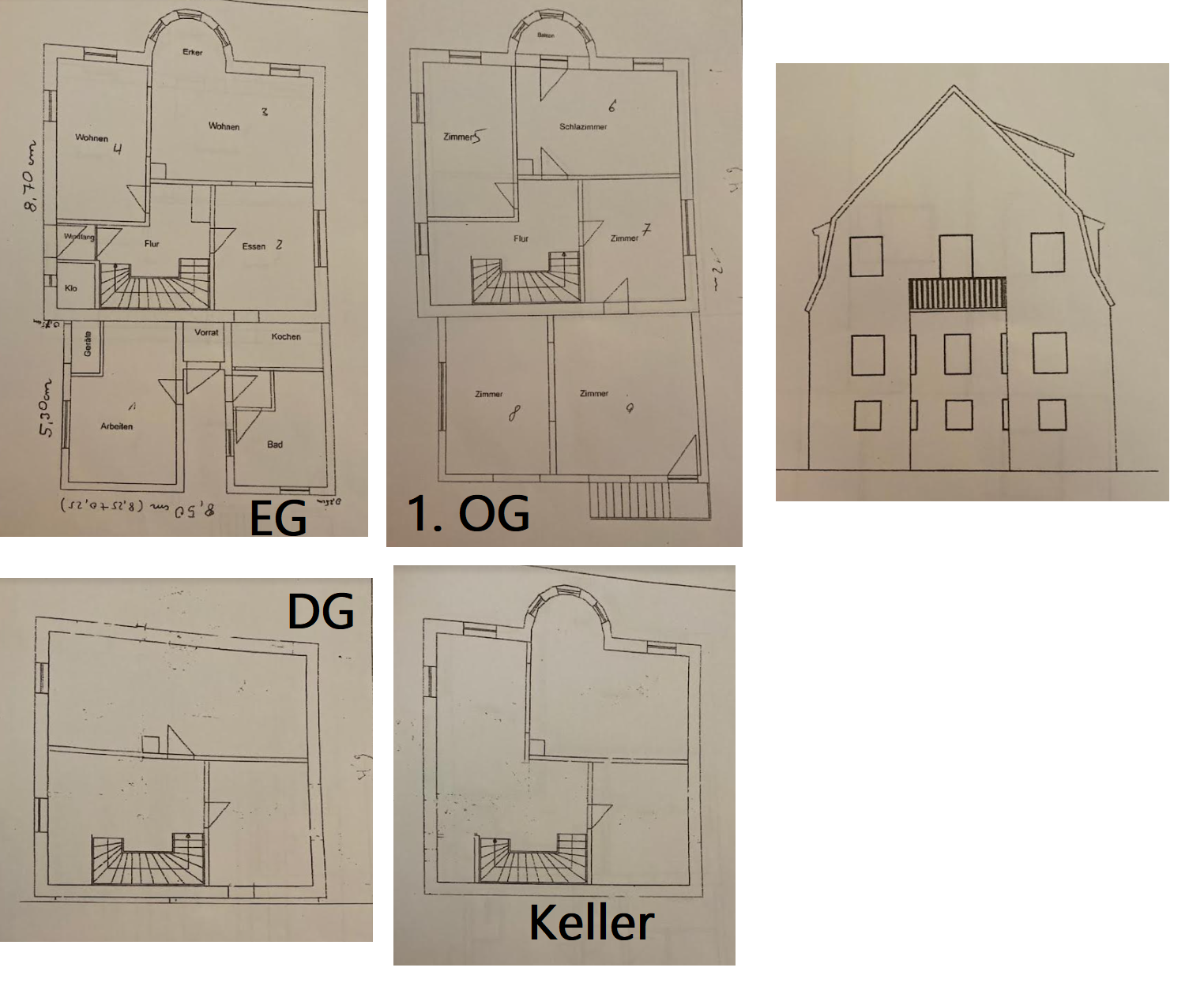

Eine Alternative zum Neubau aktuell die uns interessiert wäre dies hier kernzusanieren.
Wir wissen noch nicht super viel darüber. Es sind grob 205 m² auf einem großen Grundstück in guter Lage für uns, und in Glasfasergebiet. :eek:
Das Ding ist allerdings wirklich alt, und ich habe bisher ja nur neu gebaut.
Ich finde ja es hat flair. Außerdem ist es traumhaft groß.
Teilunterkellert. Es ist ein altes Haus mit einem Anbau hintendran. Der Keller/2. OG zeigen das alte Haus. Die beiden anderen Stockwerke haben den Anbau.
Gebäude von 1928, Holzbalkendecke. Das Haus gehörte einem Schreiner, entsprechend viele schöne Einbauschränke und Holzelemente und auch Sichtbalken die ich wunderschön finde. Traumhafte Fensterbänke, dick uns aus Echtholz. Wunderschöne Holztreppe. Bei Kernsanierung kann man davon aber vermutlich nicht vieles erhalten.
Ich habe den Makler angefragt, die Deckenhöhe misst er mir am Montag aus.
Asbest ist vermutlich kein Thema. Das Haus ist zu alt und auch an der Fassade ist auf den ersten Blick nichts was nach Asbest aussieht.
Unsere erste Einschätzung was gemacht werden müsste:
- Heizung neu (aktuell quasi keine Heizung drin, nur Elektro und Holzöfen)
- Heizkörper oder wenn möglich Fußbodenheizung
- bei Fußbodenheizung alle Böden raus, Estrich neu (wäre schade um die Böden weil hübsch, aber auch gut wegen Fußbodenheizung)
- alle Leitungen neu (Strom, Wasser, Netzwerk)
- Verteilung neu
- WC neu
- Badezimmer aus dem EG rauswerfen, neues Badezimmer im 1. OG (ist sowas überhaupt möglich?)
- Küche wird zu Speis, Esszimmer wird zur Küche
- nachdem alle Leitungen neu müssen, vermutlich auch innen den Ausbau raus und neu verputzen (?)
- Dach komplett neu
- Dämmung Gebäudehülle (?)
- Fenster alle neu
- Schutt abfahren den man da rausholt
- Keller (abdichten?)
Wie kann ich mich da geistig einer Schätzung nähern? Habe ich was vergessen?
In meinem Kopf schwirren so 200-300k rum für alles. Ist das utopisch oder kann man damit hinkommen?
Holt man sich für sowas nen Architekten an die Hand (Statik muss man ja prüfen?) , oder ne Fachfirma für Sanierungen?
Energieberater brauchen wir eh.
Das schöne an dem Projekt wäre, dass sowas ja gerade intensiv von der KFW gefördert wird, alte Bauten wieder auf Stand zu bringen.
In EL ja. Fremd vergeben = nein.
Du hast 205qm (ohne den Keller zu berücksichtigen) und max. T€ 300 Budget = 1.450€ den qm. Dafür möchtest Du komplett entkernen und bis auf den Rohbau neu machen. Das passt nur in EL.
Myrna_Loy
Du hast doch in diesem thread auf gut 25 Seiten Kostenschätzungen bekommen.
Und nein, für 200.000 bekommst Du keine 200 qm auf das von Dir gewünschte Niveau saniert.Wir haben mit sehr viel Eigenleistung inzwischen fast 160.000 Euro in ein 100 qm Häuschen versenkt. Ohne Schnickschnsck wie Lüftung und KNX.
