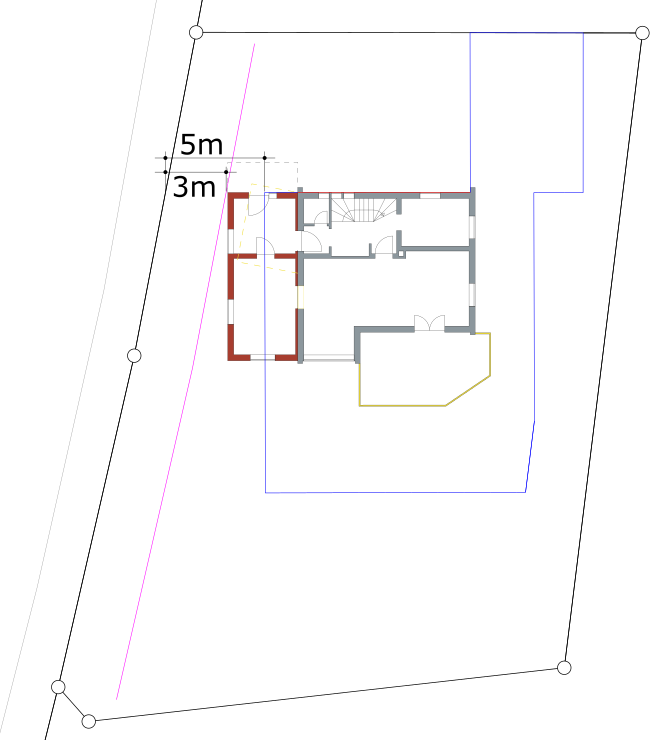

Bisher haben wir einen Anbau nach Westen nicht betrachtet, da es außerhalb vom Baufenster laut Bebauungsplan ist. Nachdem mir aber in dessen Gültigkeitsbereich andere Gebäude mit An- und Umbauten außerhalb der Baufenster aufgefallen sind, hatte ich Kontakt zum Bau-Bürger-Büro.
Prinzipiell sind Befreiungen vom Bebauungsplan denkbar, solange es städtebaulich sinnvoll ist. Die Baufenster wurden in den 60er einfach um die Bestangebäude gelegt, zzgl. Erweiterungsmöglichkeiten. Jedoch ohne genauer auf die sinnvolle Umsetzbarkeit zu achten. Ich sollte einfach mal eine Skizze von der Idee senden und man könne schonmal grob sagen, ob das generell möglich oder nicht wäre.
Anbei der Lageplan: Eingezeichnet das Baufenster laut Bebauungsplan und der allg. Grenzabstand vom 3m. Abstandsflächen würden eingehalten, da das Haus bis zur 6m-Giebelbreite nicht höher als 6m ist (0,5H Grenzabstand bis 6m-Giebelbreite).
Grundstücks- und Hausgrundriss mit Umrissen, Messlinien 5m und 3m

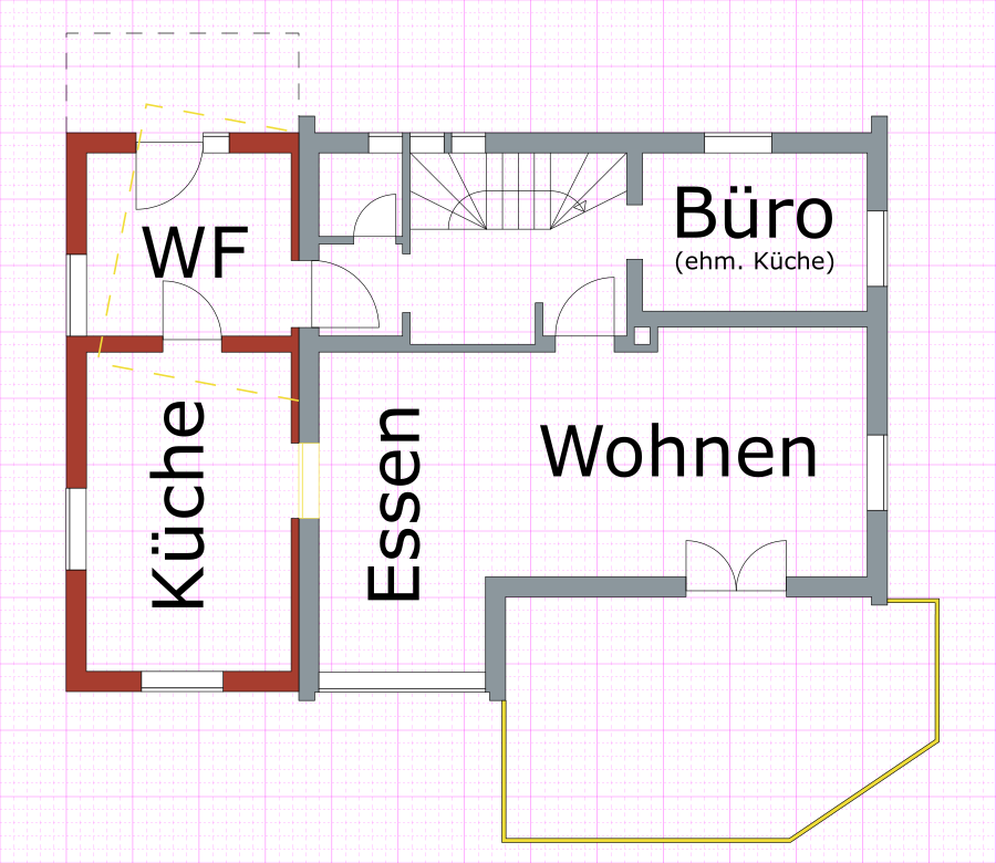

Im EG würde ein neuer Windfang/Garderobe entstehen, der derzeite Flur ist viel zu klein.
Außerdem eine neue Küche, die direkt vom Eingang erreichbar ist.
Wohnzimmer und Esszimmer würden ihrer Position tauschen. Gäste können im Wohnzimmer schlafen und trotzdem ist die Küche nutzbar.
Der Wintergarten würde abgerissen. Dort könnte wieder eine Terrasse entstehen, evtl. mit einfacher Verglasung.
Die alte Küche würde zum HomeOffice-Raum für zwei Personen werden. Evtl. auch Platz für eine Gästecouch.
Zu überlegen ist noch die Anordnung der möbel.
2D Grundrissplan eines Hauses mit Küche, Essen, Wohnen und Büro

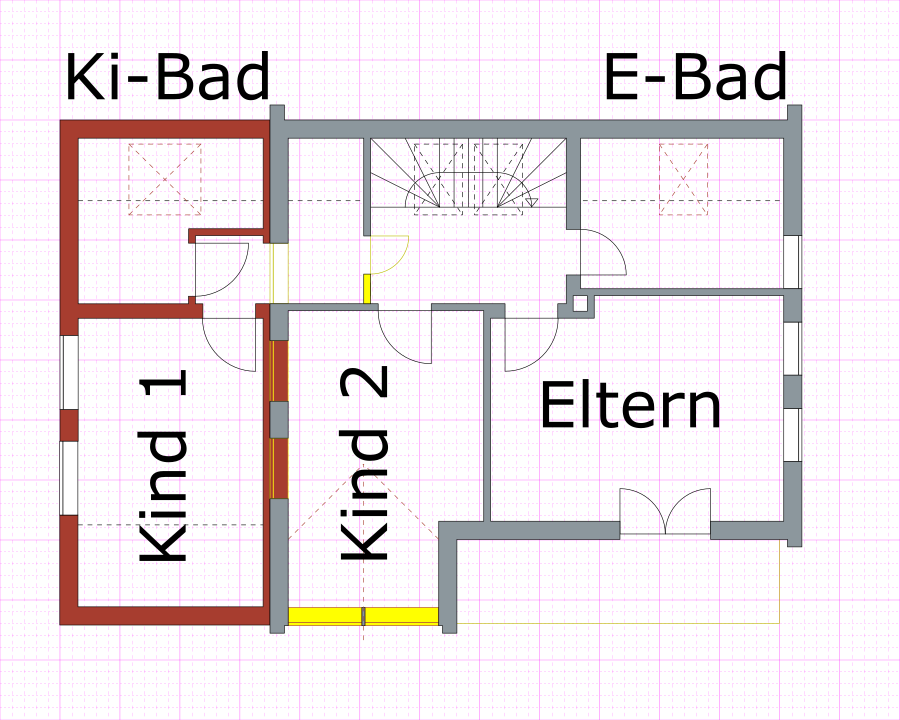

Im OG würde das Mini-Büro entfallen und den Flur verlängern. Anschließen würde ein Kinder-Duschbad, leider fehlt der Platz für ein Fenster im Giebel, weil dort wegen der Dachschräge die Dusche positioniert werden muss. Trotzdem sollten noch Waschbecken und WC reinpassen. Jedoch alles "gerade so". :-/ Stattdessen könnte ein großes Dachfenster für ausreichend Licht und Luft sorgen.
Beim alten Kinderzimmer müssen die Giebelfenster entfallen, stattdessen wäre ein Gaube nach Süden mit großem Fenster der Ersatz.
Der alte Balkon im Elternschlafzimmer ist baufällig und würde entfernt werden.
Grundriss eines Hauses: zwei Kinderzimmer, Elternzimmer, zwei Bäder (Ki-Bad, E-Bad), Treppe.

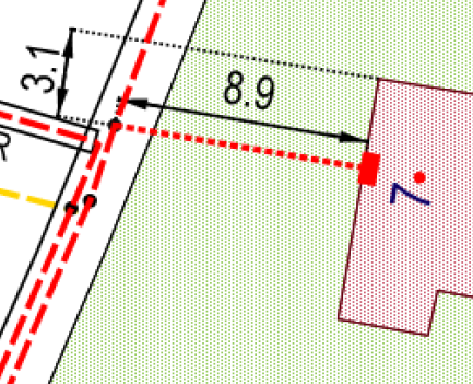

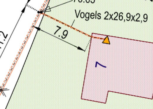

Alles bis auf Telefon/Glasfaser kommt westlich in den Keller rein. Strom und Fernwärme in den kleinen Heizraum und Strom im Raum südlich dazu.
Fernwärme:
Lageplan: Grüner Bereich, roter Grundriss, Maßlinie 7,9 m, Pfeilmarker.
Strom:
Schnitt eines Grundstücksplans mit Grenzen, roter Abgrenzung und Gebäudegrundriss
Wasser:
Baugrundstücksplan mit Grenzlinien, Maßangaben 8,1 m und 4,0 m, farbige Markierungen

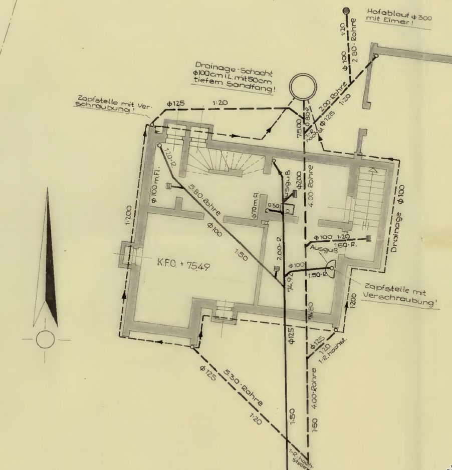

In der nordwestlichen (planobenlinks) Ecke vom Gebäude ist ein Abwasserfallrohr, dass bis ins OG reicht. Da kann ein Teil vom neuen Bad mit angeschlossen werden.
Dusche und Küche bräuchten was Eigenes. Aber alles ließe sich wieder mit der Grundleitung im Keller verbinden. Vielleicht ist ja auch dann der alte Lichtschacht der Weg für die Leitungen zum Anbau - oder aber eine Kellererweiterung.
Grundriss eines Gebäudes mit Rohrleitungen, Schächten, Treppen und Zapfstellen.
