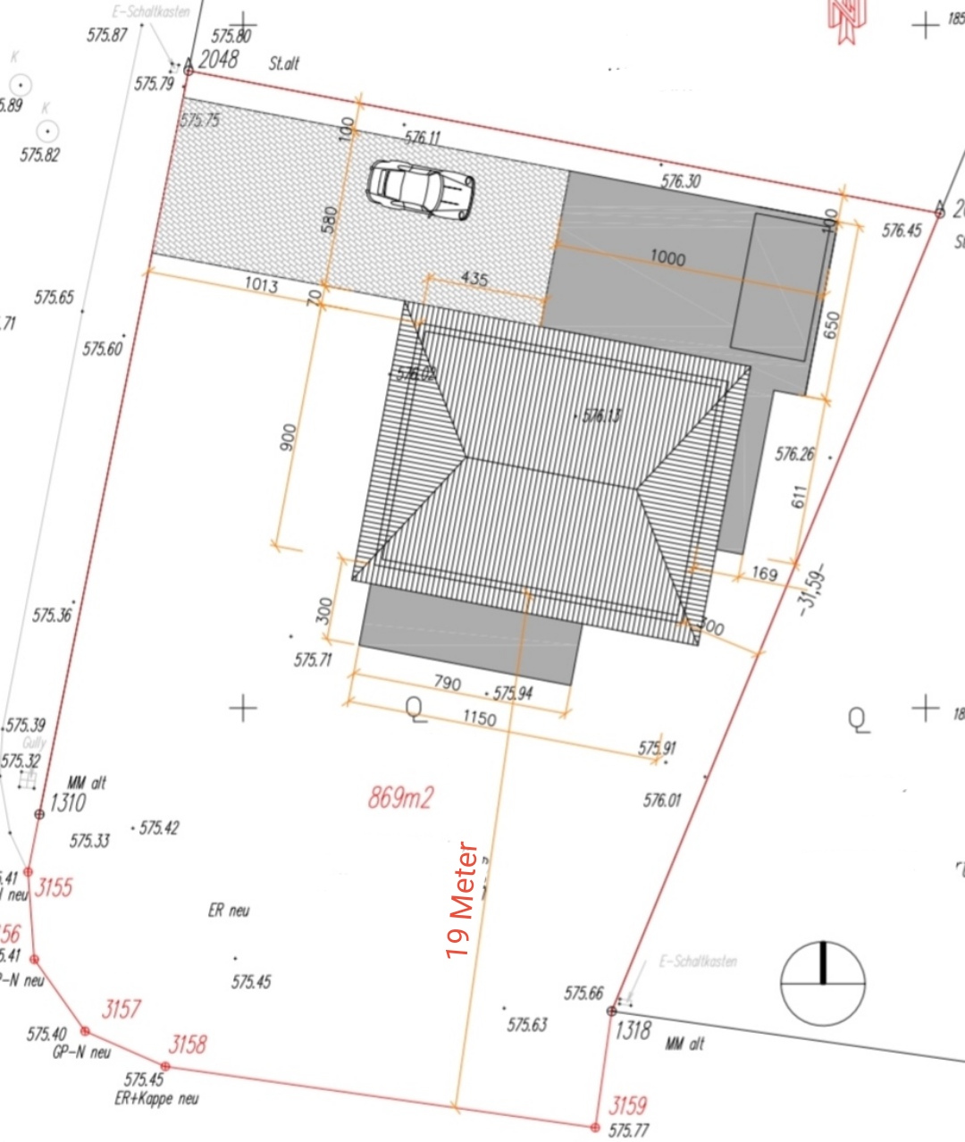

Mir gefällt der Eingang durch die Küche nicht.
Wollt ihr wirklich eine Eckbank?
Die Speis würde ich weglassen. Ihr habt doch einen Keller.
Euch gefällt die Trennung zwischen Wohnen und Essen, ich sehe da irgendwie viel Raum der außer als Verkehrsfläche nie genutzt wird.
OG würde ich so lassen
Vom Flur würde ich in den Keller gehen von Wohnen nach oben
Wo habt ihr die Terrasse geplant. Ich bin ein Freund von Küche gehört zur Terrasse.
Terrasse ist genau zwischen Wohnzimmer und Eckbank über die ganze Seite geplant (ist auch die Südseite)
Hatte ich mir gedacht. Du weißt das heißt Sanddünen bis zur Küche.
Für kurze Wege und aus praktischen Gründen, sollte der Weg Küche - Essplatz (draußen) genauso kurz wie Essplatz (drinnen) sein.
Zeichne alle vorhandenen bzw. gewünschten Möbel im Maßstaab ein. Da merkst du am einfachsten wo es für euch hängt. Paßt die Schuhsammlung in die Garderobe, die Bücher ins Wohnzimmer, dass Bett in Übergröße etc.
Was meinst du mit zu kurz? Oder besser gesagt wo würdest du sagen ist zu wenig Platz?
Zwischen Treppe und Terrassentür. Als Durchgang technisch reichlich breit, aber architektonisch die richtige hohle Gasse für den Landvogt Gessler. Vom Raumgefühl liegt das Wohnzimmer hier in Sibirien. Baue DEIN Haus - trenne Dich vom Nachbauen des Musterhauses.

Schmutzige Dinge wie Autoreifen etc. tragen wir über die Außentreppe runter.
Jupp, die habe ich anfangs gar nicht gesehen. Und wenn dann Hobbyraum und co da unten sind, na dann ist das quasi mitten im Wohn. und Essbereich Euer stärkste Verkehrsfläche...
Ich weiß nicht, ob es Dir bewusst ist, dass vier Personen, die irgendwie alles noch im Keller haben (Wäschewaschen, Hobbyraum, Deko hier und Bastel da, dann der Handwerker, dass diese Flur-... äh... Wohnraumfläche im Prinzip ein kleiner Taubenschlag ist.

abzüglich der Hochschränke verbleibt nur etwa 1m als Durchgang. Ich denke ein paar cm mehr würden hier nicht schaden. Empfohlen werden oft mindestens 1,1-1,2m.
Ich würde die Küche überhaupt nicht zum Durchgangsraum machen: Speisekammer weg, dafür eine von vorn erreichbare Abstellkammer, wo man den Besen rausholen kann, ohne den Kochenden zu stören. Tupperparty, Kartenrunde und kollektives Fußball-TV ist dann auch ne familiäre Angelegenheit.

Ich hätte im EG mit Sicherheit eine, wenn auch kleinere, Dusche im WC, das bisschen Platz findet sich, denn wer weiß, wie sich Euer Leben noch ändern wird bzw. das der Mitbewohner.
Die Esszimmersituation sollte mal KONKRET mit Maßen eingezeichnet werden eben so, wie es in Eurem Leben passieren soll. Bislang existiert ein größerer Raum zwischen Küche und WZ, den ich mir ohne Eure konkret eingezeichnete Idee nicht vorstellen kann.
Bei uns wird es ähnlich sein mit solchem, "sinnlos" wirkenden Freiraum dazwischen, aber wir wollen das so und wissen, wie wir das dort gestalten/nutzen wollen. Ähnlich geht es mir mit der WZ-Fläche am Fensgter, diese wirkt auf mich so eher als reine Lauf- oder Durchgangsfläche. Bei dem nicht unbedingt üppigen Fläche des Allraumes würde ich mir das nochmal anschauen, insbes. auch bzgl. der Treppe im Raum.
Am Eingang solltet ihr bedenken, dass das eingezeichnete Auto quasi direkt an der Haustür vorbeifährt und demnach rückwärts daran vorbei beim Rausfahren........das wird bei uns ähnlich, daher gibts dort zur Vorbeugung entweder ein Podest oder ein Pfosten der Eingangsüberdachung.
Aber wir überlegen halt noch immer ob das so passt oder ob wir vom Wohnraum in das Obergeschoss gehen oder nicht. Hab mir gedacht vielleicht hat jemand Erfahrung zu genau so einem Problem
Das ist ja kein "Problem" sondern lediglich eine Frage der Präferenz. Manchmal wirds Dich stören, dann wiederum bist froh darum. Das hängt von vielen Dingen ab, Kochen, Besuche, Lärem etc., vorstellen kann ich mir Beides. Wenn integriert dann muss es bzgl. Gestaltung auch als Enheit wirken und kein kalter, nasser Vorraum, sondern Teil der Wohnung.
Sofern die Treppe so bleibt würde ich nach oben auch lieber von der Terrassenseite gehen und in den Keller vom Flur. Bislanf empfinde ich das so aber schon stark trennend mir einem "schmalen" Durchgang und somit verschenktem Raum.
