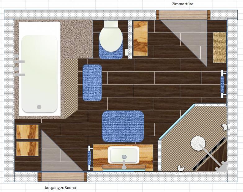

bin grad am Umziehen und bin jetzt dabei mein Bad neu einzurichten. Irgendwie fehlen mir aber noch die Ideen für eine sinnvolle und stimmige Gestaltung.
Bis auf das WC bin ich eigentlich nicht groß gebunden an den Aufstellort für Badewanne, Dusche und Waschtisch.
Der Raum der früher als Abstellraum genutzt wurde, hat eine Größe von 3,85m x 2,77m. Momentan ist noch ein Fenster eingebaut, das ich aber durch eine Terrassentür ersetzen will.
Später soll das der Zugang zu der überdachten Terrasse in der Sauna und Whirlpool untergebracht werden ;).
Ursprünglich dachte ich an eine bodenebene Dusche mit Glaswänden in der Größe 1,20m x 0,90m (viel Glas viel Putzen:rolleyes:). Mittlerweile bevorzuge ich aber eine abgemauerte Eckdusche. Von einer Eckbadewanne bin auch weg, da erstens zu viel Platz beansprucht wird und der Wasserverbrauch bei einer Füllung zu hoch ist.
Bitte schaut euch doch mal das angehängte Bild an, und sagt mir was ihr anders machen oder verbessern würdet.
Wobei Abflusstechnisch das WC links an der Mauer besser aufgehoben wäre. Ich weiß aber nicht genau, was ich dann mit der Badewanne mache.
Vielen Dank schon mal im Voraus.
Gruß Manfred

Ok, ich lass mal die Teppiche weg ;).
Auf dieser Seite wäre der Klo-Anschluss für den Abfluss leichter zu legen.

Generell nimmt man eigentlich das Waschbecken mit Spiegel seitlich zum Fenster.
Also am besten dort, wo in Variante 2 das WC steht. Bei einer überdachten Terrasse, die dann auch noch zur Sauna umgebaut werden soll (sofern das überhaupt möglich ist) heißt das aber fürs Bad vermutlich kein Tageslicht. Dann wäre der Standort wieder egal.
Was mir aufgefallen ist, die Mauern der Dusche in beiden Varianten sind sehr schmal.
Ich könnte mir vorstellen, dass es da Probleme geben wird.
Sollten die Mauern breiter werden, ist in Variante 2 z.B. der Platz fürs Klo dann zu eng.
Ansonsten kann man in den Bädern generell auch gut mit Trennwänden arbeiten und so die Gegenstände von der Wand in den Raum hereinholen. Das gefällt mir persönlich sehr gut.
Da gibt es z.B. die bekannte T-Form mit Dusche und WC unterm Strich vom T und Waschbecken oder Wanne überm T.
Voraussetzung ist da aber eine gewisse Größe des Bades.
Da wir auch kein Riesenbad haben und nicht alles rundrum an der Wand stellen wollten, haben wir überlegt, wie wir einen Teil der Gegenstände trotzdem sinnvoll in den Raum reinziehen können, ohne finanziell stark aufpreispflichtige Sonderformen verwenden zu müssen.
Wir haben jetzt eine 90x150m nach vorne hin offene Dusche in eine Ecke geplant.
Längsseits wird zur Begrenzung eine 1,00 m hohe und 1,50m lange Wand gebaut.
An dieser Wand wird dann auf der anderen Seite die Badewanne gebaut. Da in der Ecke der Dusche noch ein Schacht nach unten geht, sollte das dann auch von der Länge mit der Badewanne passen.
Oben auf die Trennwand kommt noch eine Glasscheibe so dass auch Tageslicht in die Dusche kommt und trotzdem der Spritzschutz gewährleistet ist.

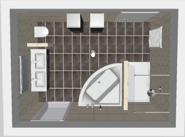

Ich habe mal schnell mit einem Badplaner das entworfen, was Du mir beschrieben hast.
Meinst Du in etwa so, wie in dem Anhang?
