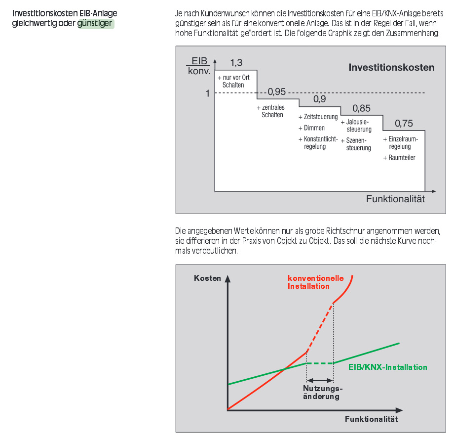

hinterher um etwas zu erweitern muss man nur selten neue Kabel legen. Man nutzt einfach die vorhandenen und man muss eben im Voraus planen und nicht einfach drauflos bauen. Ein gut geplantes System braucht auch Jahrzehnte Später keine zusätzlichen Kabel. Es reicht in der Regel die Buskomponenten zu tauschen und somit einfach neue Funktionen zu erhalten.

KNX ist auch immer nur auf den ersten Blick teuer. Es gab mal vor ein Paar Jahren Vergleiche, dass ab einer gewissen Größe KNX gegenüber konventionell günstiger wird. Hier ist eine nicht ganz Aktuelle Info zu diesem Thema...leider finde ich nichts vergleichbares zu Funk...
Diagramm vergleicht Kosten und Funktionalität von EIB/KNX Installation vs konventionell.
