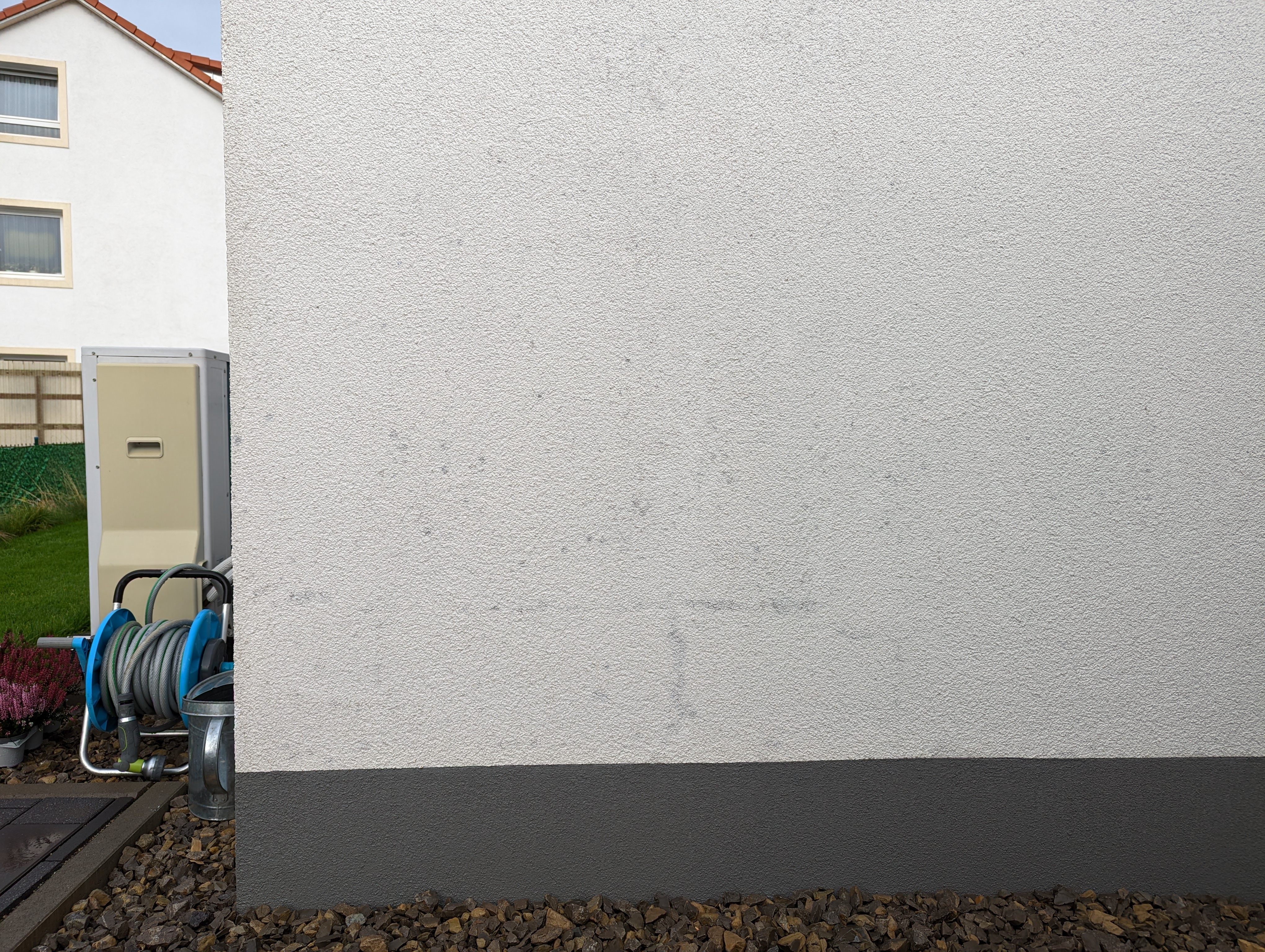

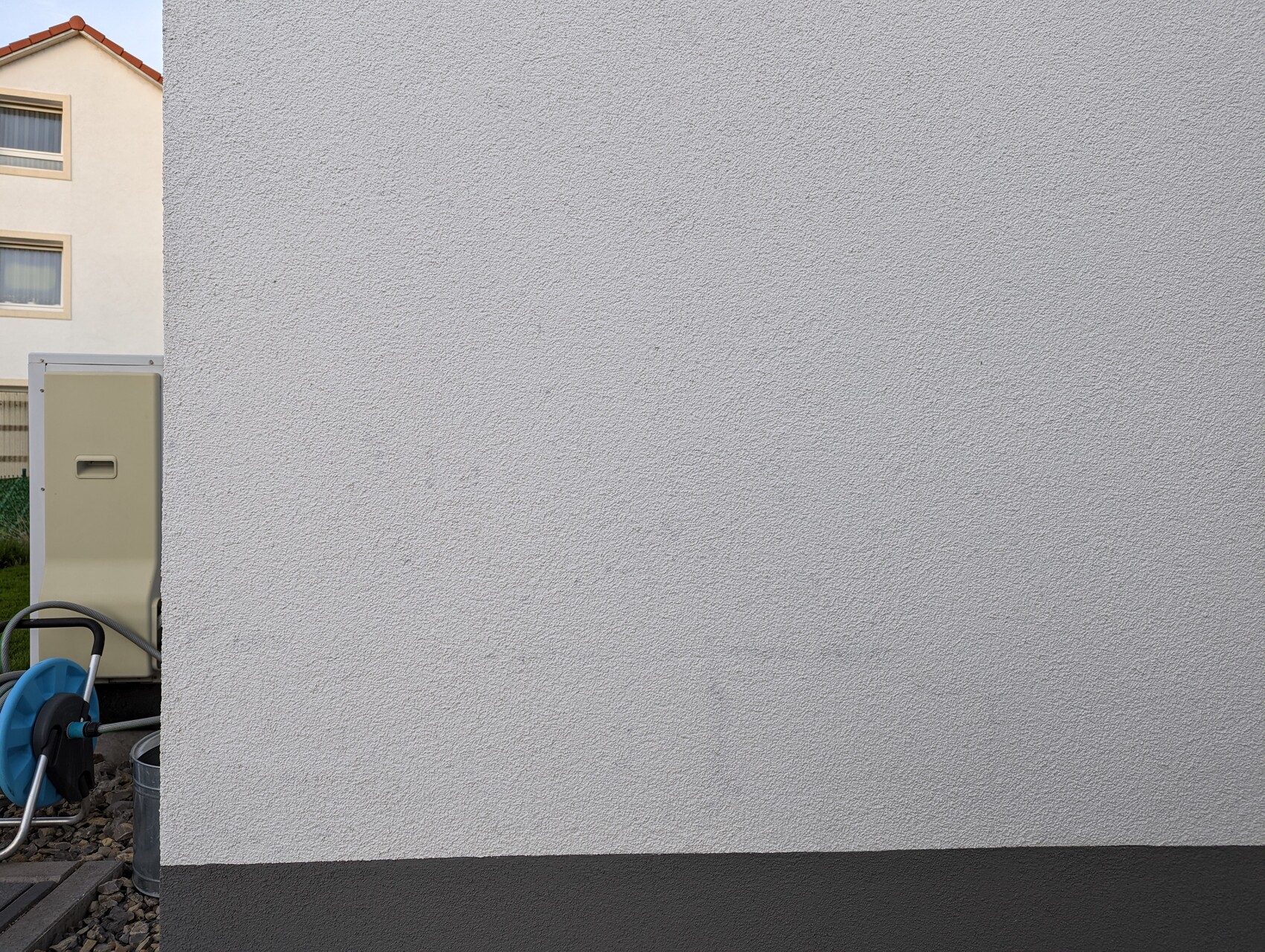

Unser Haus wurde 2020 mit Poroton (42,5er Steine, kein WDVS) gebaut und verputzt. Zum Putz kann ich keine genaueren Angaben machen.

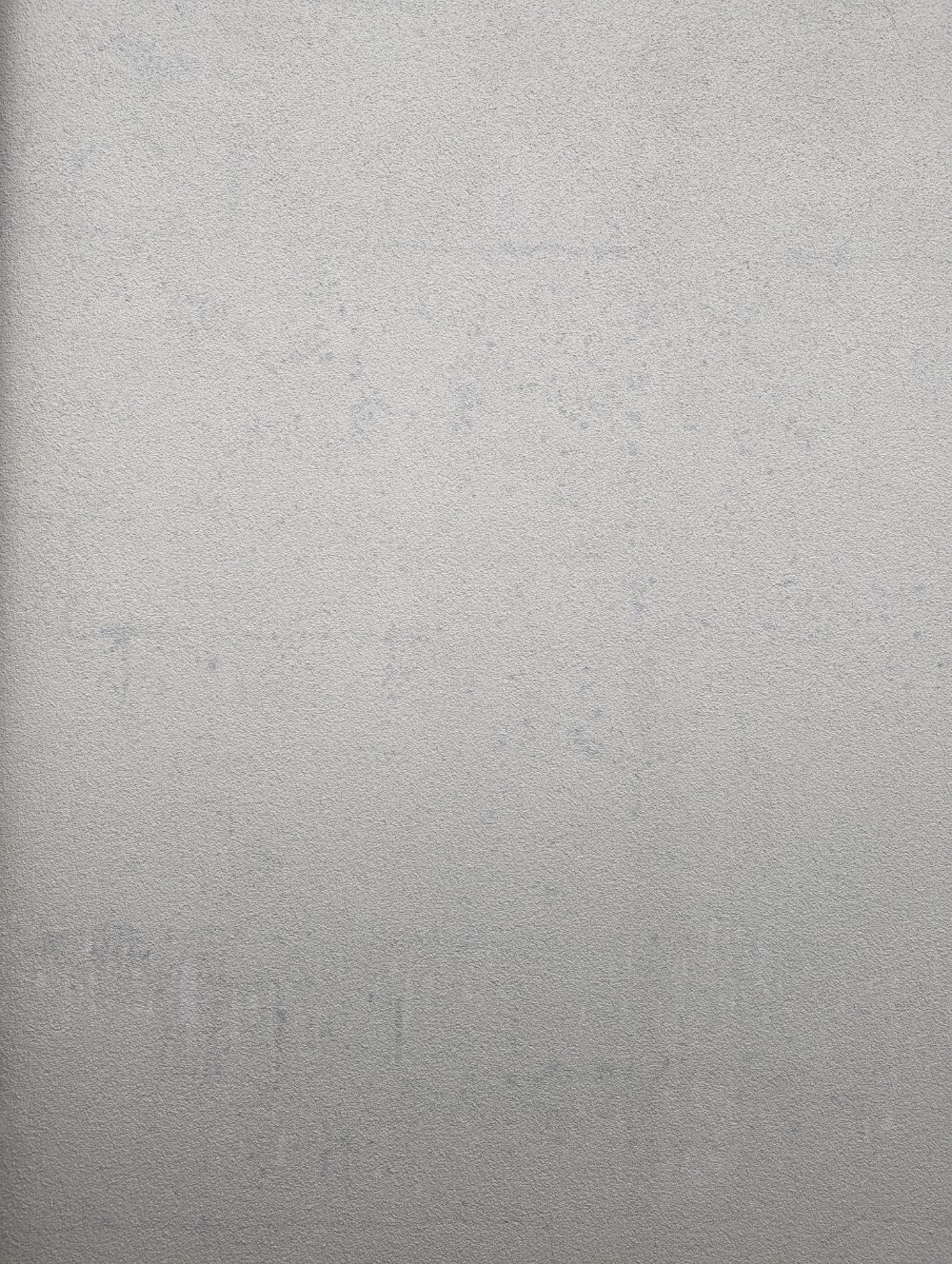

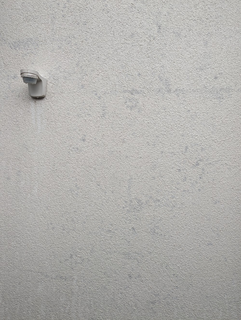

Auf der Westseite sehen wir Flecken auf der nassen Außenwand und auch die Fugen sind leicht sichtbar. Auf der trockenen Wand sind die Flecken kaum mehr sichtbar. Andere Außenwände, sei es an unserem Haus oder bei Nachbarn, zeigen keine Auffälligkeiten.
Ich verstehe, dass der Putz im Laufe der Zeit Pilz ansetzt. Jedoch wundert es mich, warum nur im nassen Zustand die Flecken so deutlich sind. Ist der Putz zu dünn, so dass das Mauerwerk "durchscheint"?
Ich habe demnächst einen Termin mit dem Bauträger, daher freue ich mich über Eure neutrale Meinung. Dankeschön!

Ich würde 2 Grunde dafür nennen der aufgetragene Putz ist zu dünn.
Und die verwendete Farbe hat kein Algizit und Fungizid. Dazu kommt daß keine abperlende Farbe benutzt wurde, so das das Wasser in die obere Schicht einziehen kann. Durch das unterschiedliche Trocknungsverhalten sieht es nach kurzer Zeit so aus.
In 2-3 Jahren sieht es noch schlimmer aus.
Vermutlich hast auch keinen 2 Anstrich mit der Baufirma vereinbart?
Ich würde Fassaden Reinigen lassen und mit gescheiter Farbe streichen.
Wer die Kosten übernehmen muss und was in euerem Vertrag steht ist ausschlaggebend wer es zahlen muss.

Die Flecken entstehen meist an der Nordwand, wo es im nasseren Klima an der Oberfläche nicht mehr abtrocknet. Und dann sieht (oder entstehen?) Flecken. Ist bei vielen Häusern zu sehen - auch die, die andere Wandaufbauten haben, aber eben weißen Putz.
Bei uns war das Phänomen ca. ab dem 7. Jahr zu sehen. Im Frühjahr ist der Putz deutlich strahlender, ab Herbst fleckig.
Wir haben aber auch einen besseren Putz mit Fungiziden bestellt. Standard war der einfachere Mineralputz.
Wenn Ihr also kein Upgrade bestellt und bezahlt habt, müsst Ihr das wohl selbst so hinnehmen. Meine Meinung.
