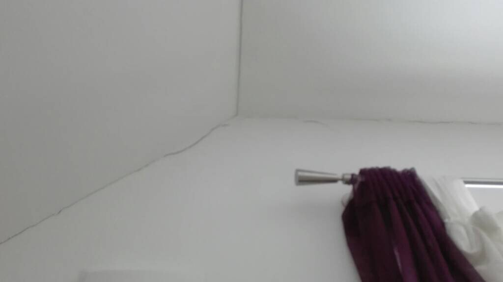

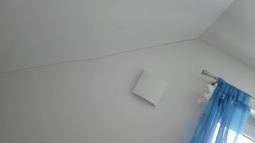

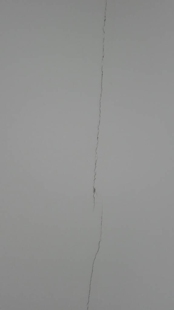

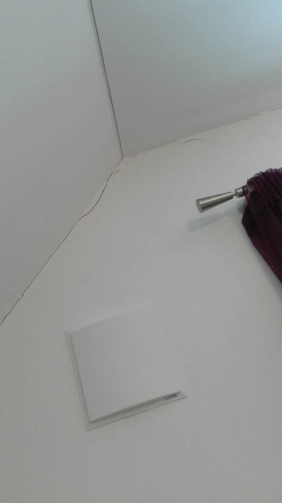

Hallo, ich Stelle beigefügte Fotos Online. Konkret würde ich von fachkundigen Personen gerne Erfahren, in wieweit das normale Risse sind oder ob hier etwas falsch gelaufen ist.
Eckdaten: Trockenbau fertig gestellt 08/2016, Einzug 08/2016. Risse seit ca einem Monat sichtbar, Tendenz steigend. Alle Fotos aus dem 1.OG.
Wandaufbau: Trockenbau einfach beplankt, Außenwand 30cm Ytong plus Gipsputz. Alles gestrichen vom Maler mit Dispersionsfarbe.
Der gross sind vor allem die Risse im Übergang zur Außenwand, diese reichen weit in die eigentliche Wand hinein.
Ich finde die Risse schon sehr gross...

für mich sieht das nach Setzrisse aus. der ganze Spaß sackt erst mal ein und Farbe hält halt doch nichts zusammen. deshalb setzt man auch Tapeten drüber, da diese dann normal nicht mit reißen.
unser Haus ist jetzt 1 gutes Jahr fertig und wir haben noch ab und an mal schon solche lauten knackgeräusche. temperaturunterschiede sind natürlich auch noch ein Grund für spannungen.
sieht jetzt natürlich doof aus. wenn ihr Gewährleistung habt könnt ihr natürlich mal euren Vertragspartner fragen und ggf. anfahren lassen. der wird wahrscheinlich das gleiche sagen.
wahrscheinlich noch 1-2jahrte warten und dann übermalen und gut ist.
10.01.17 20:03
Diese Risse sehe ich bei jedem Haus, welches die Außenwände massiv, die Innenwände aus Trockenbau haben. Übrigens auch bei uns.
Es sind halt zwei unterschiedliche Materialien, die auch unterschiedlich auf Temperaturschwankungen reagieren.
Unser Trockenbauer hat es damals auch vorhergesehen und uns geraten, nach einem Jahr alle Nähte mit Acryl auszufüllen, ggf. danach zu tapezieren.
Es kann noch schlimmer werden.
Allerdings sollte es Euch nicht daran hindern, den GU eine Schadensmeldung zu schreiben. Wer weiß, vielleicht hat er ja beim Lesen einen guten Tag

Vielen Dank für die Antworten. Ja, die Risse sind unschön. Mal sehen was wir dagegen unternehmen werden.
Mir hilft es allerdings schon weiter dass es sich hierbei wohl um normale Setzrisse handelt und keine andere Ursache vorliegt. Wir werden erst mal weiter beobachten, bisher haben wir Risse auch nur im 1.OG an den Kanten zum Trockenbau.
Klar, Fugen sind auch bei unserem GU außerhalb der Gewährleistung.
