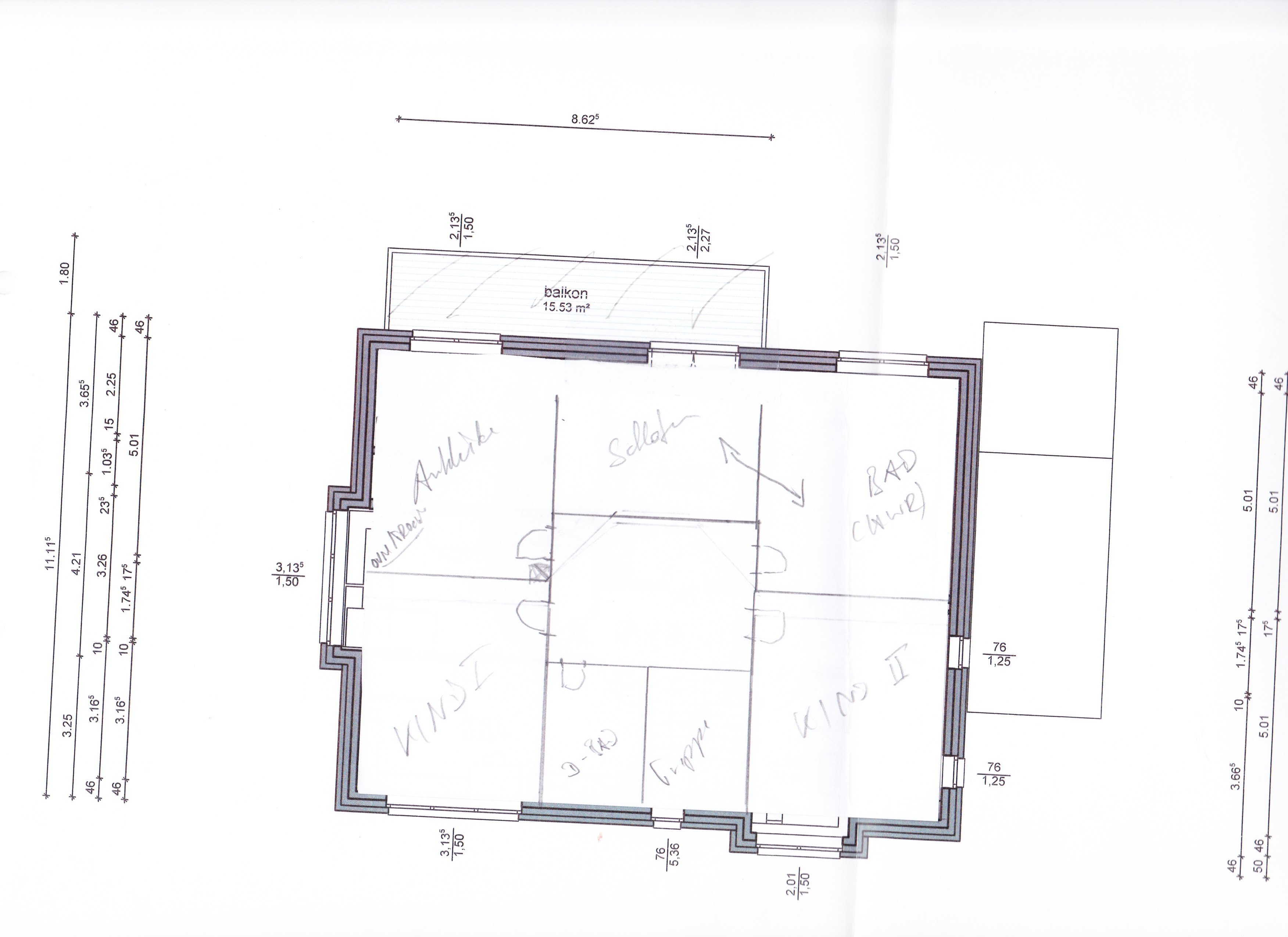

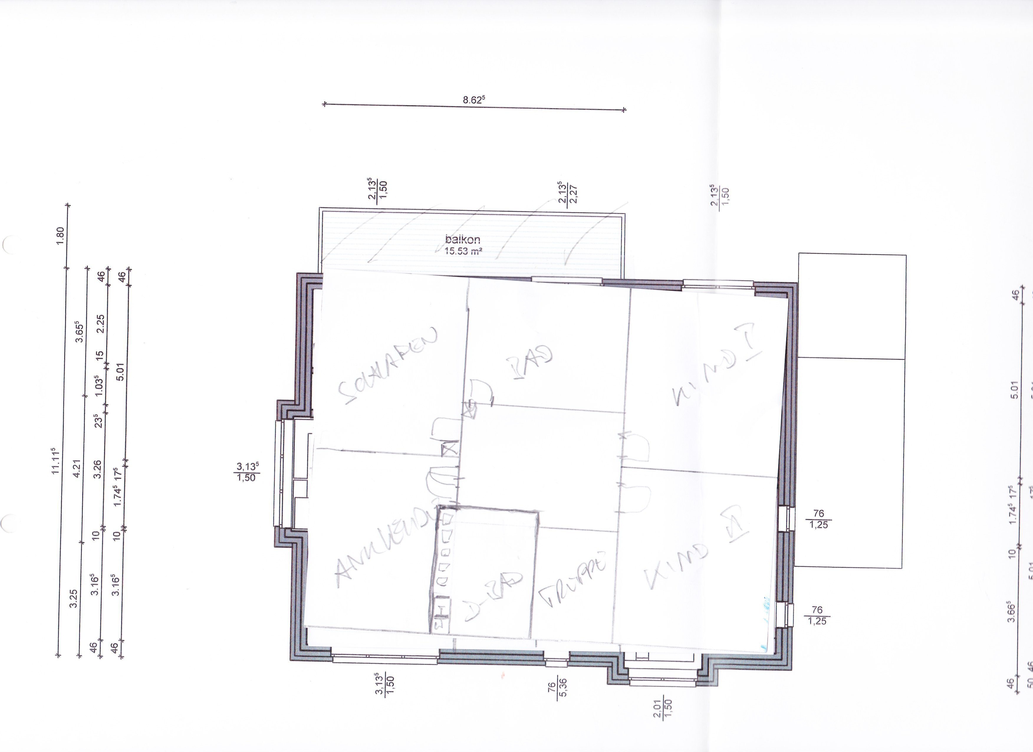

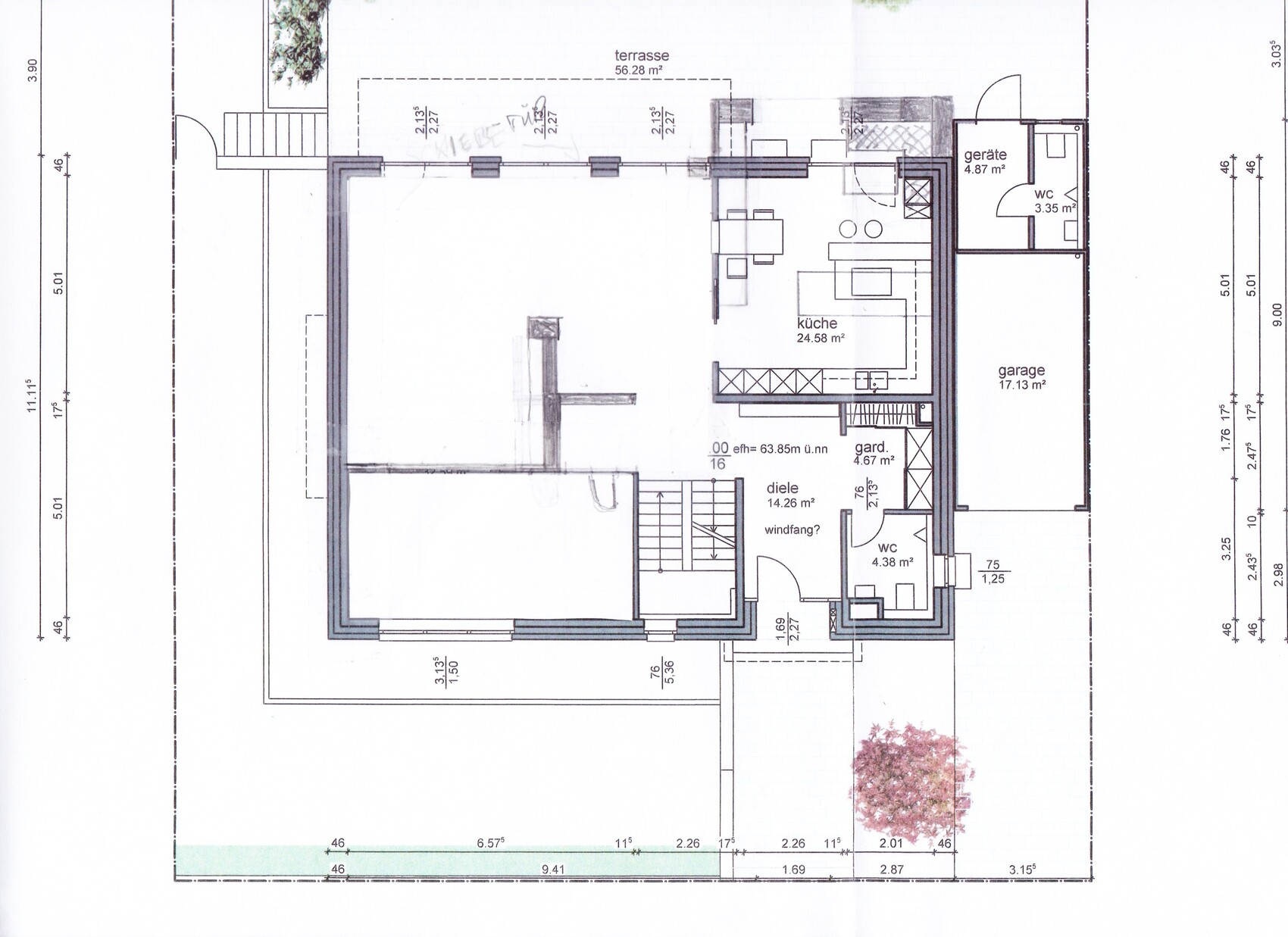

So, hier mal unsere gemalten Alternativen. Der Erker im OG käme dann natürlich weg, der Balkon auch.

Warum setzt du Schlafen immer zwischen Ankleide und Bad? Das ist doch widersinnig. Schläft einer mal länger, dann muss der andere immer wieder durch den Schlafbereich?
Die Küche wird mit dann 30 qm aber riesig. Und, riesige Küchen sind nicht immer gut ergonomisch zu planen. Man schafft sehr viele relativ unnütze Flächen.
In OG-Abwandlung 2 bekommt Kind 1 nur im Sommer noch abends Sonne ins Zimmer und Kind 2 hat nachmittags auch nichts von der Sonne.
Finde ich alles insgesamt keine Verbesserungen.
Was spricht denn z. B. gegen die grundsätzliche OG-Aufteilung in meiner Planung?
