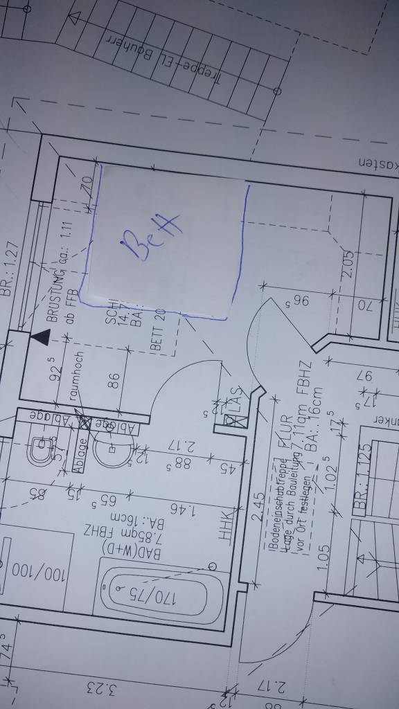

Wie würdet ihr das Problem Waschbecken/Schamwand/Enge WC lösen? Die Sanitärobjekte lassen sich nicht mehr verschieben... Anhang anzeigen
Ich würde die Badtür als Schiebetür planen, welche dann auf Schlafzimmerseite in der Wand läuft. Diese käme dann Max. nach planunten. So könnte man noch die letzten cm für das Waschbecken ect. rausquetschen.

Eine Schamwand ist zum schämen! Ihr seid zu zweit... Deine Worte: für uns zwei zum Rückzug.
Noch Fragen?
Wir möchten eigentlich nur nicht das Klo als solches sehen beim Zähne putzen [emoji23]. Da ist die Planung jetzt natürlich denkbar doof.
Schiebetür finde ich überdenkenswert. Was das für ein Rohr ist, weiß ich leider nicht. Schiebetür würde allerdings auch Stellfläche im Schlafzimmer nehmen, das wäre schade um den Platz.
