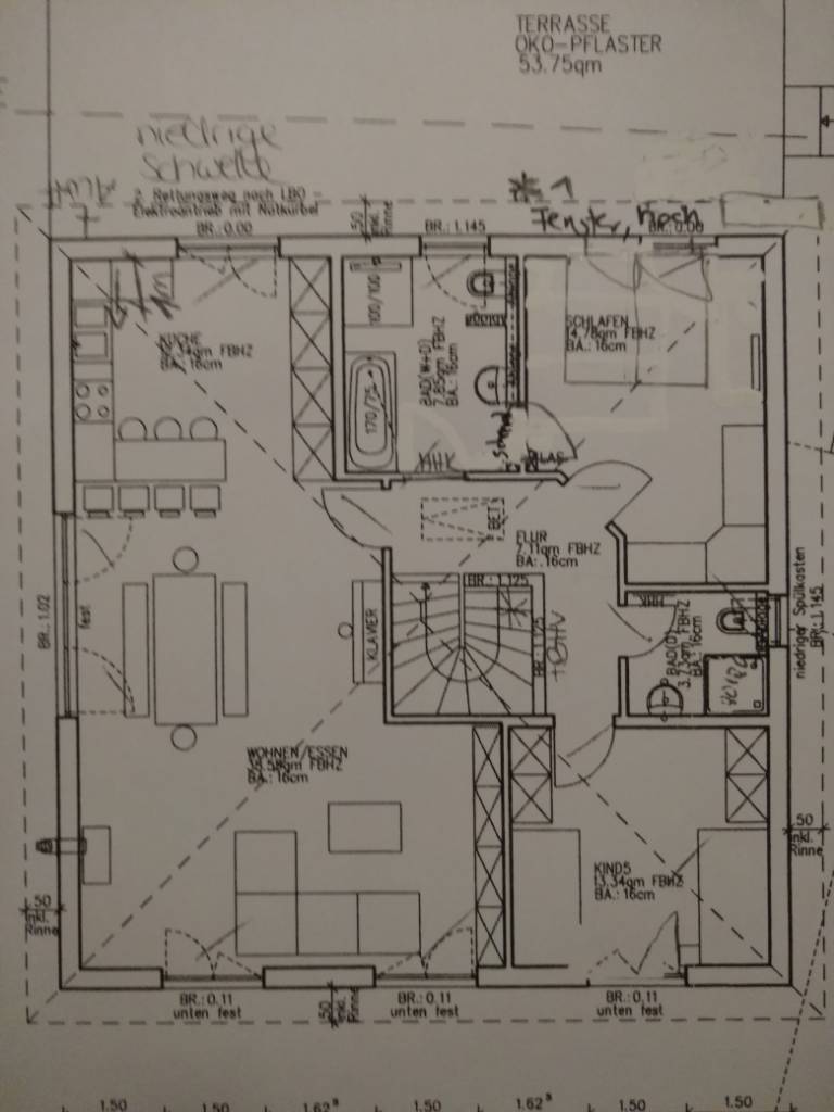

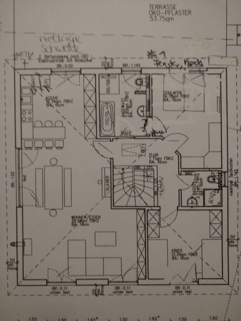

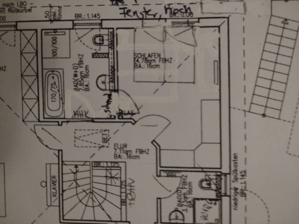

Immer noch sehr unglücklich bin ich mit dem Elternbad, weil man aus dem Bad über die Hauptverkehrsachse huschen muss, wenn man ins Schlafzimmer möchte. Der Architekt hatte dafür leider keine Lösung.
Nun haben wir ja den Bauantrag durch und die Erstellung der Werkpläne steht nächste Woche an. Und JETZT fällt mir die Lösung ein. Ärgerlich.
Meint ihr, es ist technisch möglich, folgendes umzusetzen?
Dass das Mehrkosten verursacht, ist uns klar. Wir würden dafür den kaum benötigen Bemusterungspuffer einsetzen.
Das ist aus meiner Sicht eine typische Tektur. Glückwunsch zur noch rechtzeitigen Idee, ich würde das so machen.
