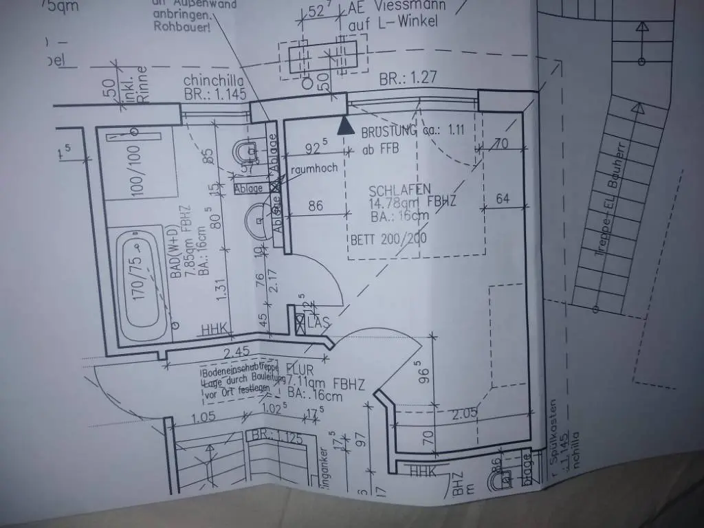

Die Grundriss Änderung war noch möglich, so dass wir jetzt ein Privat Bad haben [emoji7]. Ich freu mich total. Wenigstens ein kleiner Bereich (Schlafzimmer und Bad) im ganzen Trubel, den wir Eltern nicht dauerhaft teilen müssen.
Für "Badegäste" ist natürlich Platz. Das heißt wenn die Kinder baden wollen, geht das natürlich. Aber sie müssen es halt vorher mit uns abstimmen. Finde ich aber nicht schlimm.

Hier noch der neue Grundriss des Bades. Das Bett wird aber anders stehen...
Leider ist jetzt sehr wenig Platz fürs Waschbecken, so dass wir erwägen, die Schamwand weg zu lassen, damit auf jeden Fall ein 80er, oder sogar ein 100er Becken ins Bad passt. Toll finden wir das nicht, aber für ein eigenes ruhiges Bad ist es uns das Opfer wert.
Wie würdet ihr das Problem Waschbecken/Schamwand/Enge WC lösen? Die Sanitärobjekte lassen sich nicht mehr verschieben...

Super das ihr einen eigenen Privatbereich mit eigenem Bad habt. Würde die Schamwand weglassen.
