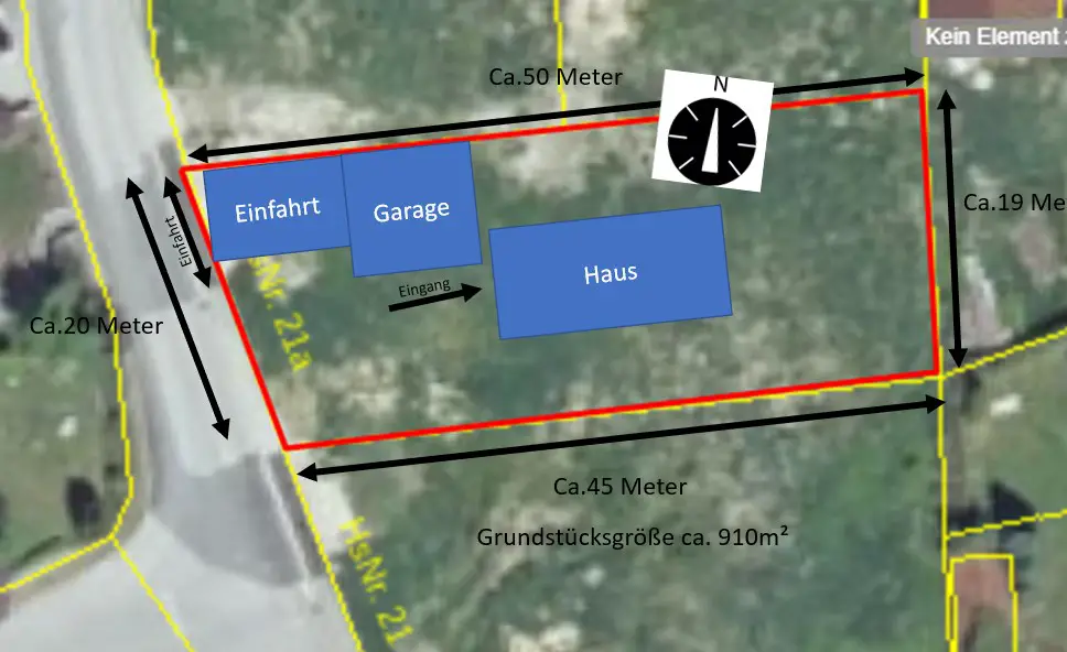

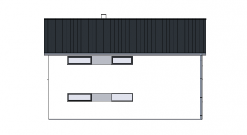

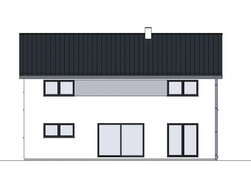

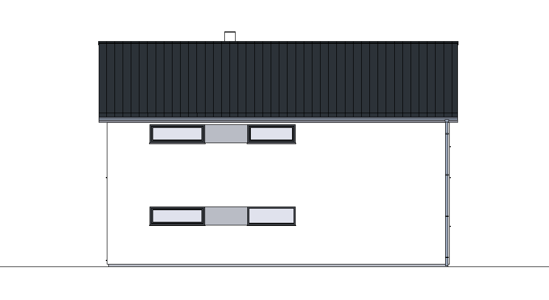

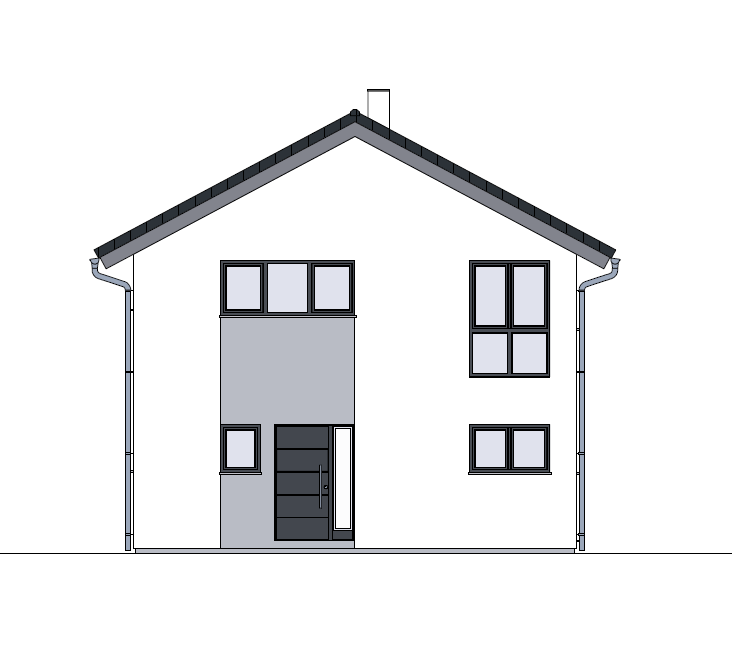

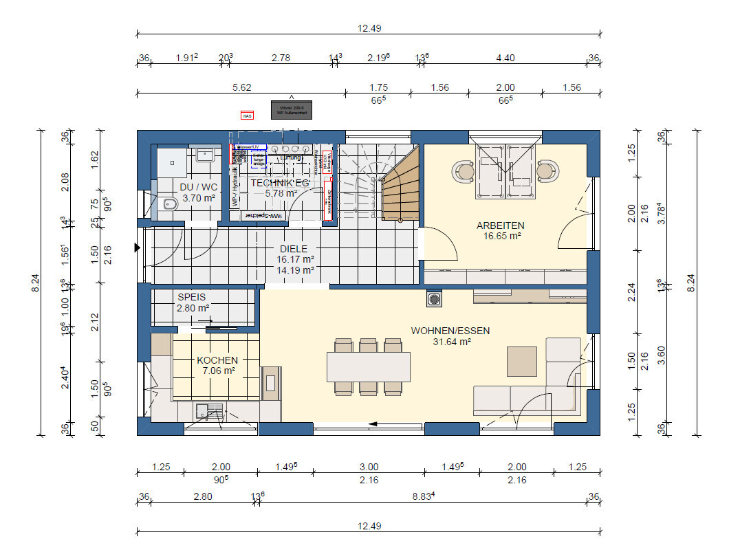

Ich war bisher stiller Mitleser und möchte Euch mal unsere Planungen vorstellen und wünsche mir die ein oder andere Anregung oder Verbesserungsmöglichkeit in unserer aktuellen Planung!:

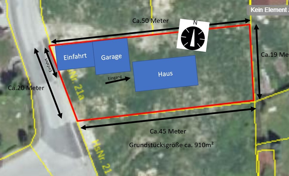

Bebauungsplan/Einschränkungen:
Bauplatz hat kein Bebebauungsplan, es muss nach §34 Baugesetzbuch gebaut werden. Laut Gemeinde und der Bauumgebung ist "fast alles möglich"
Größe des Grundstücks: 910m²
Hang: Nein
Grundflächenzahl: keine da kein Bebauungsplan vorhanden!
Geschossflächenzahl: keine da kein Bebauungsplan vorhanden!
Baufenster, Baulinie und -grenze: keine da kein Bebauungsplan vorhanden!
Randbebauung: keine da kein Bebauungsplan vorhanden!
Anzahl Stellplatz: keine da kein Bebauungsplan vorhanden!
Geschossigkeit: keine da kein Bebauungsplan vorhanden!
Dachform: keine da kein Bebauungsplan vorhanden!
Stilrichtung: keine da kein Bebauungsplan vorhanden!
Ausrichtung: keine da kein Bebauungsplan vorhanden!
Maximale Höhen/Begrenzungen: keine da kein Bebauungsplan vorhanden!
weitere Vorgaben

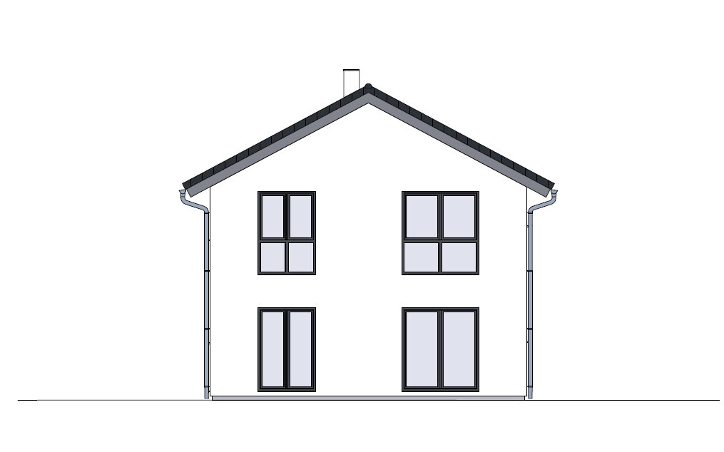

Stilrichtung: Modernes Einfamilienhaus
Dachform: Satteldach (wg. Optik, Photovoltaik und Abstellfläche)
Gebäudetyp: Rechteckig

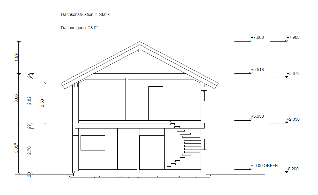

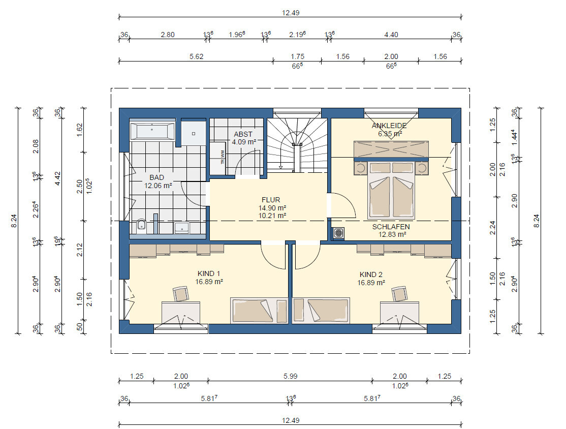

Keller, Geschosse: Keinen Keller, 2 Vollgeschosse (Im Plan ist im OG ein Kniestock von 2,50)
Anzahl der Personen, Alter: 2 Personen: Er 30 (Projektleiter), Sie 26 (Grundschullehrerin)
•Das Haus sollte im EG haben:
•- Küche mit Speisekammer
•- Wohnzimmer
•- Kamin für Schwedenofen
•- Arbeitszimmer für Homeoffice
•- Technikraum
•- WC
•- Garderobe
•Im OG:
•- 1 Badezimmer
•- 2 Kinderzimmer
•- Ankleide + Schlafzimmer
•- Kleiner Abstellraum
Büro: Familiennutzung oder Homeoffice?: Homeoffice min. 3x in der Woche zuhause (Er), Grundschullehrerin (Sie)
Schlafgäste pro Jahr: ca. 6
offene oder geschlossene Architektur: darf gerne offen sein
konservativ oder moderne Bauweise: Moderne Bauweise
offene Küche, Kochinsel: Offene Küche mit Kochinsel als Verlängerung der Küche
Anzahl Essplätze: 6
Kamin: Ja ist ein must have für uns
Musik/Stereowand: -
Balkon, Dachterrasse: -
Garage, Carport: Ja, machen wir aber in Eigenleistung
Nutzgarten, Treibhaus: Ja, sind gerne Hobbygärtner ;-) (er)
Ürsprünglich wollten wir eine quadratische Stadtvilla, da aber das Grundstück ca. 45mx19m ist und leicht trapezförmig ist wird dies zu knapp mit der Garage und Terrasse direkt neben dem Haus. Daher haben wir uns für einen rechteckigen Grundriss entschieden.
Von wem stammt die Planung: Hausplaner
-Planer eines Bauunternehmens:Fertighaushersteller Kampa
Was gefällt besonders? Besonders gefällt uns der offene, zum Süden hin gerichtete Wohn/Essbereich. Das Büro im EG war uns sehr wichtig.
Was gefällt nicht? Die Küche mit der Speise ist relativ klein, im OG sind die Kinderzimmer etwas zu groß, aus meiner Sicht würden auch 14m² reichen. Ein weiterer Abstellraum macht aber wenig Sinn oder lässt sich aus unserer kreativität heraus nicht realisieren.

Welche Verbesserungsvorschläge zu unserem Grundriss habt ihr? Wir sind uns unsicher ob uns der Stauraum im Haus reicht? Geplant ist das in der Garage eine kleine Hobbywerkstatt unterkommt. Wo können wir evtl. noch etwas einsparen?
Danke Euch schon mal im Voraus!
