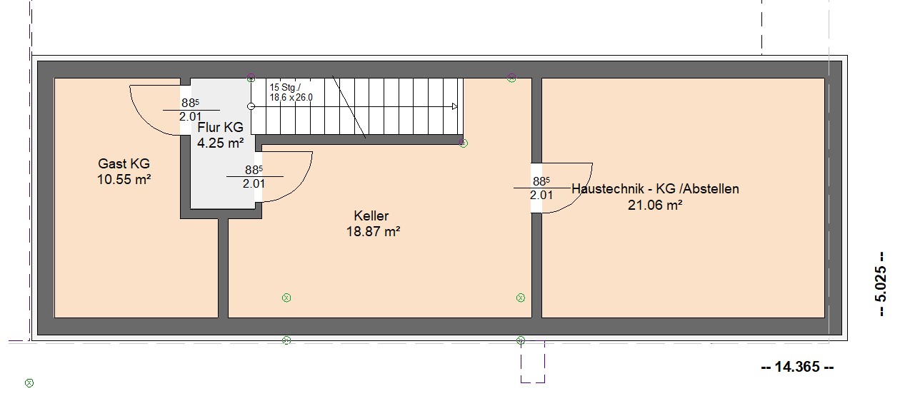

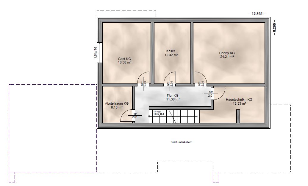

Das Einzige wirklich relevante für den Bauantrag, was wir bis Montag noch entscheiden müssen, ist die Frage, ob der aktuelle Teilkeller bleibt oder ob ein kleinerer Teilkeller zum Einsatz kommt. Siehe Anlagen.
Das würde € 23.500 sparen und unser Budget für Sanitär, Elektro, Außenanlagen, Küche, etc. noch etwas aufpeppen. Dafür stehen nach aktueller Lage noch € 100.000 zur Verfügung (wobei die Elektrik bereits jetzt in den Zahlen mit € 36.000 budgetiert ist) und es wären dann fast 25% mehr.
Die Frage wäre, ob man in dem kleinen Teilkeller ganz rechts den Ersatz des Hobbyraums für ein kleines Heimkino machen könnte. Oder findet ihr die Fläche dafür schon zu grenzwertig? Haustechnikraum dann dort, wo links das Gästezimmer eingezeichnet ist. Das ist für ein Gästezimmer arg klein und da wir ohnehin nur hin und wieder mal die Schwiegermutter beherbergen, ließe sich das auch oben in den großen Kinderzimmern realisieren. Entweder die Oma schläft bei einem der Kinder oder die Kinder schlafen 2x im Jahr jeweils 2 Wochen in einem Zimmer z. B. - ein viertes Bad im KG hatten wir ohnehin aus Kostengründen nicht mit geplant.
Grundriss Kellergeschoss mit Gast KG, Keller, Hobby KG, Abstellraum KG, Flur KG, Haustechnik KG
Grundriss Kellergeschoss: Gast KG, Flur KG, Keller, Haustechnik/Abstellen.
Der große "Teil"Keller bietet so viel Platz wie meist einen Vollkeller erfordern würde. Zwei Heimkinos braucht man nicht. Der Mini-Teilkeller ist unverhältnismäßig teuer, da würde ich lieber die Garage auf 9 m verlängern und den Keller ganz weglassen.
Da könnte allein die Schwarzwasserheberei schon ein eigenes Dukatenbeutelchen leeren. Für den bisherigen Kriechkeller vermute ich ja wie gesagt Gründe - das könnte so einer sein.
Für die Ersparnis Kellerwegfall gegen Garagenverlängerung (und ggf. durch 20° DN mehr Spitzboden) kann man die Oma schon anders unterbringen: wenn sie 2x zwei Wochen im Jahr kommt, werden einmal die Kinder zusammenrücken und für das andere Mal kriegt sie sicher einen guten Tarif in einem nahegelegenen Hotel garni. Schöner als im Minikeller-Verlies unter dem WC (mit Lichtschacht, Abböschung fällt an der Stelle ja aus) ist das in jedem Fall.
