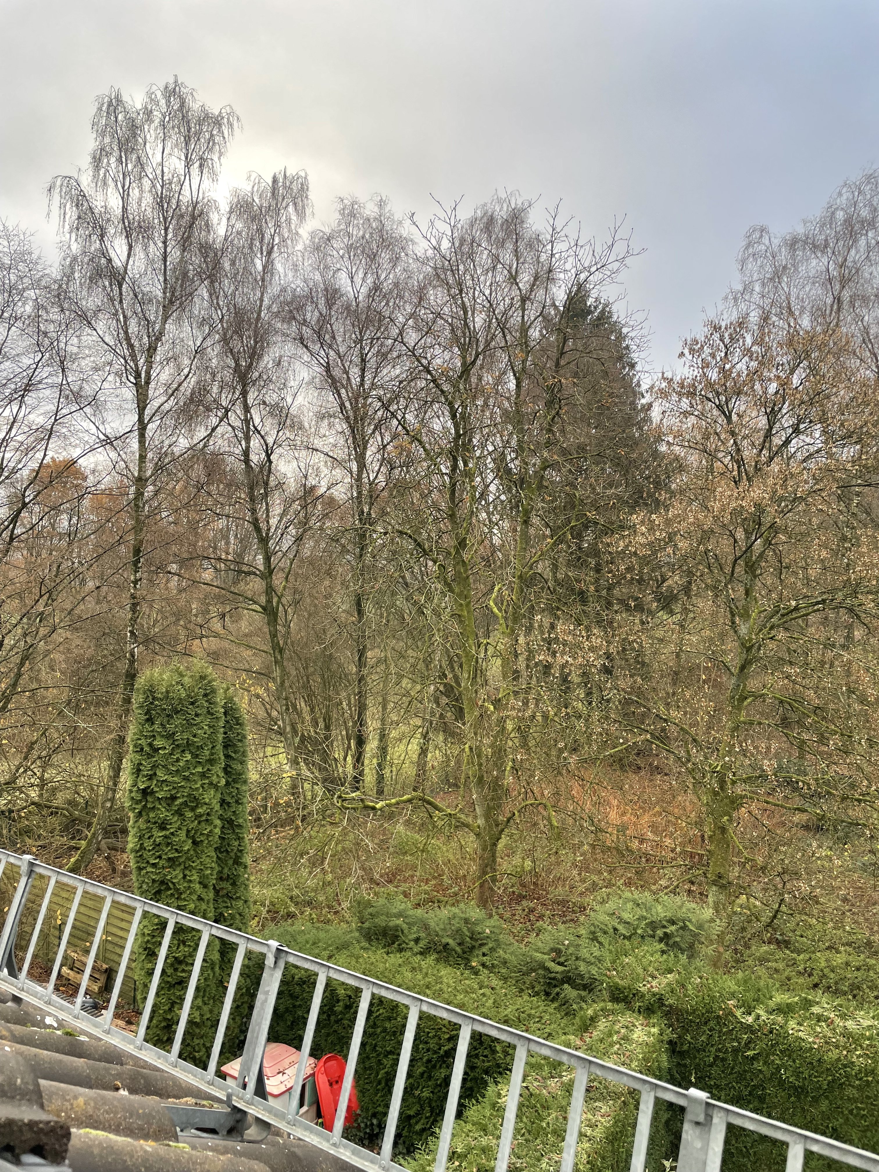

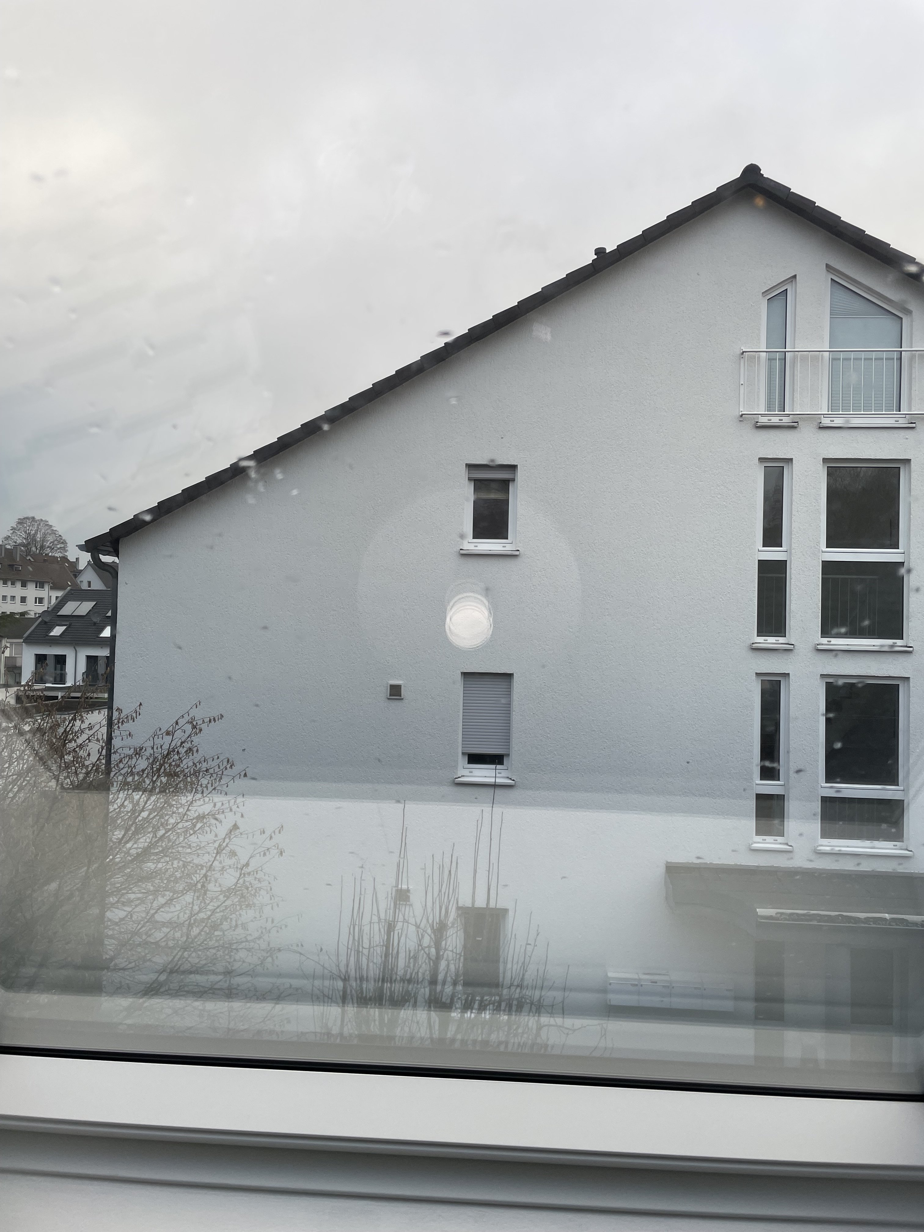

Robvoi79
Keine Ahnung, wie er darauf kommt. Es sind nich 100% Nord/Süd. Denke mal ca. 10 Grad Abweichung.
Auf der Südseite stehen Bäume. Auf der Nordseite steht ein Haus, was noch einen Tick höher als meins.
Ist halt nicht freistehend auf nem Feld. Also nicht ideal.
Und er rechnet mit 47ct/kWh. Die ist ja demnächst bei 40ct "gedeckelt".
Vernünftige Firmen sind zur Zeit echt schwierig zu finden. Bauernfänger gibt es genug.
Für Empfehlungen (sitze in NRW Köln/Düsseldorf) wäre ich dankbar.
