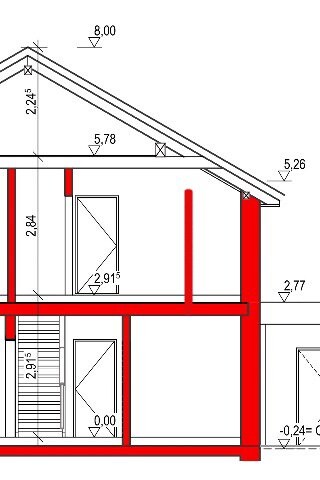

Kbt09: Naja, es ist ja nur direkt an der Wand 2 m. Dann wirds logischerweise höher. und wir sind auch nicht die Größten, 162 und 183 cm. Ich stelle noch mal ein Bild vom Schnitt ein. Ganz unrecht hast du wahrscheinlich aber nicht ... und das mit dem Ausprobieren ist schon mal eine gute Idee.

Querschnitt eines Rohbaus mit Fundamenten, Dachkonstruktion und roter Tragkonstruktion im Plan

Selbst, wenn das ansteigt .. dann hast du frühestens nach der Hälfte der Dusche die volle Raumhöhe .. dann stell dich da mal hin mit 183 cm und dem Duschkopf über dir und wasche die Haare, wo die Ellbogen dann toll an die Dachschräge rechts stoßen. Nee, die Dusche dort planrechts unten geht einfach nicht.

Neubau15
27.05.15 21:55
Ok, dann wirds wohl doch so wie zuerst geplant. Und wegen der Glastür schauen wir dann mal
