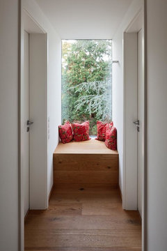

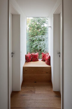

Das Sitzfenster würde ich im EG gar nicht machen (sondern bodentiefe Fenster/Türen/Hebeschiebetür), sondern stattdessen im OG-Flur wie folgt (ganze Flurbreite):
Kleiner heller Flur mit Fenster, eingebauter Sitzbank und roten Kissen
Das wird eine tolle Sitz-, Spiel- und Leseecke und macht den OG-Flur wohnlich... und Mutti kann direkt aus der Küche "Miracoli ist fertig!" hochrufen.
