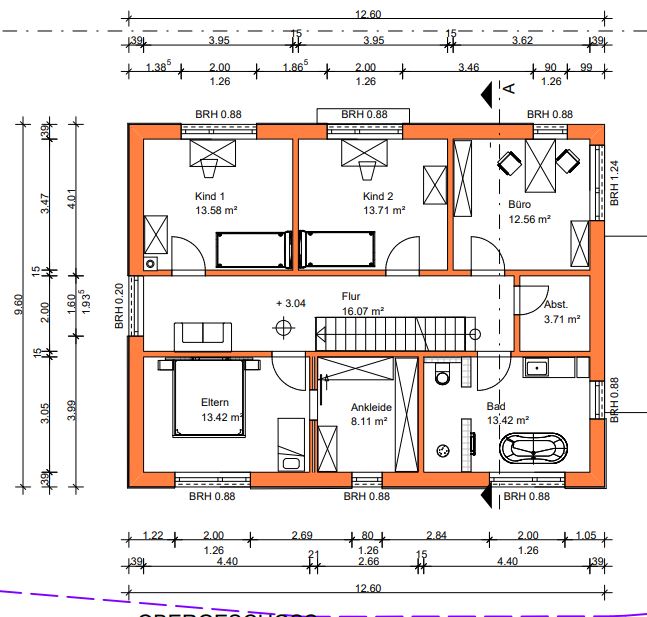

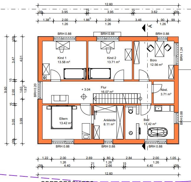

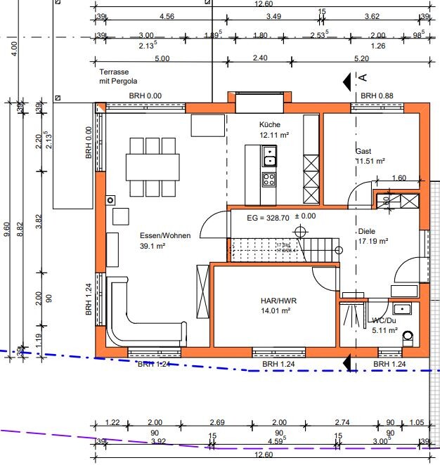

So wir haben den Entwurf nochmal überarbeiten lassen und bitten nochmal um Anregungen.
Einige Vorbemerkungen zum Entwurf:
Zum EG:
- Küche + WZ haben wir hier auch mal getauscht. Ich bin mir nicht sicher, ob der Stauraum in der Küche jetzt ausreicht.
- das Sitzfenster soll nicht wie im Entwurf in der Küche bleiben, sondern Richtung Osten zwischen WZ und Esszimmer rutschen
- Gäste-WC und Hauswirtschaftsraum haben wir getauscht
- der Hauswirtschaftsraum ist etwas größer geworden, dafür ist die Speisekammer entfallen. Hier stört mich noch der Wandvorsprung, der dadurch im WZ entsteht. Muss ich nochmal klären, ob das der Statiker so vorgegeben hat
- Treppe ist auf die andere Seite gewandert
- Garderobennische ist tiefer geworden. Zudem ist durch den veränderten Eingangsbereich noch Stellfläche vorhanden
- die Treppe wird zudem mithilfe eines Einbauschrankes als zusätzlicher Stauraum für Jacken und Schuhe fungieren
- der Kamin wird nicht an dieser Stelle platziert werden
Zum OG:
- der große Flur ist von uns so gewünscht und wird auch umgesetzt. Daher bedarf es hierzu keiner weiteren "Kritiken"
- die Treppe ist auf die andere Seite gewandert, sodass der komische kleine Flur am Büro verschwindet.
- Wir überlegen noch, ob wir das Büro aufgeben und den Platz den zwei KZ zukommen lassen. Dann haben wir jedoch keine Kapazitäten für ein evtl. 3. Kind
