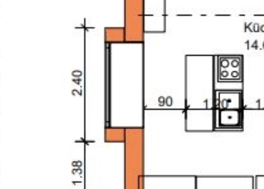

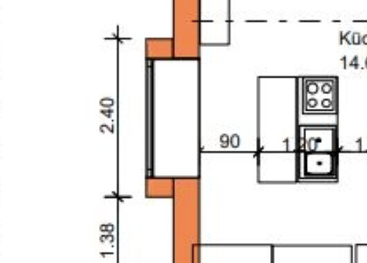

Ich muss nochmal was zum Sitzfenster sagen: ist das gemütlich, wenn man vor Küchenmöbeln sitzt? Man schaut ja nicht auf die Arbeitsplatte, sondern gegen Türen - ich glaube, da hat Euch die Vorstellung einen Streich gespielt (wie auch der 2 Meter Flur…) Da wird keiner sitzen…
Wir haben so eine Art Sitzfenster in der Küche und es ist einer der meistgenutzten Sitzplätze im ganzen Haus.
Kreisrund
Nein, genau so nicht. Aber ich glaube, die entscheidende Frage ist, wie hoch ist die Sitzfläche. Bei uns ist sie in normaler Sitzhöhe und wenn man da sitzt, blickt man nicht seitlich auf die Schränke sondern ganz normal von oben auf die Arbeitsfläche bzw. hauptsächlich nach draußen.
Die Küchenplanung würde ich aber in der Tat noch einmal vertieft betrachten. Dazu gibt es sehr gute spezialisierte Foren. Ich bin nicht sicher, ob das hier benannt werden darf...

Definition Baracke: leichter, flacher, meist zerlegbarer [Holz]bau für eine behelfsmäßige Unterbringung
Wir hatten ein 2 stoeckiges Baubuero. Die aehnlichkeit ist verblueffend. Natuerlich ohne Sitzfenster und bodentiefe Terrassenfenster. Wenn ich mir die Ansicht mit dem Sitzfenster anschaue bleibe ich bei meiner Meinung.
