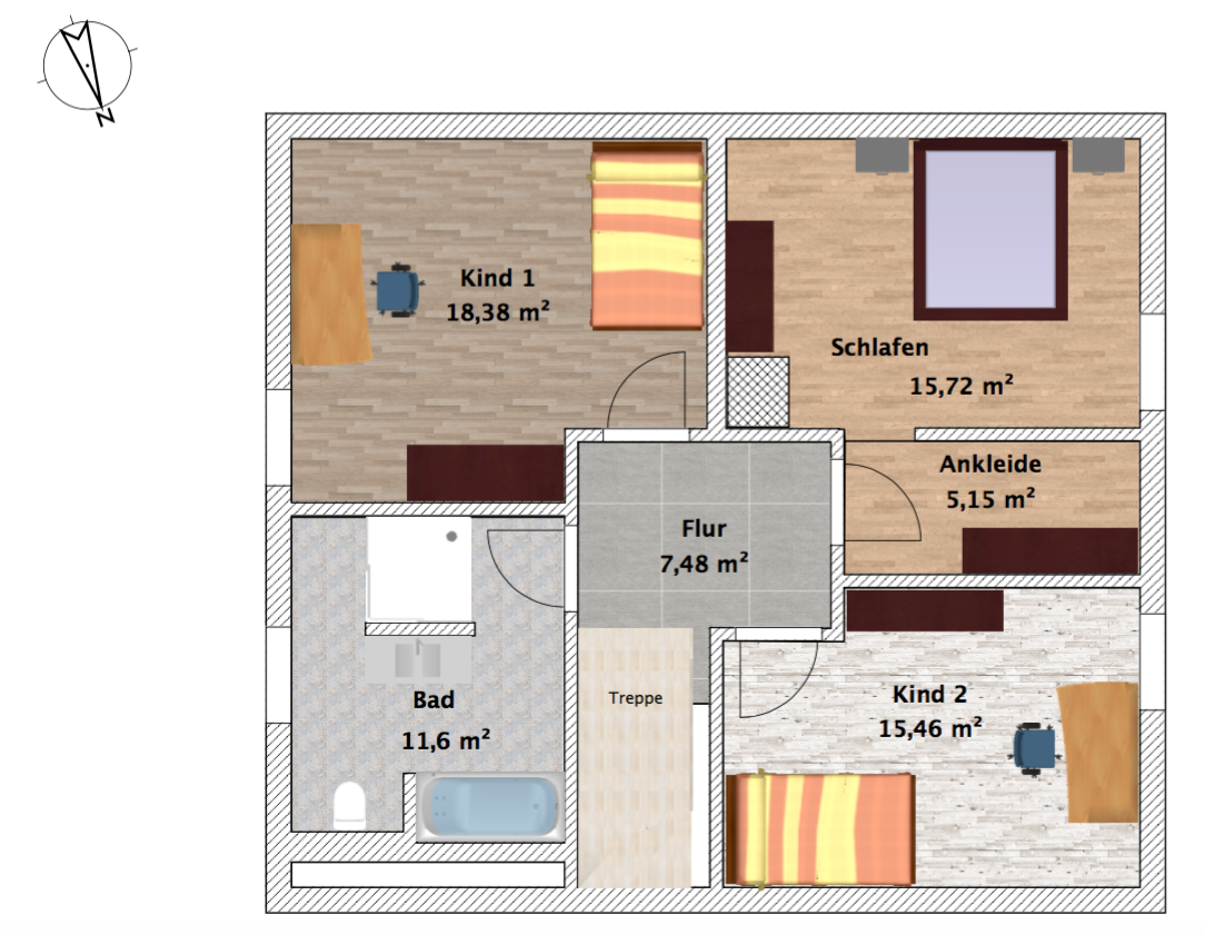

In deiner letzten OG-Planung wird der Bereich Ankleide nicht viel Stauraum bringen. Man muss die 2m-Linie beachten.
Yvonnes Idee mit der Küchenecke sollte man auf jeden Fall beherzigen.
stevenprice
Das mit der 2 Meter Linie hat unser Architekt zwischenzeitlich auch zu bedenken gegeben.
Die offene Treppe ist gesetzt, geschlossen gefällt uns nicht...
Neue Idee für das OG:
Curly
reicht euch ein 2m Schrank in der Ankleide? Eure Fenster müssten weiter nach außen rutschen, damit man auch Schränke stellen kann.
LG
Sabine
