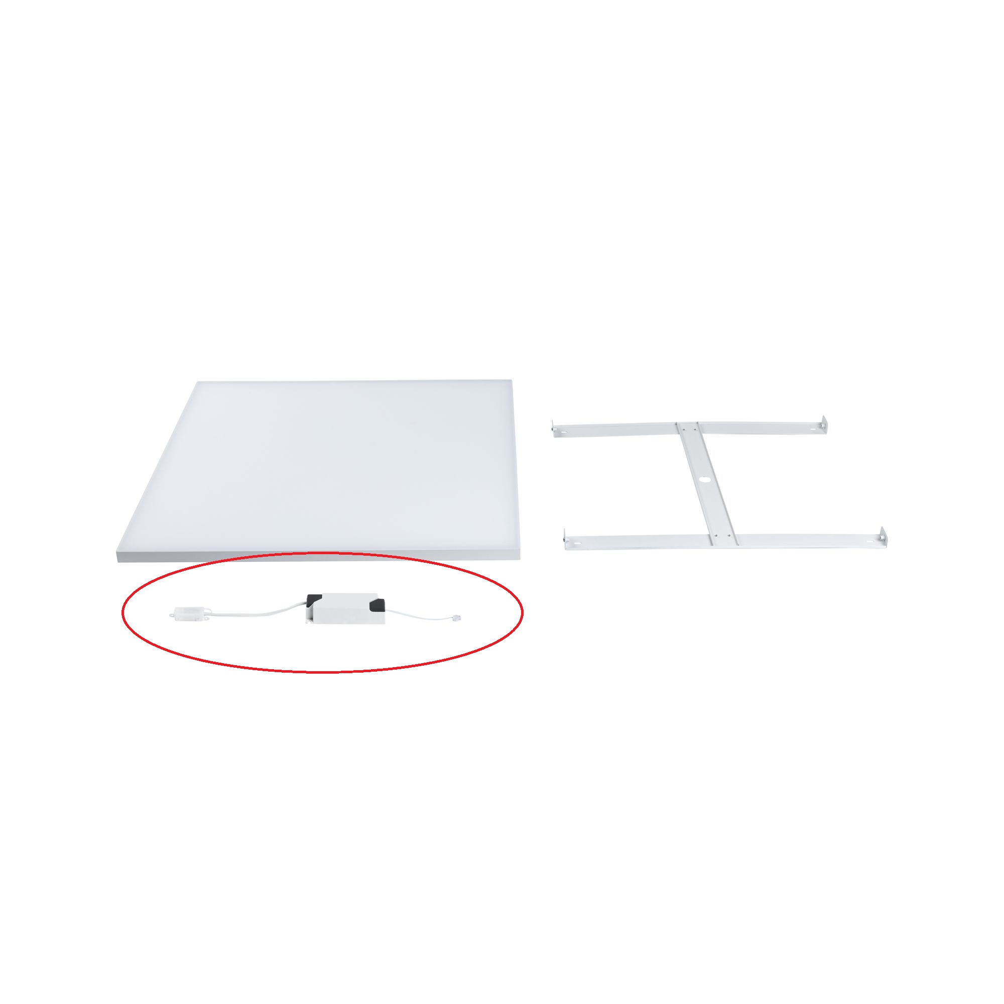

Wo wird denn bei den flachen LED Panels der Trafo versteckt? Sind die mittlerweile so schmal, dass die zwischen Decke und Panel versteckt werden oder braucht man eine abgehängte Decke, um dort den Trafo zu verstauen?
Die LED Panel Velora von Paulmann haben doch keinen externen Treiber irgendwo oder?
Die Treiber sind extern. Entweder hat man da in der Decke Platz vorgesehen durch Gehäusedosen oder eine abgehangene Decke oder Treiber im HAR. Es gibt viele Wege.
Denkt ihr nicht, dass der rot eingekreiste Treiber nicht auch noch oberhalb des Panels (Paulmann Velora) an der Decke selbst Platz hat?
Weißes quadratisches LED-Panel mit Metall-Montagerahmen und Netzteilkabel als Montagezubehör.
Muss man da echt eine Dose für in die Betondecke setzen?
Mycraft
Mycraft
Moderator
Wenn man es bündig haben will dann schon. Bei einem Abstand von der Dicke des Treibers +x geht das auch ohne.
