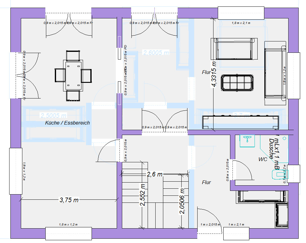

Ja, wir haben auch etwas Bedenken, aber im Treppenaufgang soll ein Dachfenster in 78x160cm rein, neben der Tür ist ein 40cm breites Glaselement und die Küchentür sollte die Süd-Sonne reinlassen, da viel Glasfläche in der Tür ist.
Ein weiterer Gedanke war zwischen Wohnzimmer und Flur eine bodentiefe schmale Festverglasung zu machen, aber da können wir wahrscheinlich auch direkt eine Tür einplanen?

Wohnzimmer so finde ich persönlich eine Katastrophe. Noch Gitter vor den (eh zu wenigen) Fenstern und das Zellenfeeling ist komplett!

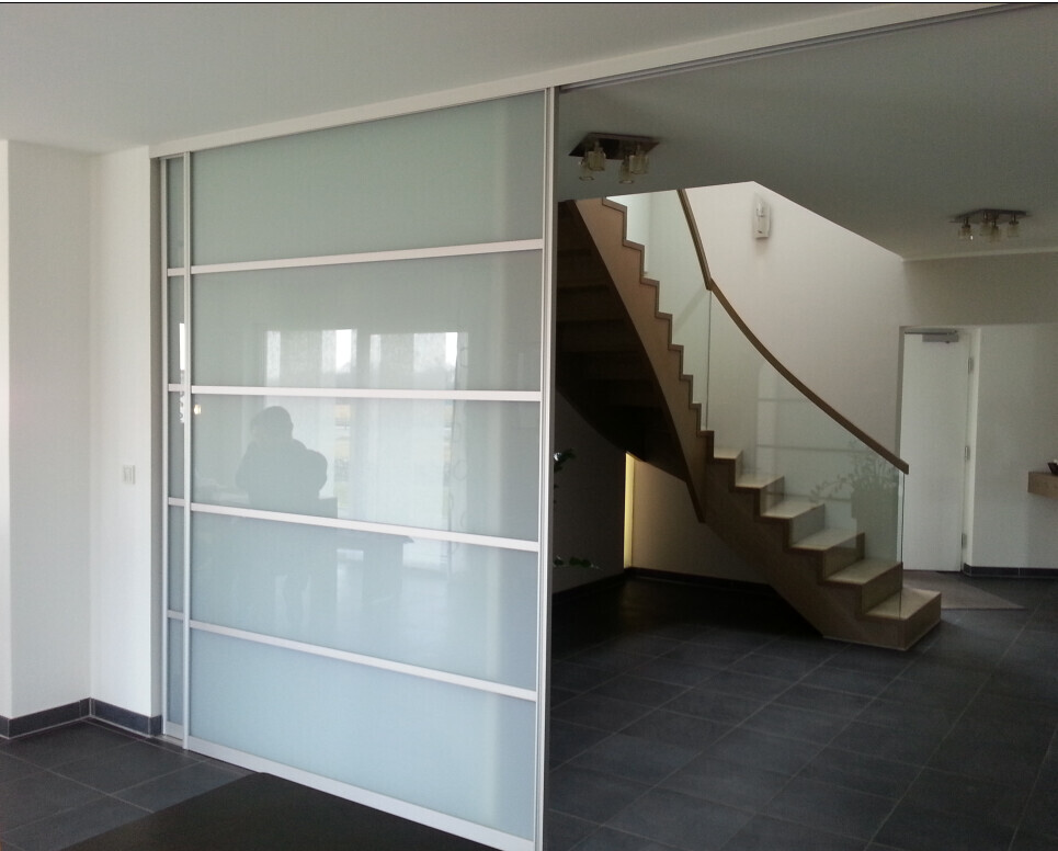

Unbedingt noch eine Tür vom Gang ins Wohnzimmer und ich würde auch den Durchgang vom Essbereich noch größer anlagen. Schon mal über Schiebetüren über die gesamte Breite nachgedacht? Drei- oder zweiflügelig, alle Teile beweglich und dann hat man viele Möglichkeiten und kann z.B. bei einer Party beide Räume wirklich verbinden.

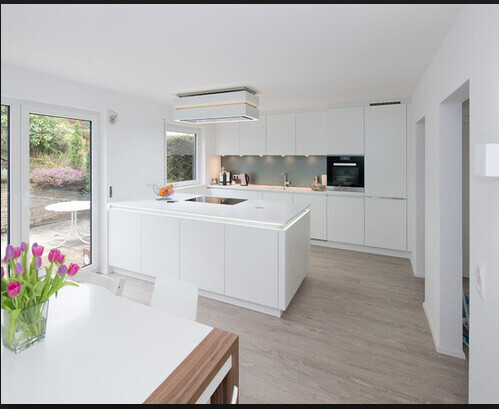

Ich hab's, glaub ich, schon so oft gesagt, aber dann predige ich es halt noch mal: am ergonomischsten sind zwei parallel stehende Zeilen mit 110 - 120cm Abstand. Ihr hättet hier dazu die Möglichkeit.
Ich persönlich verstehe auch nicht ganz, warum man Sitzplätze am Küchentresen will, wenn 50cm daneben schon der Tisch mit Sitzgelegenheit steht. Und noch weniger verstehe ich diesen Hype um Thekenhöhe. Warum??? Wie kbt schon sagte: viel Spaß beim Putzen! Dafür opfert man aber nutzbare Arbeitsfläche. Auch hier: wenn Sitzplätze an der Arbeitsplatte gewünscht werden, dann die Arbeitsplatte einfach überstehen lassen und Stühle/Hocker in Normalsitzhöhe drunter schieben. Die gehen nicht im Weg rum und man hat viel mehr Arbeitsfläche. Wäre für mich aber nur ein nice to have, den wie auch schon toxi vorsichtig angemerkt hat: überlegt euch, wo ihr was unterbringen wollt und in dem Zuge auch, ob es nicht sinnvoller ist, auf die Stühle am der Arbeitsplatte zu verzichten, aber dafür die zweite, freistehende Zeile nicht aus zwei Reihen Unterschränken zu machen (Tiefe der USchränke zur Küche 60cm, zum Essbereich 40 oder 50cm, ergibt eine Insel mit 110cm Tiefe). Erhöht das Stauvolumen der Küche ungemein! Und dann abwägen: was brauch ich mehr: eine Sitzmöglichkeit, die fünfmal die Woche genutzt wird, oder ausreichend Stauraum? Mir wäre meine Antwort klar...

Gut, die zusätzliche Tür zum Flur ist damit quasi schon entschieden, auch wenn dadurch ein großer Totraum als Verkehrsfläche im Wohnzimmer entsteht.
Durchgang vom Essbereich größer ja, aber die Tür kostet jetzt schon 1750Euro. Hast du einen Vorschlag was man da als Tür nehmen kann? Schiebetür kann aber auch nicht viel größer werden, da 4,5m Breite minus 2,0m Tür, macht pro Seite 1,25m zum Aufschieben.

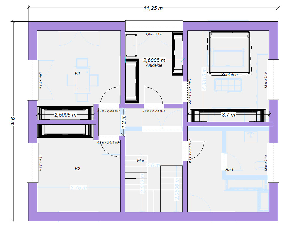

Bei der Ankleide gibt’s das „Problem“ dass dort die eine Hälfte vom Giebel ist. Also die eine Seite wo der Schrank in der Wand ist, ist komplett nutzbar ohne Schräge.
Da kann ich auch die Schränke nicht als gerade Wand machen und nebeneinander setzen, da sonst die Fenster im Giebel zugestellt sind. Um die Sitzfläche kommen wir leider nicht drum herum
Schminktisch wollte sie jetzt schon nicht haben und unser Schlafzimmer ist aktuell 17m².

Die Treppe habe ich im Sketchup durchgeplant, da ist jede Stufe mind. 2,30m von der Decke weg.
Rohbauhöhe EG: 2,65m -> fertige Geschosshöhe 2,5m
Decke wird eine CLT-Verbunddecke in 14cm + 15cm Fußbodenaufbau.
Heißt die Treppe muss 2,5+0,14+0,15m = ~2,80m überwinden. Macht bei 18,7cm Stufen genau 15 Stufen. In den Keller sogar nur 14 Stück. In den Grundrissen Bild ist die Trittbreite 26x100cm

Die Geschosshöhe ist rund 2,80m. Die Deckenhöhe 2,50m und die Decke entsprechend rund 30cm. Dann sollte das klappen mit der Treppe, denke ich.
OG finde ich noch leichte Katastrophe. Ich würde eher einen 3. Giebel in die Ankleide machen, fertig! Dann hast Du dort mehr Platz für Schränke und das Haus erhält eine klassische Außenansicht. Treppe erhält Dachfenster und falls nötig, Kinderzimmers auch noch je eins. (Maße mal auf Symmetrie für 3. Giebel idealisiert.) Mein Programm kann das nicht zeichnen, deswegen Giebel nur als Fenster angedeutet.
Warum Du im EG so wenig Fenster machen willst, versteh ich nicht. Ich hab mal ein paar mehr eingezeichnet.
Welche Wandstärken verwendest Du?

Zweizeilige Küche? Ich meine sowas:
Moderne weiße Küche mit Insel, Esstisch und großen Fenstern
Die Insel kann an die Wand anschließen oder auch frei stehen. Mehr Platz hat man natürlich, wenn sie an die Wand anschließt, aber dafür ist es halt keine eigentliche "Insel" mehr.
Weiterer Vorteil: keine toten Ecken.
Hier sind offensichtlich auch zwei Reihen USchränke unter der Insel; man kann natürlich auch die USchränke zum Essbereich weg lassen und Stühle drunter schieben.

Ich meinte so eine Lösung mehr als Raumteiler und mit beiden Schiebeelementen beweglich; gleiches geht natürlich auch mit drei Elementen, dann kann man zwei Elemente hinter ein drittes schieben und hat so noch einen größeren Durchgang:

OG von Kaho ist in jedem Fall um Klassen besser!
Wenn die Ankleide allerdings einen Giebel hat, dann würde ich den Sitzplatz auf jeden Fall auf die andere Seite tun und den Schrank über die gesamte Wandlänge laufen lassen.
