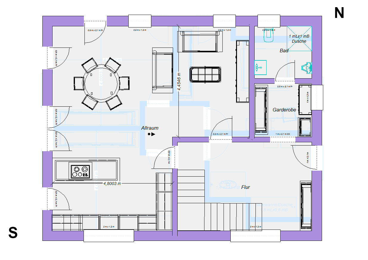

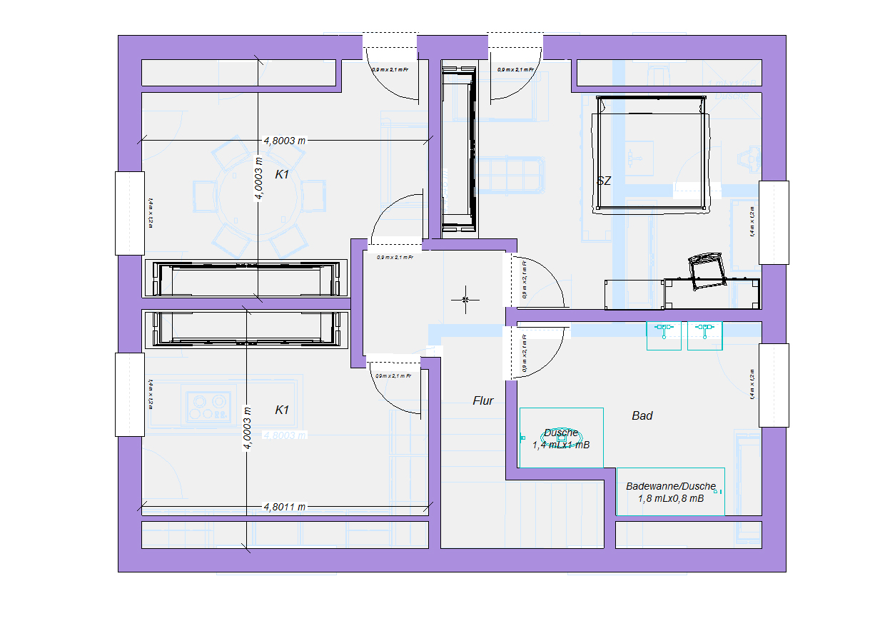

Man könnte natürlich auch noch mal was ganz anderes probieren. Große Zimmer für alle. Allerdings ohne Ankleide.

Huch, Toi im Bad vergessen - müsst Ihr Euch ans Fenster denken.
Anhang anzeigen 20295 Anhang anzeigen 20296 Anhang anzeigen 20297
Der Giebel ist klasse! Es hilft uns aber leider nichts, wenn aufgrund optimaler Platznutzung der Haussegen schief hängt. Morgens hat meine liebe einen wirklich nurnoch sehr leichten Schlaf.

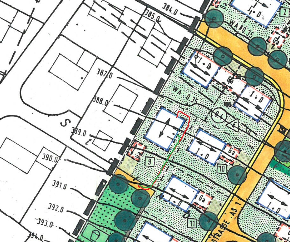

Hauseingang ist hier ein leichtes Problem, da wir dann einmal komplett ums Gebäude laufen um rein zu kommen
grün = so soll ins Haus gegangen werden:
