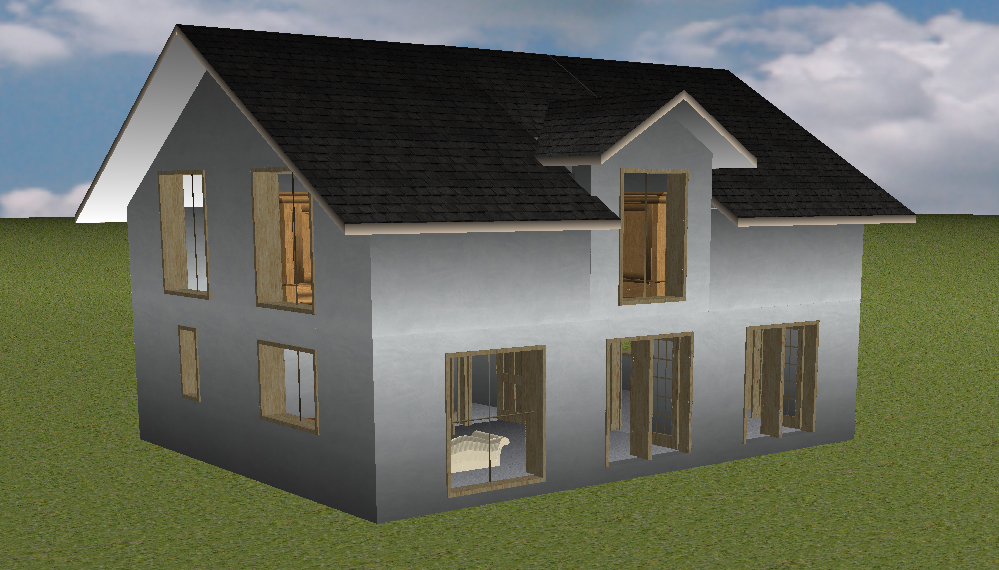

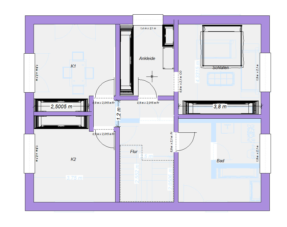

Anbei noch eigene Zeichnungen vom Sketchup / Geländeplan aus dem Bebauungsplan
Unser Grundstück wäre die Nummer [9]
Achtung: Im OG fehlen dummerweise die Fenster. Dort sind an den Giebenseiten 150x138cm geplant, die Zwerchgiebel jeweils ca. 200x138cm und im Treppenaufgang, Eltern und Bad noch zusätzlich ein Doppelflügelfenster 78x160cm

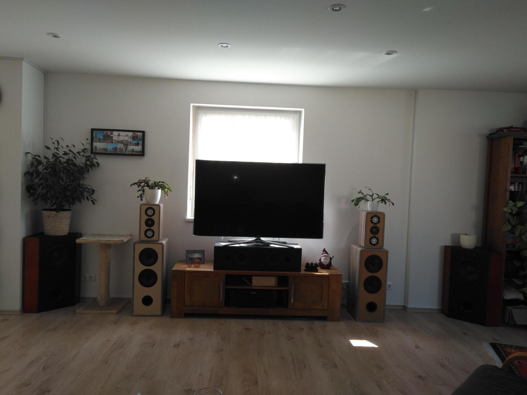

modder 16.04.2018 22:42
Sehr gern
das im Wohnzimmer ist unsere aktuelle Couch und daneben sind zwei Lautsprecher. TV und Lautsprecher + Subwoofer vorn sind nicht eingezeichnet.

Mal so drei Spontane Dinge:
Nur ein Mini-Fenster im Wohnzimmer?
Spätestens mit Kind werdet ihr da mehr tun, als nur TV schauen
Lichtschacht 3D passt nicht zum Plan oder hab ich nen Verständnisproblem
Die Asymmetrie der Giebel finde ich sehr ungewöhnlich. Mhmm. Aber eigentlich auch egal. Unsicher.

modder 16.04.2018 23:10
Hi, da hast du vollkommen recht! Beim Keller sind wir uns noch sehr unschlüssig.
Die Fenster Situation im Wohnzimmer ist schon nicht so super ideal, aber die Optionen sind irgendwie nur: Fenster hinter dem Fernseher oder Fenster auf der Nordseite :/
Die Doppelflügeltür zum Essen ist 2110x1960mm und großteils aus Glas. Das Fenster soll eine 1300x2300mm Terrassentür sein, wo dann die späte nachmittags/Abendsonne rein scheint.
Giebel hatten wir erst symmetrisch aber dann ist der treppenaufgang über 4m hoch mit einem unerreichbarem Fenster.
