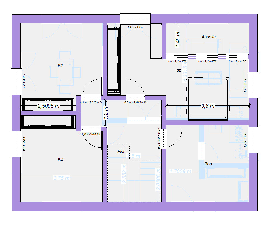

ich bin die ganze Zeit schon am hin und her zeichnen aufgrund eurer ganzen Vorschläge. Wahnsinn. Und ich dachte die letzten Tage eigtl. wir wären soweit durch
Schlafzimmer und Ankleide zusammenlegen geht leider nicht, da wir zwar zusammen ins Bett gehen, aber immer mit ca. 1-1,5h Versatz aufstehen. (ich bin Frühaufsteher )
Meinst du das Sofa an die Nördliche oder die Westliche Außenwand?
Dein Hinweis mit der Treppe ist mega gut! Das müssen wir unbedingt klären.
Was mich noch ein bisschen wurmt ist, dass bei Katjas Entwurf so viel Fläche für Flur im OG darauf geht.

Ich würde auf jeden Fall noch ein großes Fenster im Wohnzimmer an der Nordseite machen. Ob das Sofa dann an der Ost- oder Westseite steht, ist sicher Geschmackssache. Die bisherige Tür im Wohnzimmer kann man auch noch größer machen. Im ursprünglichen Grundriss ist es viel zu dunkel. Da kann man ja wirklich viel mehr daraus machen...
Also bevor ich so eine halbscharige Ankleide bekomme, würde ich erst mal über den Gedanken von ypg nachdenken mit passenden Einbauschränken unter der Schräge das Optimum heraus zu holen und dann ganz einfach den oldfashioned Weg gehen: Klamotten am Abend vorher im Bad bereit legen. Bei all dem Ankleide-musst-have-Hype wird ganz vergessen ,daß das ja auch geht...
modder
Aber dann auch am Wochenende jedes Mal schon die Jogginghose bereit legen. Und dann will ich doch schon am Auto basteln und habe die falsche Hose rausgeholt, oder muss noch mal in die Stadt. Nein, wir haben aktuell in der Wohnung ein ungenutztes Kinderzimmer, was als Ankleide missbraucht wird und das ist einfach göttlich. Ist eine Entscheidung die wir für uns getroffen haben.
Jedes Mal wenn jemand krank ist, zieht der andere aus dem Schlafzimmer aus und schläft dann ein paar Tage im Kinder/Ankleidezimmer. Und mit den Klamotten das ist jedes Mal ein Riesen Aufwand, weil man eben doch nicht immer dran denkt was rauszulegen, oder einem Morgens einfällt "Ach, heute hast du ja was wichtiges, da musst du ein Hemd anziehen"
Hä? Das sind 30 cm mehr Tiefe (150cm statt der von Dir geplanten 120cm) und die würde ich unbedingt so lassen, den sonst habt ihr da oben nicht mal Platz zu zweit aneinander vorbei zu gehen.
Gute Planung ist alles. Also ich kann 10h voraus denken. Wir haben aktuell keine Ankleide und stehen getrennt auf, klappt super. Ist eine Frage der Orga und Disziplin. Da ich in der Früh eh nicht gerade aus denken kann, werde ich mir wahrscheinlich auch mit Ankleide am Abend vorher schon überlegen, was ich anziehe. Wenn ich mit dem Radl in die Arbeit fahre, packe ich den Rucksack mit den Klamotten eh schon am Abend und lege mir die Radklamotten raus. Klar ist eine abgeschlossene Ankleide schön, aber dafür auf anderweitig benötigten Wohnraum verzichten macht keinen Sinn. Und ein gut eingebauter Schrank kann durchaus als Raumteiler fungieren. Dann halt eine Tür noch eingebaut statt nur ein Durchgang, aber die Mauer ist eingespart. Und man randaliert ja nicht, wenn man sich an/auszieht.
Und solange ihr noch kein oder nur ein Kind habt, könnt ihr einen Raum ja als Ankleide "mißbrauchen" und wenn ihr zwei Kleinkinder habt, schönen Gruß an die Freundin (und dann wohl Gattin): das mit dem Ausschlafen kann sie spätestens dann knicken. Denn Ankleide hin oder her, spätestens gegen halb sechs steht die liebe Brut vor dem elterlichen Bett und möchte aufstehen oder zumindest zum Kuscheln ins Bett kommen
