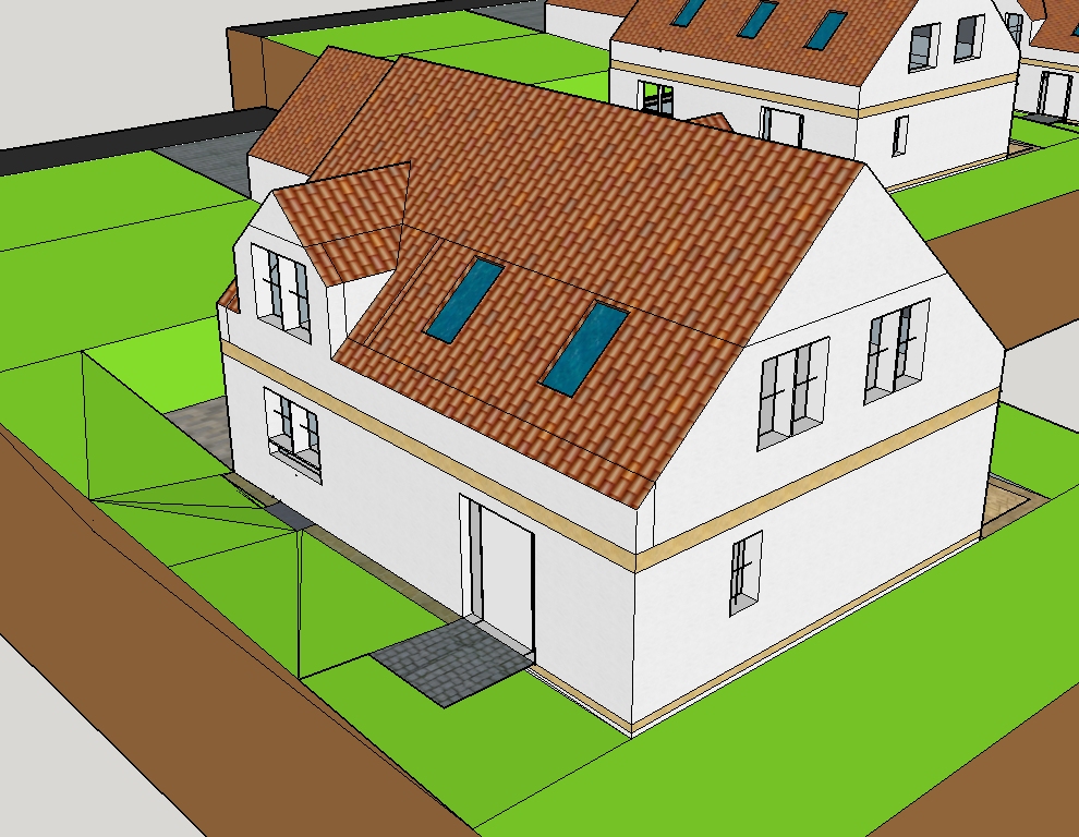

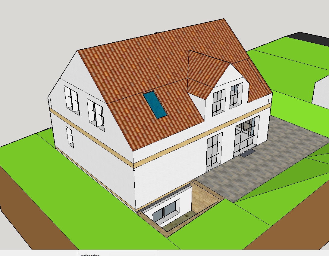

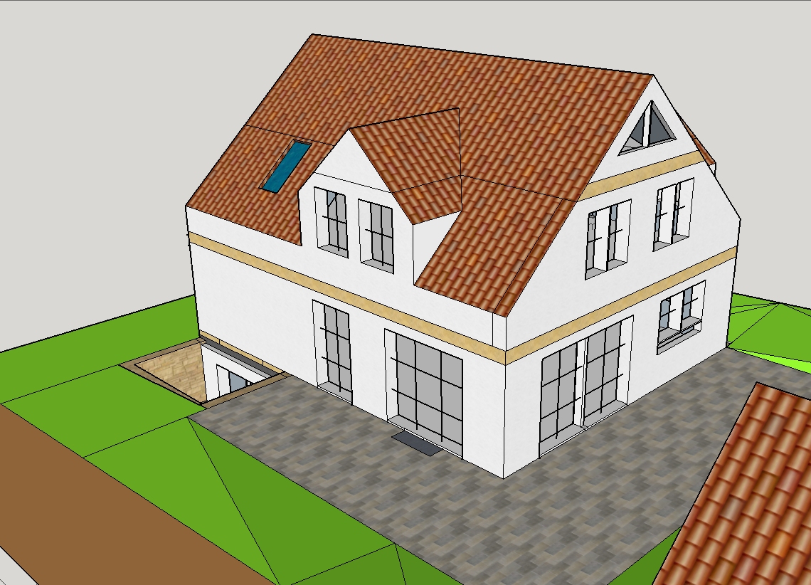

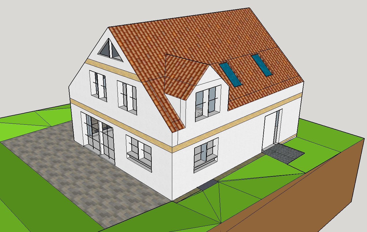

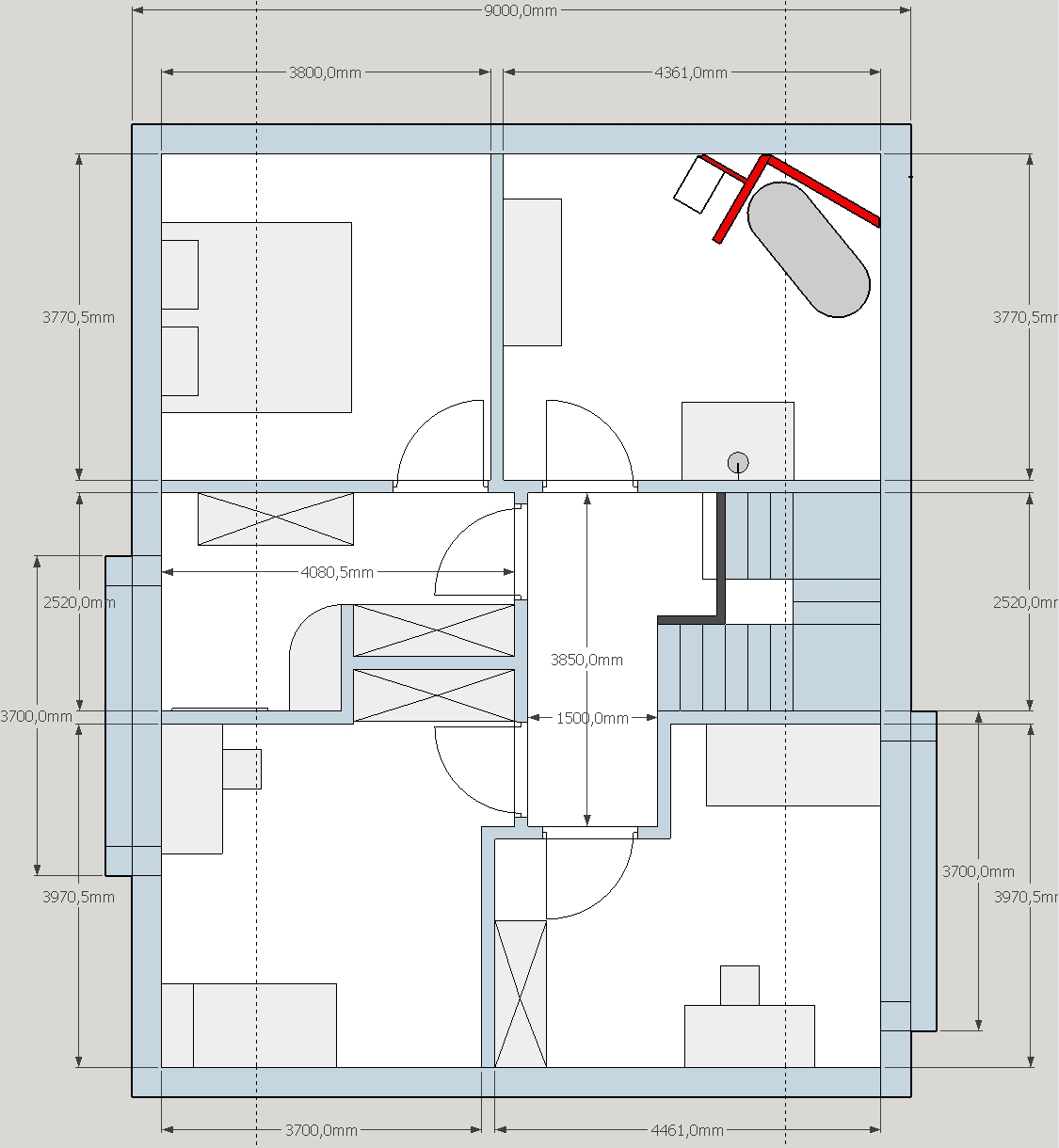

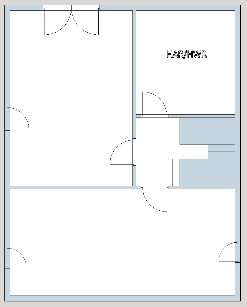

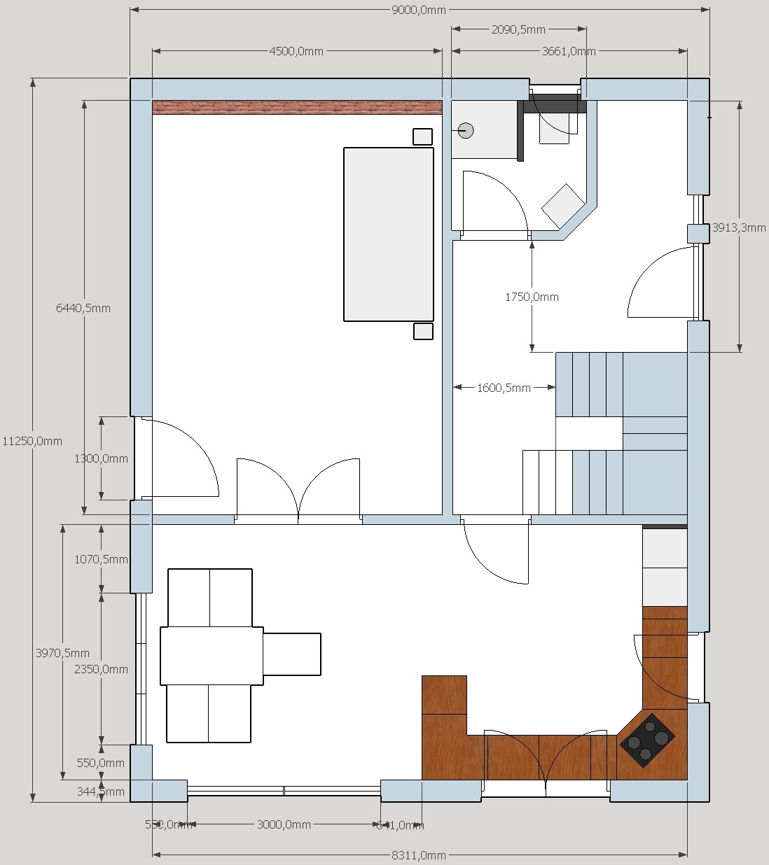

- Von wem stammt die Planung: -Do-it-Yourself
- Was gefällt besonders? Warum?
Doppelpodest-Treppe, Küche und Essen im Süden, Verkehrsfläche auf Nord-Ost-Seite; große Glasfläche im Esszimmer zum Garten, Küche in G-Form, Vergrößerung der Kinderzimmer mit Zwerchgiebeln; Flur sollte hoffentlich großzügig wirken obwohl er noch einen tacken breiter sein dürfte
- Was gefällt nicht? Warum?
Im Bad EG ist kein Platz für ein Pissoir
Keller ist noch nicht gut geplant glauben wir, wie bekommt man einen späteren Saunaraum gut abgetrennt?
Persönliches Preislimit fürs Haus, inkl. Ausstattung: 425.000€
- favorisierte Heiztechnik: Luft-Wasser-Wärmepumpe/Grabenkollektor + Kontrollierte-Wohnraumlüftung mit Wärmerückgewinnung + Fußbodenheizung
- könnt Ihr verzichten: Sichtdachstuhl
- könnt Ihr nicht verzichten: Dusche im WC-EG; Treppe mit geraden Stufen; Treppenaufgang außerhalb des Schmutzbereiches; Garderobe
Viel lesen von Grundrissbewertungen hier, Input von Bauherren-Freunden; gefühlt 100h Grundrisse Zeichen
- Was macht ihn in Euren Augen besonders gut oder schlecht?
in unseren Augen sehr gute Platznutzung bei einem relativ kleinem Haus, angenehme Fluraufteilung
Ist dieser Grundriss so praktikabel?
Gibt’s Show-stopper die wir evtl. übersehen haben?

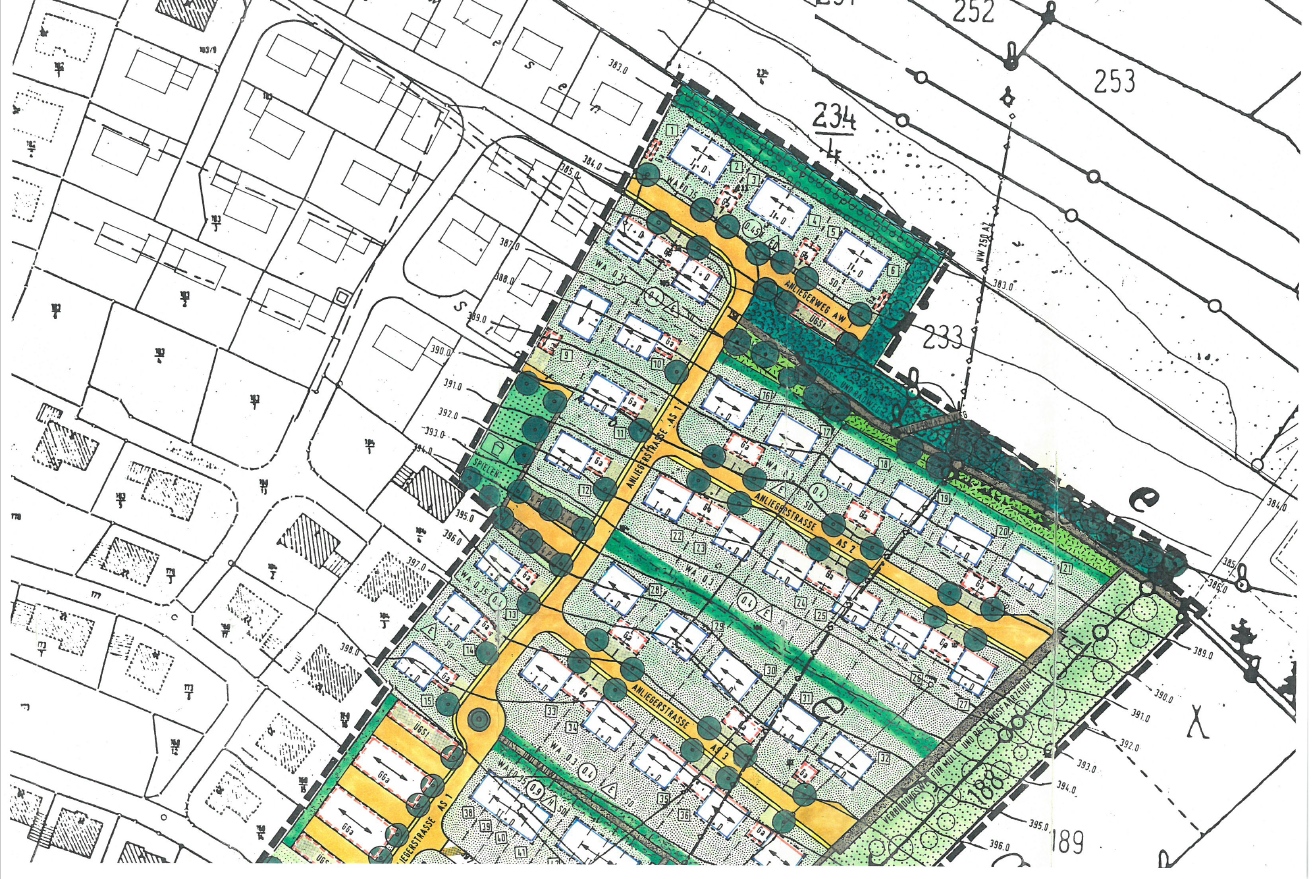

Anbei noch eigene Zeichnungen vom Sketchup / Geländeplan aus dem Bebauungsplan
Unser Grundstück wäre die Nummer [9]
Achtung: Im OG fehlen dummerweise die Fenster. Dort sind an den Giebenseiten 150x138cm geplant, die Zwerchgiebel jeweils ca. 200x138cm und im Treppenaufgang, Eltern und Bad noch zusätzlich ein Doppelflügelfenster 78x160cm
