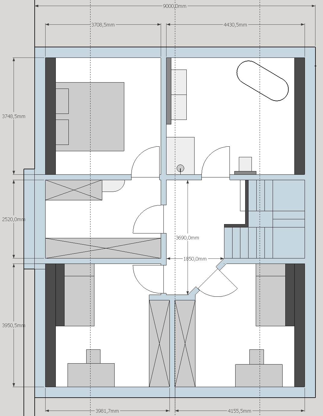

Also könnten wir wenigstens mit 90 rumprobieren?!

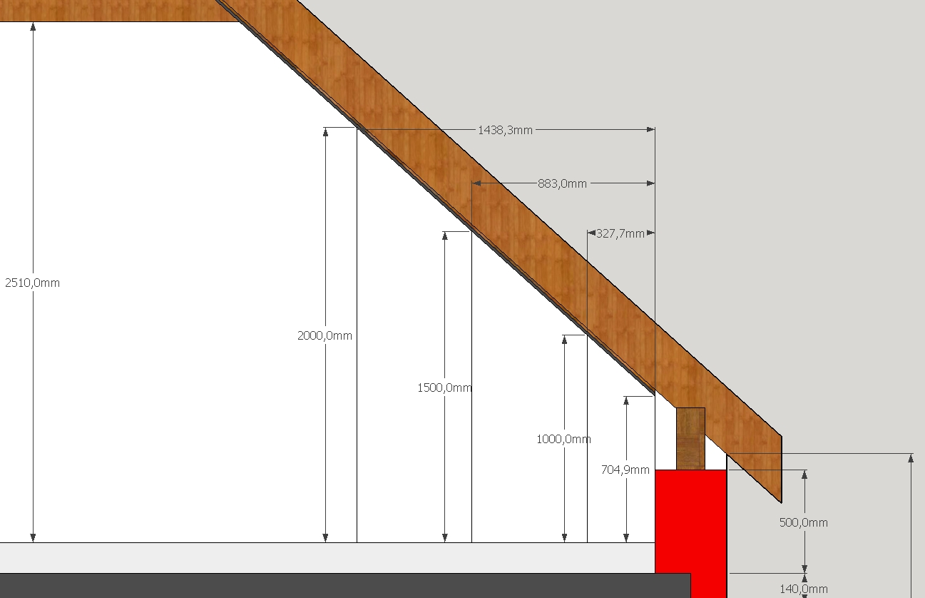

dadurch dass wir südseite Hangaufwärts haben und Nordseite hangabwärts wäre es natürlich schöner, wenn der EG-Fußboden so hoch wie möglich ist. Würden wir den Kniestock oben um 25 cm vergrößern, müsste im gleichen Zuge der EG Fußboden weiter nach unten. Mit diesen 25cm würde er dann genau mit der Geländekannte Nordseitig abschließen. Heißt für uns wir müssen unsere Terrasse noch weiter abgraben und das EG ist quasi etwas tiefer.
Ich habe überall mal auf 1m "abgekoffert" also eine Drempelwand eingezogen. Der 2. Giebel ist erst mal noch drin, könnte man auch wie im anderen Kinderzimmer einfach nen 1,30m Drempel rein und das Bett davor.
Wie ist das mit den 65cm Ecken im Schlafzimmer und Kinderzimmer, ist sowas komisch wenn man in den Raum kommt?
Anbei mal noch ein Entwurf von mir und eine Zeichnung für den Kniestock so wie er erlaubt ist.
Grundriss eines Gebäudes mit zwei Zimmern, Türen, Möbeln und Maßangaben.
Technische Zeichnung eines diagonalen Dachbalkens mit Maßangaben in mm und rotem Fundamentblock

Auf jeden Fall eine Verbesserung, finde ich.
Das Zusammenlegen der Ankleide mit dem Schlafzimmer von Yvonne hat sicher den Hintergrund, großzügige Räume mit dem Gefühl von mehr Bewegungsfreiheit zu schaffen. Außerdem würde so der "wertvolle" 3. Giebel mit in einem Hauptzimmer integriert und nicht zum Nebenschauplatz degradiert. Aber wenn Euer Tagesablauf nicht dazu passt, würde ich deswegen nicht lange fackeln.
Was ich an Deinem Entwurf nicht so mag, wenn man die Tür öffnet und erst mal gegen eine Wand läuft. Auch so eine abgeschrägte Dusche find ich nicht gerade prickelnd.
Bei wie viel cm ist die 1m-Grenze bei Dir (einschließlich Außenwand)?
modder
Ja, größeres Raumgefühl ist auf jeden Fall etwas tolles, aber hier wird wohl die Praktikabilität gewinnen. Zumal ich meine Freundin viel mehr mag, wenn Sie nicht auf mich sauer ist, weil ich schon wieder was im Schlafzimmer vergessen hatte
1m Grenze liegt Innenmaß 32,7cm + Außenwand 34,45cm = ~67cm

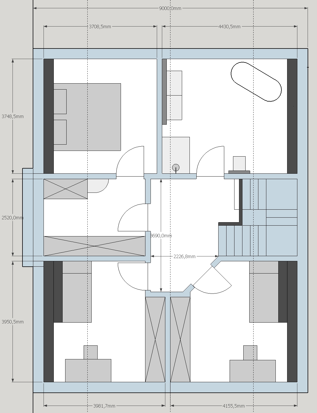

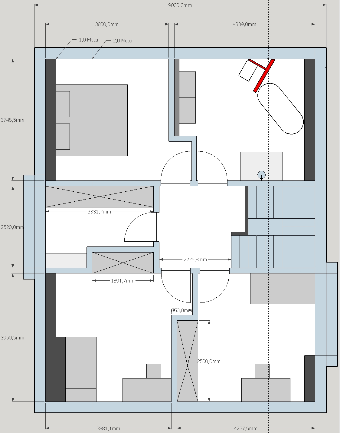

Anbei noch ein Entwurf mit nur einem extra Giebel und Dusche am Schlafzimmer dran. Die Schränke in den Kinderzimmern sind echt groß, da passt bestimmt auch ne Menge Spielzeug rein
Auch wenn so ein klein wenig Raum verloren geht, finde ich es schöner, wenn die Wand nach der Treppe schräg ist. Das wirkt für mich etwas freundlicher

Dann habe ich die Wand der Ankleide noch etwas zurück in den Flur gezogen um den Schlafzimmereingang zu verbessern. Gibt dann einen 38cm "Tunnel" an dem einen Kinderzimmer.
