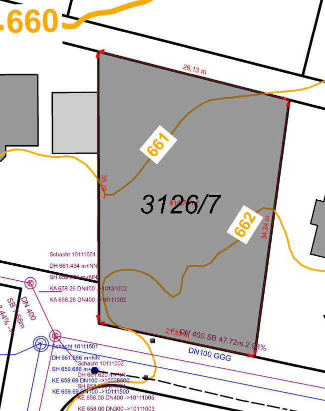

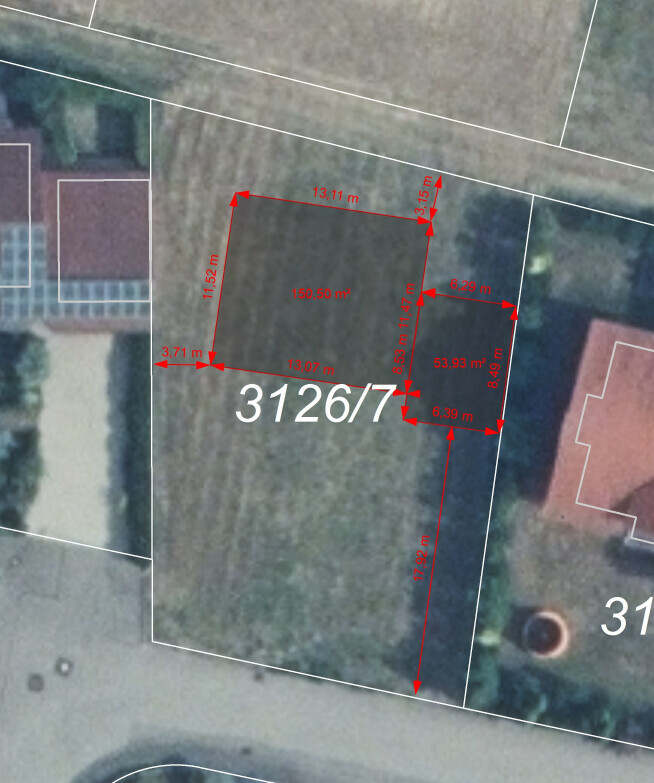

Ich habe ein Grundstück mit leichter Hanglage, vorne nach die Größe Höhendifferenz von vorne nach hinten ist ca 1,5m.

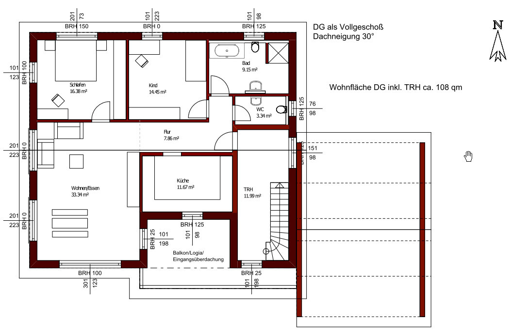

Aus Kostengründen würde ich auf einen Keller verzichten wollen, und es soll möglichst viel auf der Ebene des Erdgeschosses sein. Das Obergeschoss soll entweder von den Kindern genutzt werden, oder später evtl. vermietet werden, je nachdem was die Kinder mal machen.
Ich verspreche mir vom Bauen nach oben mit einem Obergeschoss mehr Flexibilität als vom Bauen nach unten mit einem Keller, der dann eher nicht so schön bewohnbar ist wie die gleiche Fläche im Keller.
Auf die Ostgrenze soll eine große Doppelgarage gebaut werden, das Grundstück nebendran hat auf der Seite nur milchige Badezimmerfenster und der Eigentümer (verwandter) stimmt auch einer Baulast zu wenn es etwas größer wird.
Größe des Grundstücks: 814m²
Hang: ca, 1,5m auf gesamte Fläche

Flexible Nutzung für eine große oder zwei Kleine Familien für die Zukunft soll möglich sein.

Was haltet ihr von dem Entwurf, was würdet ihr ändern ?
Da das Gelände angepasst und die Bodenplatte aufgefüllt werden muss aufgrund der leichten Hanglage, wir schätzt ihr die Mehrkosten für einen Keller ein ? Der Planer sagt, das man schon über einen Keller nachdenken kann bei 1,5m bis 2m Höhenunterschied.

Höhenlinien

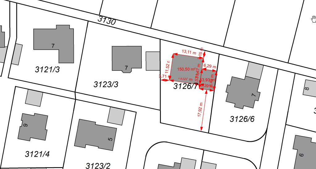

Luftbild mit Abmessungen und Grenzen
Übersicht Nachbargrundstücke

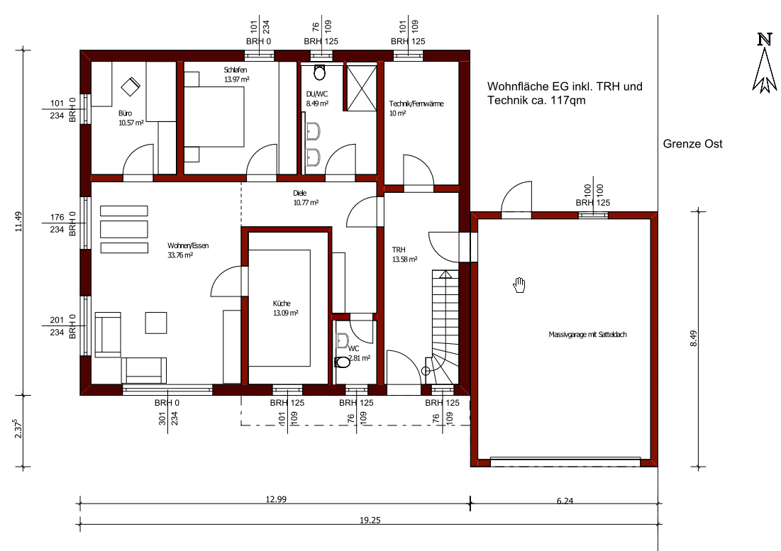

EG

Zum einen fehlen hier einige Angaben, die für uns für das Vorhaben wichtig sind, es einzuschätzen.
Ich sehe nämlich kein Einfamilienhaus, sondern zwei Wohnungen in einem 2-Familien-Haus. Das ä dort sich auch nicht, wenn man oben „erst einmal“ die Küche nicht einbaut.
Ich sehe also nicht das, was ein Einfamilienhaus ausmacht.
Wenn Du also von vornherein ein 2-Familien-Haus bauen willst, weil die Kinder schon 20 Jahre alt sind, dann sollte das auch bitte preisgegeben werden.
Wir kennen Dich, Deine Familie und Ansprüche nicht.
Ich sehe derzeit, wie schon gesagt, gar keine Flexibilität, sondern zwei abgeschlossene Wohneinheiten.
Nicht nur für eine junge Familie ist in meinen Augen so ein vom Familienleben ausgelagertes Treppenhaus ein NoGo.
Und nicht nur für ein „Leben im Alter“ wären mir die fehlenden Zonierungen von offen und Privat, also das Schlafzimmer, welches sich in den Wohnbereich präsentiert und keine Intim- oder Privatsphäre bietet, ein NoGo.
Da habe ich schon geschicktere Lösungen gesehen, wenn man in Betracht zieht, zwei Ebenen zu trennen.

Naja, ich sehe einen 2-Geschosser plus (ausbaufähigem) Dach plus Doppelgarage.
Wenn man 1,5 Hang hat, ist zu einem Eingeschosser mit ausgebautem Dach immer noch der Eingeschosser mit kleinem Dach und Untergeschoss die naheliegendste Möglichkeit, preisbewusst zu bauen. Nun kann man aber auch nicht genau erkennen, wie sich die Höhen auf dem Grundstück genau verteilen, um das abschätzen zu können. Ob es dann aber gleich der Zweigeschosser sein muss oder sein kann, ist eine Budgetfrage, die leider auch nicht beantwortet wurde.
Meine Kellerregel habe ich zuletzt erst diesen Dienstag erläutert: https://www.hausbau-forum.de/threads/grundstueck-vorbereiten-fuer-bodenplatte-bei-leichter-hanglage.45997/#post-639138 - relevant ist das Höhenspiel unter der Grundfläche.
Eine Duldungserklärung genügt nicht, Abstandsflächen sind zu übernehmen.

Ein Bild, bei dem die Baukörper ins Höhenprofil eingezeichnet sind, wäre noch gut. Aber wenn ich das für mich zusammenfüge, bin ich von der Platzierung wenig begeistert. Das Haus ist nicht nur ganz hinten (lange Versorgungsleitungen, 18m Auffahrt...), sondern auch im Loch. Soll das alles aufgefüllt werden und wie wird an der Grundstücksgrenze planoben abgefangen?
