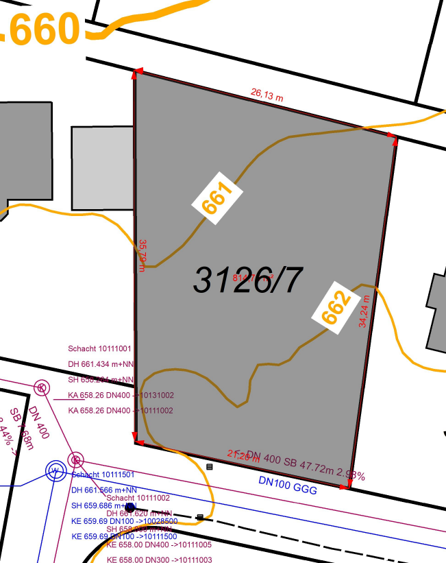

Der hang ist ja nicht sehr stark, innerhalb des *Hauses* sind es 1,5m

Das ist genau die schwierige Größe. Zu viel für einen Flachlandgrundriss und etwas wenig für ein "richtiges Hanghaus". Dazu sind 1,5m auch bei der Planung der Außenanlagen kritisch. Das lässt sich meist nicht mehr unauffällig verziehen, sondern erfordert Absicherung und Treppen

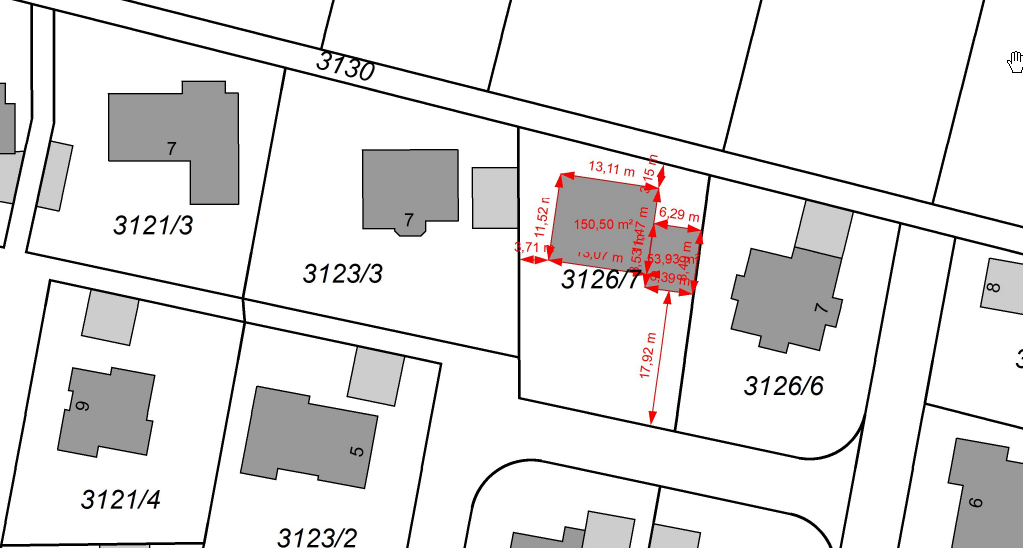

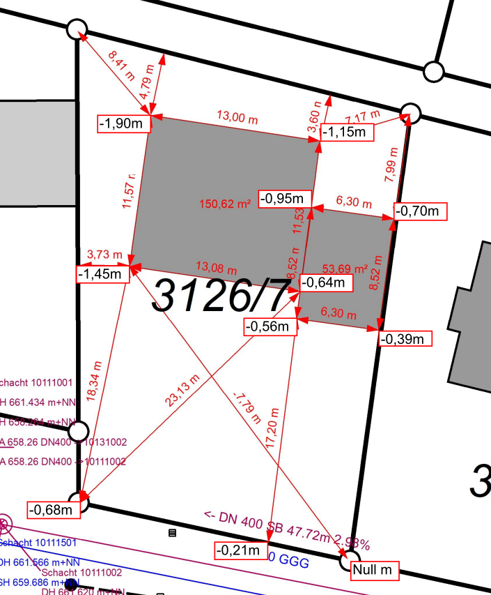

Zeichne doch mal als erstes das Baufenster ein. Irgendwie scheinst Du einen guten Draht zum Bauamt zu haben. Haben die Dir ein abweichendes Baufenster genehmigt? Wenn Ja ist Alles gut.
Ich vermute aber eher nein. Dann entweder das Baufenster einhalten oder eine Bauvoranfrgae stellen. Ignoranz ist keine gute Planungsgrundlage.
Die vorgeschriebene Firstrichtung ignorierst Du auch.

Hast Du das mal mit dem Bauamt geklärt was die vorgegebene EG Fertigfußboden Höhe ist? Für mich ist auch unklar wie das mit dem Sockel am Hang funktionieren soll. Der halbe Meter spricht zumindest gegen ein Wohn UG.
Du kommst hier in DIY nicht weiter. GU Planer sind da auch überfordert.
