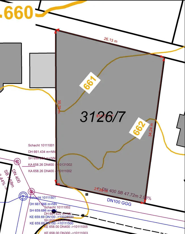

Welche Sachen fehlen denn den Wohnungen, damit es als Zweifamilienhaus durch geht?
Da ich mehr groß nicht in die breite gehen kann müsste ich das Haus nach Süden größer machen, um noch ein weiteres Kinderzimmer zu haben, aber dann sind die Zimmer lang und schmal.
Oder müsste ich das Haus / die innere Aufteilung um 90 Grad drehen?
Oder braucht ein Zweifamilienhaus einen Keller, da ja schon viele Personen drin leben?
Gruß Ralf
Sorry, aber das habe ich schon in den anderen Kommentaren angedeutet. Zonierung von privat und öffentlich, kein Bad, was von Besuchern aus einsehbar ist. Die Küche liegt so wie sie ist, richtig blöd!!!

Ich habe mir einige Grundrisse im Internet angeschaut, meist ist es schon so das der "öffentliche Bereich" auf einer Seite des Hauses ist und der private auf der anderen Seite, dies Grundrisse haben die Haustüre und das Treppenhaus immer in der Mitte des Hauses.
Wenn ich aber die Haustüre in die Mitte vorm Haus mache, dann steht der Besucher der Klingelt ja schon auf meiner Terrasse, die natürlich auch im Süden sein soll.
Ich würde auch gerne von der Garage direkt ins Haus kommen, von mir aus auch durch einen Technik- / Lagerraum
Unsere Küche ist bis jetzt auf der Nordseite und meine Frau konnte nicht mal eben rausschauen zu den Kindern, deswegen ist die Küche jetzt auf der Südseite.
Das die Garage neben dem Haus ist hat den Grund das ich sie nicht vorne an die Südseite stellen will, und auch dem Haus-Zugang durch die Garage, die langen Versorgungswege nehme ich in Kauf, damit ich den Garten im Süden habe
Das Wohnzimmer ist auch auf der Süd-Westseite, wo Sonnen- und Tageslichterwartung in der Freizeit zu erwarten ist.
Ihr dürft mir auch gerne Vorschlage machen, wie man das einteilen könnte, irgendwie komme ich nicht weiter, wenn der Eingang auch durch die Garage möglich sein soll, und ich den Garten auf der Südseite haben will
Ein Treppenhaus brauche ich ja auf jeden fall, ob nun ein Keller drunter kommt oder noch ein Obergeschoss.
Lageplan eines Grundstücks mit der Nummer 3126/7, Grundstücksgrenzen und Zufahrten.
Vielen Dank
Gruß Ralf
Nochmal zur Erinnerung: Du weißt selbst noch gar nicht, für wen oder was Du bauen willst, warum also „ich hätte gern…“
Ob ich dort im Alter noch einziehe, oder eins meiner Kinder, oder aufgrund der späteren Berufe der Kinder gar keiner von uns einzieht, ist noch unbekannt.
Weil Du nicht weißt oder konkret überlegst, was Du überhaupt willst.
Und deshalb klappt auch das nicht:
