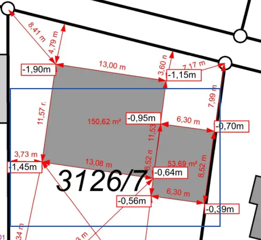

Ich habe mal das Baufenster eingetragen. Leider kann man in Deinem Plan das nicht genau ablesen. Ist das Baufenster 16 m breit?
MMn verletzt Du das Baufenster im Norden um 2,5 m.
Grundstück 3126/7: graues unregelmäßiges Polygon, 150,62 m² Fläche, rote Maßlinien.
so bist im Baufenster.

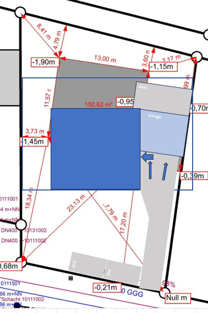

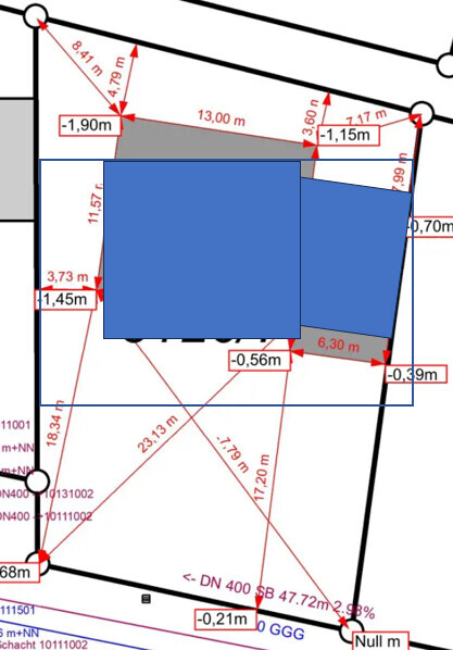

Ich würde wie gesagt real teilen. Falls die 2 Etagen geplant sind, dann geht das mMn so besser.
Grundstücksplan mit blauem Gebäude, grauem Anbau, Garage und roten Maßlinien.
Auch eher ohne Keller.

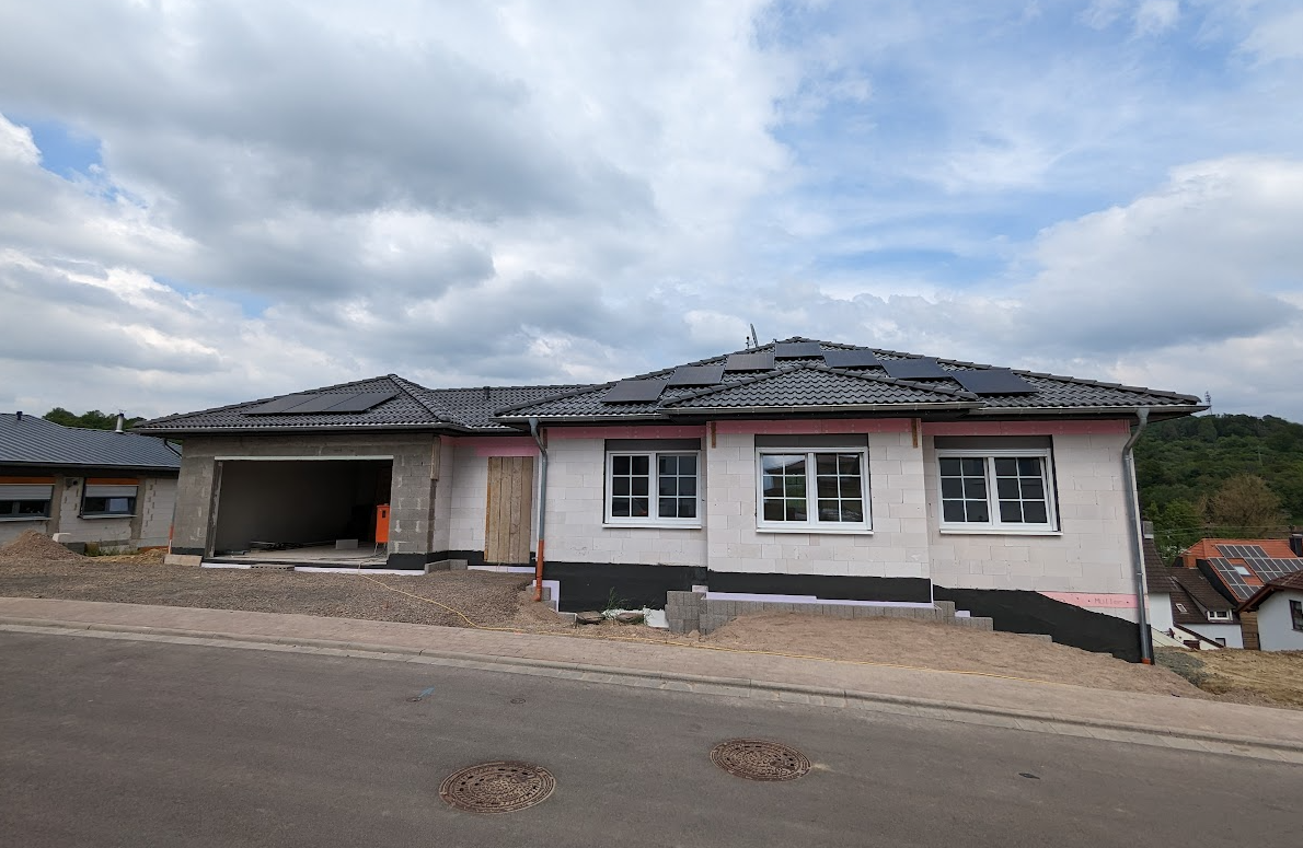

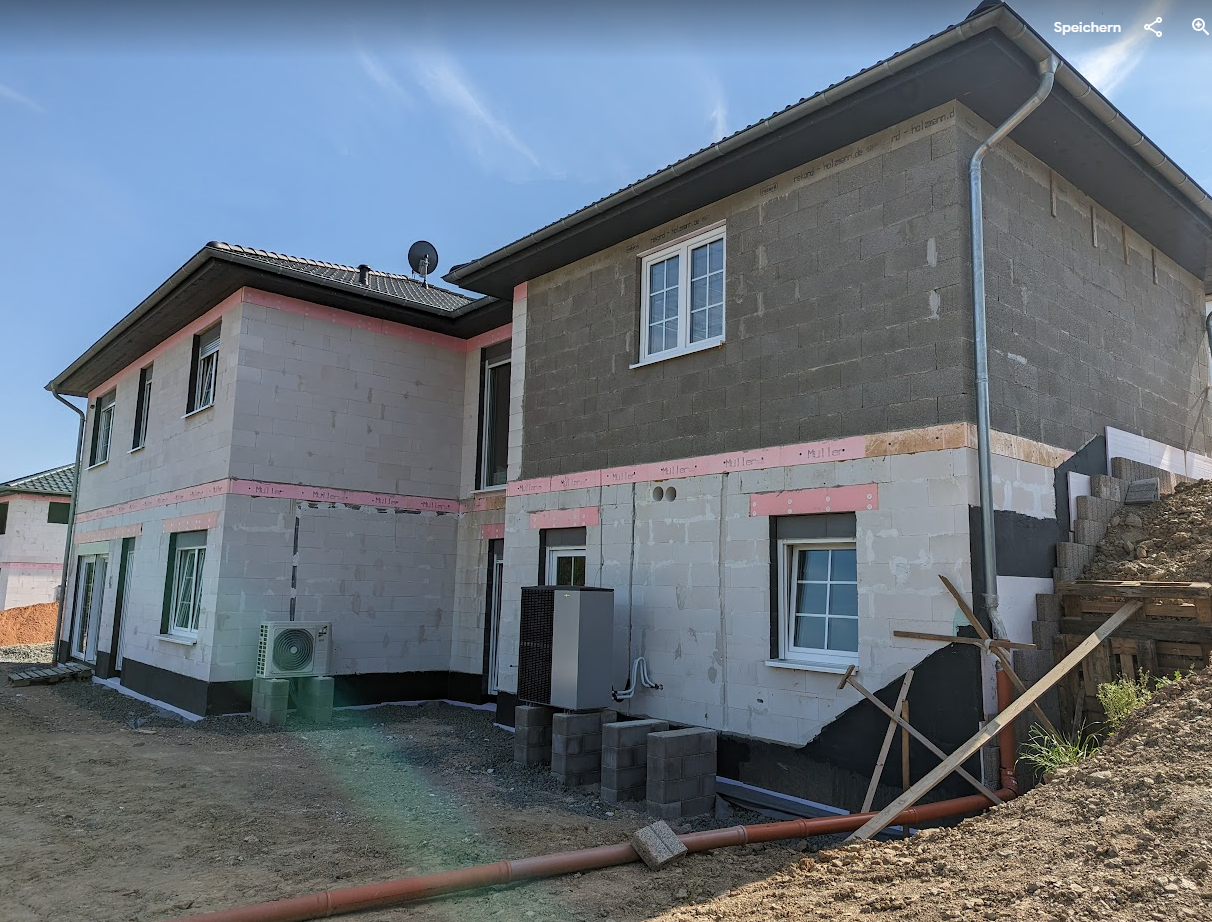

Wir haben eine ähnliche Hanglage. Wir haben ein Geschoss halbseitig in den Hang gebaut. Ich weiß nicht wie das im Fachjargon heißt, aber wenn man von der Straße auf das Haus schaut, sieht es aus wie ein Bungalow. Von hinten sieht man beide Stockwerke.
Um in die Wohnräume zu kommen geht man bei uns die Treppe runter. Garten ist dann hinter dem Haus. Man kann aus dem Wohnzimmer ebenerdig in den Garten gehen.
Ich hänge mal ein paar Bilder an. Wir sind sehr zufrieden mit der Lösung. Und wir konnten den Aushub auf dem Grundstück verstecken. Abfurt ist extrem teuer momentan.
