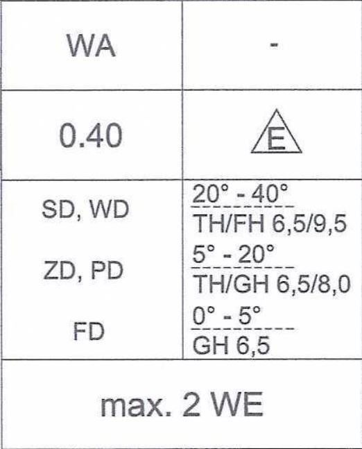

Am besten Du sagst uns mal was der Bebauungsplan vorschreibt. Du kannst den auch hier nennen falls der Online zu finden ist. Ansonsten mindestens ein Luftbild mit der Umgebung.

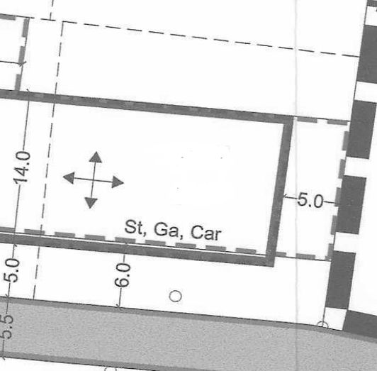

Grundrissplan des Grundstücks mit Gebäudeumriss, Maßen und Stellplatzmarkierung
Technische Tabelle mit WA 0,40, E-Kennzeichnung und Hinweis max. 2 WE

Fang doch am besten am Anfang an und zeig uns erstmal Deinen neuen Grundbesitz. Gemeint ist ein Lageplan mit den Maßen des Grundstücks, Straße, gewünschte Hausplatzierung, evtl. Nachbargebäude, Besonderheiten wie z.B. Hanglage, Waldrand oder ähnliches.
Hi
obig mal den Grundstück und Baugrenze. Im Prinzip fast quadratisch 25x25m. 6m Abstand zur Straße, 14m zulässige Bautiefe, entsprechend hinten ca 5m Abstand zum Nachbargrundstück. Besonderheiten sind eher das relative hohe Grundwasser, welches zumindest den Kellerbodenerfassen wird. Im Süden ist ein eingeschossiges Bungalow. Weiter südlich dann Natur, sodass man bei den Südfenstern im ersten Stock, wenn nicht bodentief, einen ganz guten Sichtschutz haben sollte und auch einen guten Ausblick. Wg. der Durchgangsstraße aber nicht die bodentiefen Fenster. Der östliche Nachbar hat einen relativ hohen Sichtschutz und im ersten OG ein undurchsichtiges Badfenster bzw noch ein kleines Fenster. D.h. von daher würde sich im EG eine große Fensterfront Richtung Westen anbieten. Richtung Süden geht halt die Straße vorbei. Hier müssen wir etwas Sichtschutz einplanen, von daher sind auch die Fenster im EG eher kleiner gehalten, sollte aber für Licht reichen. Treppenhaus Richtung Süden fand ich die Idee spannend, dass ein sehr heller Raum wird, der zumindest OG und EG verbindet. Das Treppenhaus war in anderen Konzepten auch schon mittig im Osten vorgesehen und hätte dann offen OG und EG verbunden - im Prinzip so wie man es von den meisten Grundrissen her kennt. Es wäre dann aber eine Wendeltreppe gewesen. Der westliche Nachbar sollte geschätzt 12m von unserem Grundstück entfernt sein, allerdings mit Dachgaube in unsere Richtung.
Kann gerne weitere Infos liefern
LG
A.
